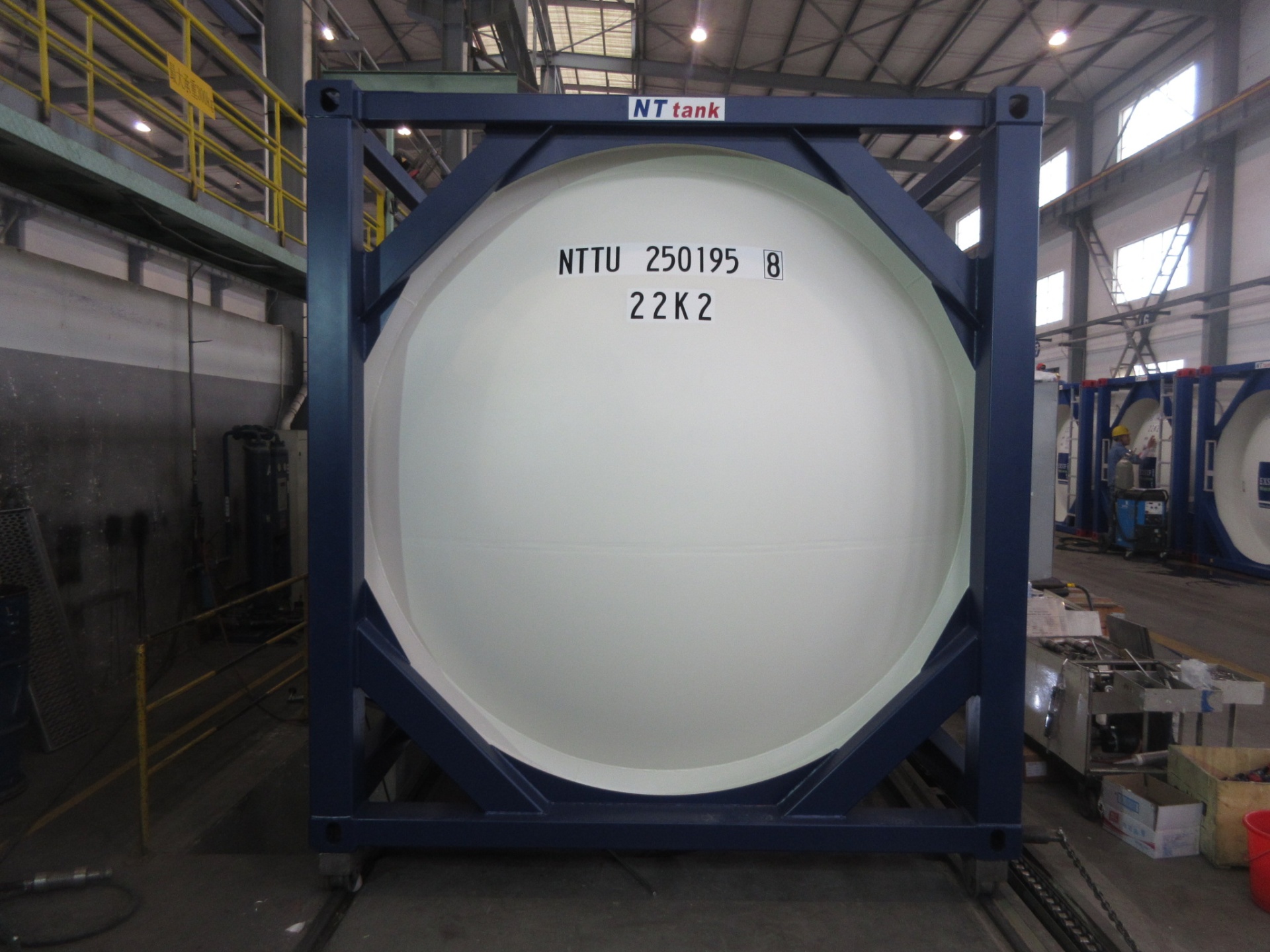

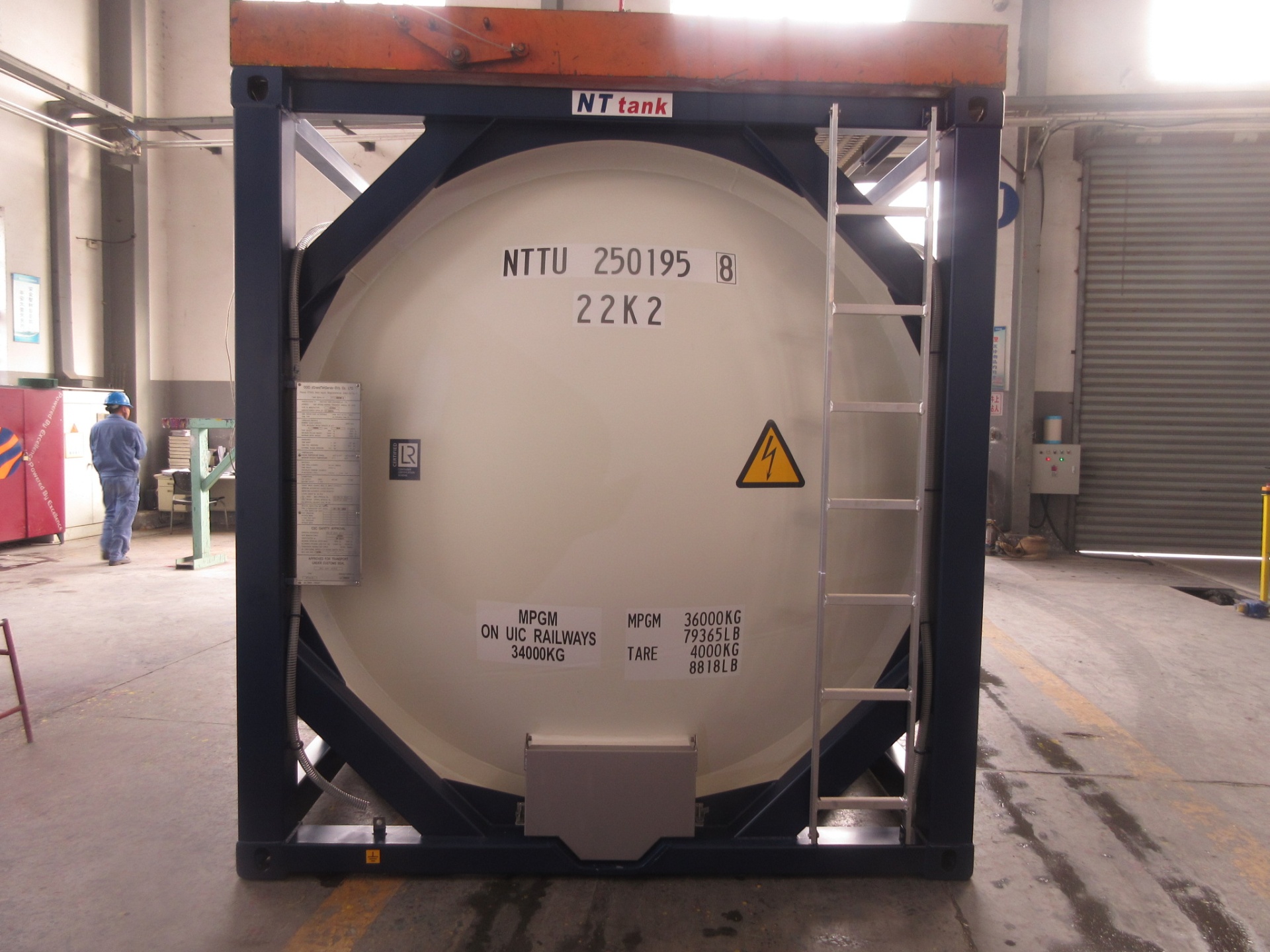

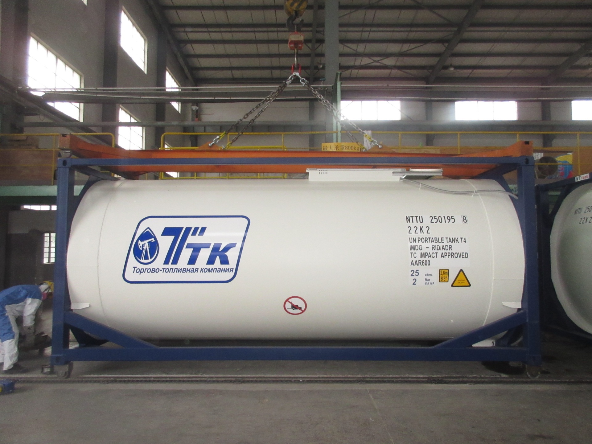

Техническая спецификация:
Тип
20-футовый полнорамный, портативный танк-контейнер типа UN T4, с термоизоляцией и пароподогревом. Без волногасителей.
Размеры по полнокаркасной раме, фут (мм)
20’ / 8’ / 8’6” (60580°-6 / 24380°-5 / 25910°-5 )
Вместимость цистерны, л
25000 (+0 /- 1%)
Максимальная масса брутто, кг
36000
Собственная масса контейнера (тара), кг
3600   ±3%
Максимальная грузоподъемность, кг
32400 ±3%
Расчетное давление, МПа / Bar
0.4 / 4
Испытательное давление, МПа / Bar
0.6 / 6
Расчетное наружное давление, МПа / Bar
0.041 / 0.41
Расчетная температура, °С
- 40 до +130
Материал цистерны
Нержавеющая сталь SANS 50028-7 WNr 1.4402/1.4404 (C<0.03%), эквивалент 316L
Номинальная толщина стенки цилиндрической части цистерны, мм
4.4
Номинальная толщина стенки днищ цистерны, мм
4.5
Материал рамы
Сталь конструкционная GB/T 1591-Q345D или SPA-H
Угловые фитинги
Согласно международному стандарту ИСО 1161, 8ед.
Приборы, арматура, принадлежности
Люк-лаз с крышкой и прокладкой
Диаметр 500 мм, крышка на 8 болтах. Низкопрофильный
Узел предохранительного клапана
Предохранительный клапан размером 2,5 дюйма без взрывонепроницаемой сетки.
Давление настройки: 4,4 бар, без вакуума
Клапан воздушной (газовой) магистрали
1.5” BSP шаровой клапан воздушной (газовой) магистрали в корпусе с фланцем и резьбовым патрубком с наружной резьбой 1.5” BSP.

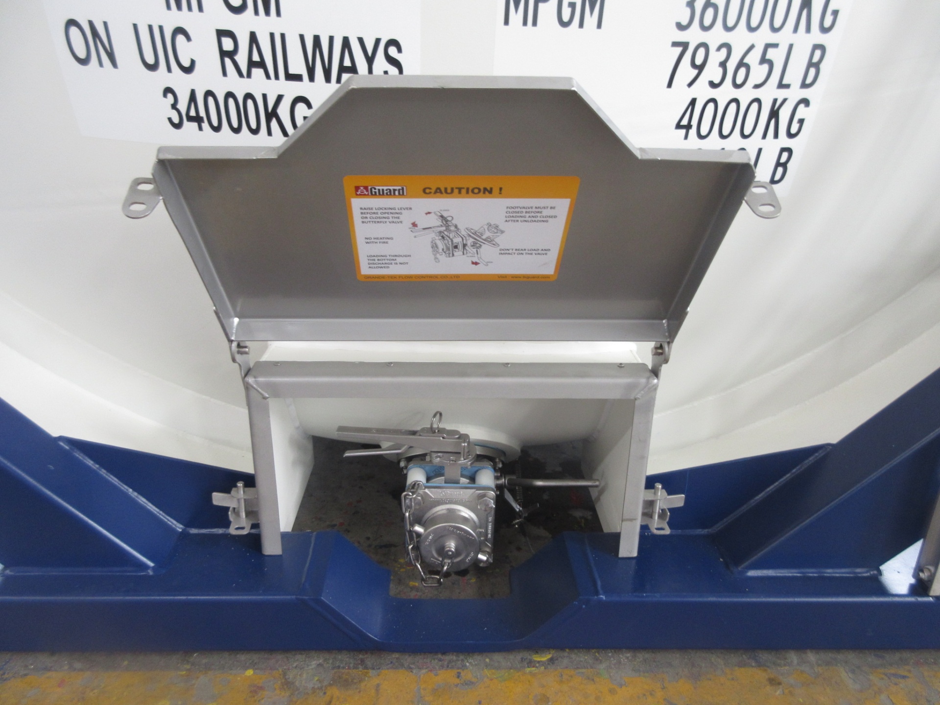

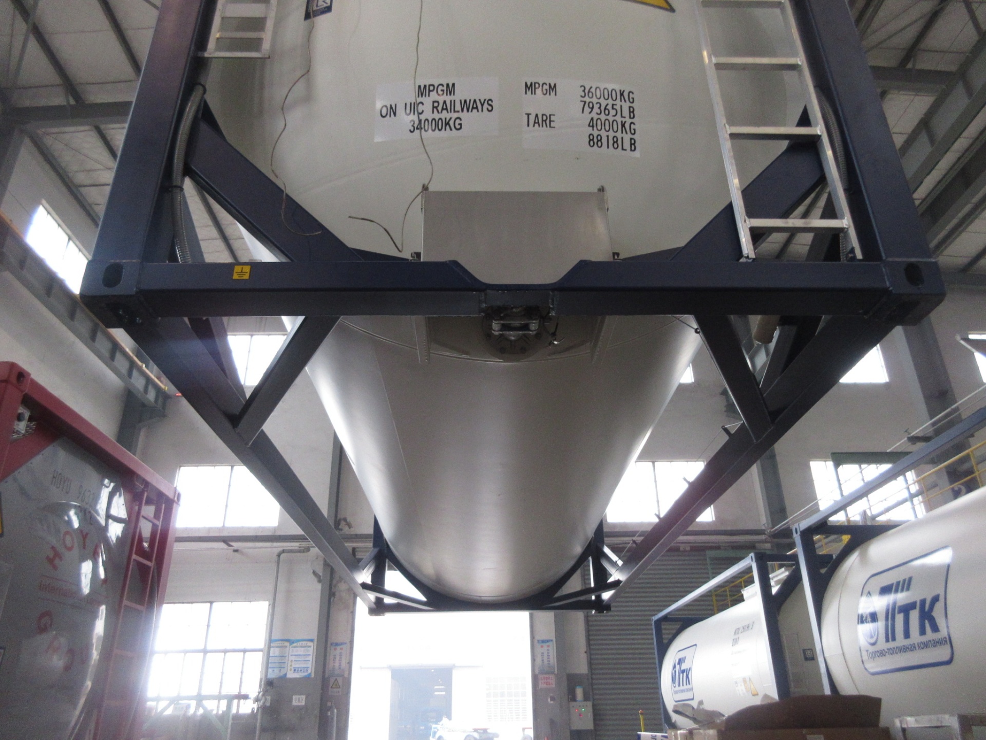

Нижнее устройство слива (налива) груза
Последовательно установленные внутренний 3” 45° донный клапан и 3” зажимной поворотный кран
(наружный клапан) и выходной патрубок с резьбой 3"BSP и резьбовой крышкой.

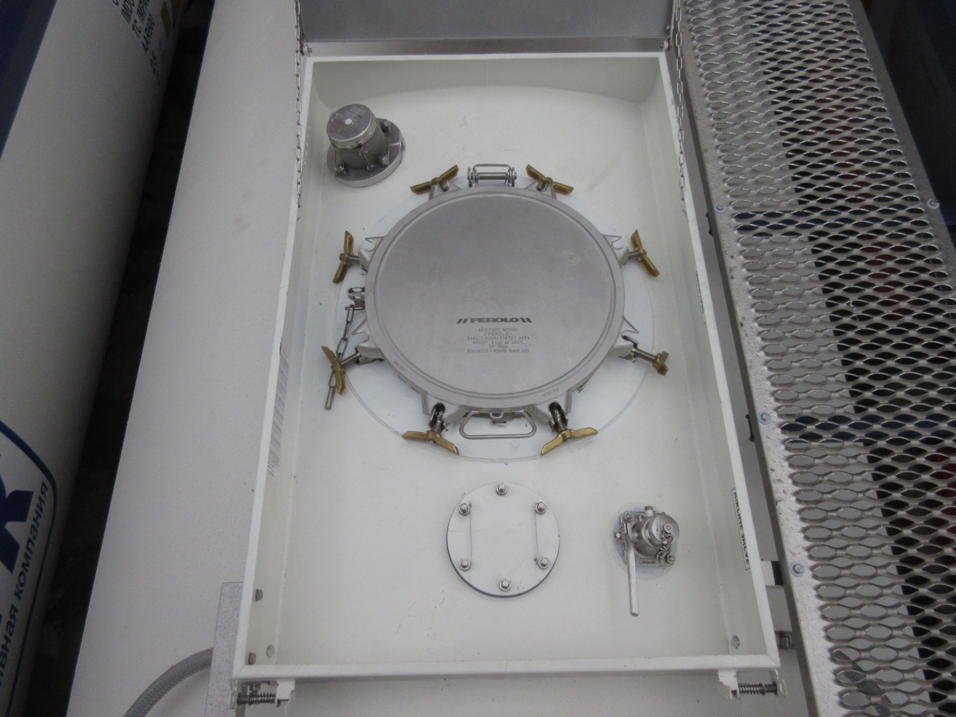

Арматурные отсеки
2 верхних короба обеспечивающих защиту пролива продукта
Центральный отсек содержит:
- Люк-лаз с крышкой и прокладкой;
- Узел предохранительного клапана;
- Место под установку предохранительного клапана.
Тыловой отсек содержит:
- Клапан воздушной (газовой) магистрали;
- Устройство (место под монтаж) верхнего слива (налива) груза.

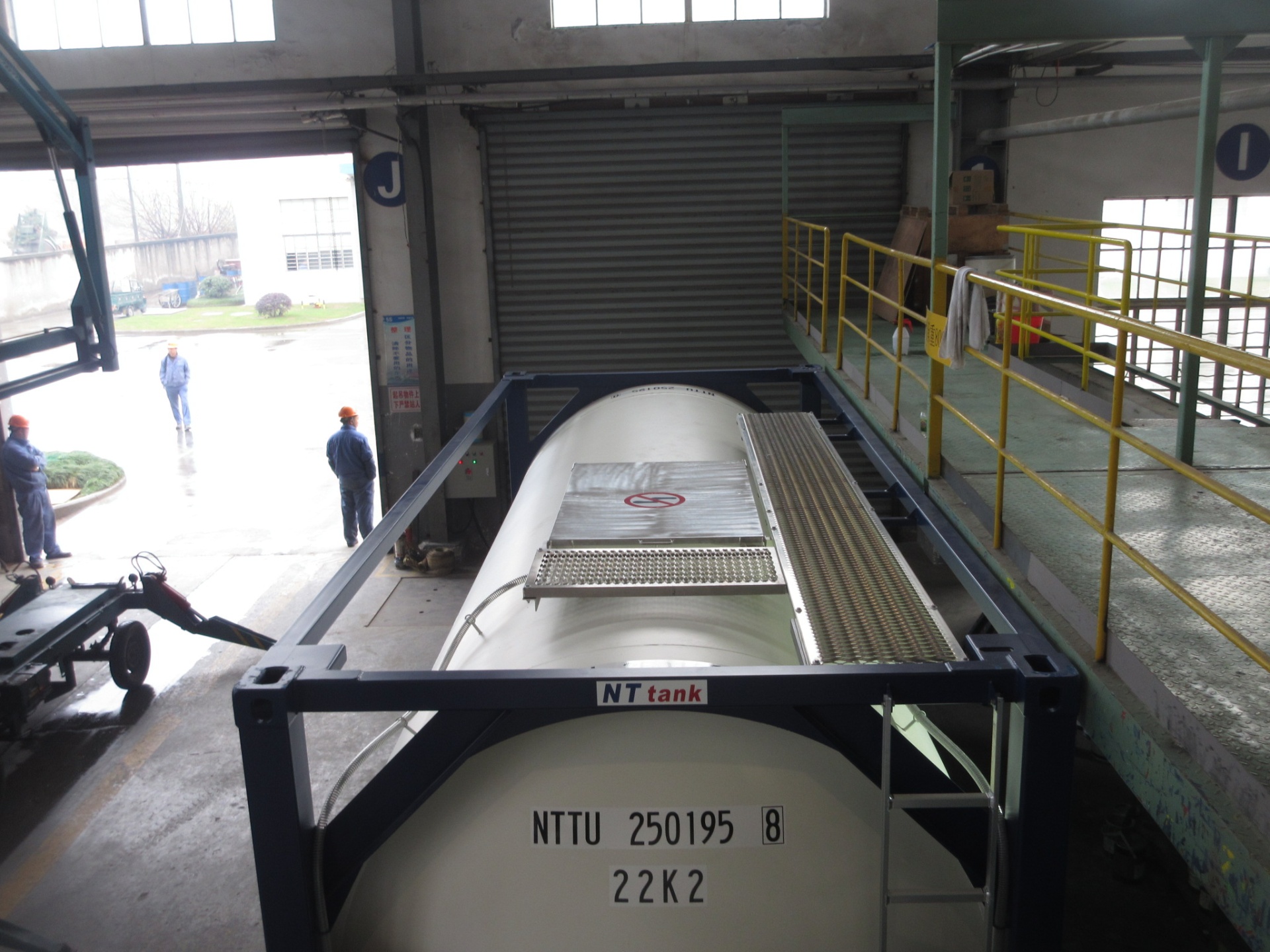

Площадки обслуживания
Дорожка типа B, алюминиевая решетка шириной 475 мм, 2 прохода по всей длине с тремя поперечными секциями
Система разогрева груза
8 продольных рядов дуплексных нагревательных змеевиков из нержавеющей стали
Изоляция и облицовка
Негорючие маты из базальтовых волокон или аналогичные по техническим характеристикам
Термометр
С двойной шкалой, диапазон измерения – от минус 40 до плюс 160°С
Лестница
Алюминиевая, противоскользящая.
Заземление
На нижней поперечной балке задней торцевой рамы
Пенал для документов
Пластиковый тубус в задней части справа.
