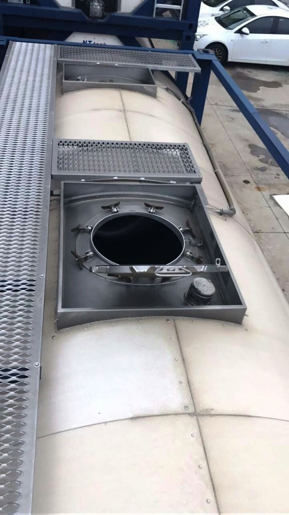

Танк-контейнер объём 25м3 тип Т4, для перевозки топливных присадок, новый

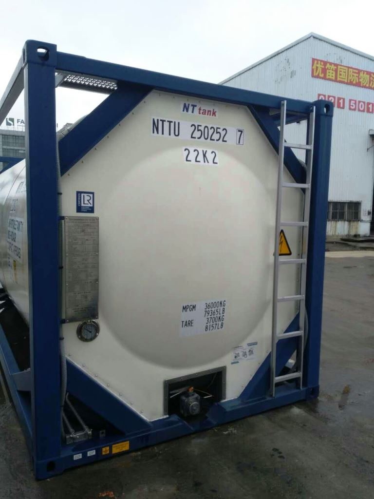

Тип контейнера  модель  Т4
Код типа и размера 20 ft контейнер
Размеры контейнера (ДхШхВ), мм 6058х2438х2591
Диаметр, мм   2378

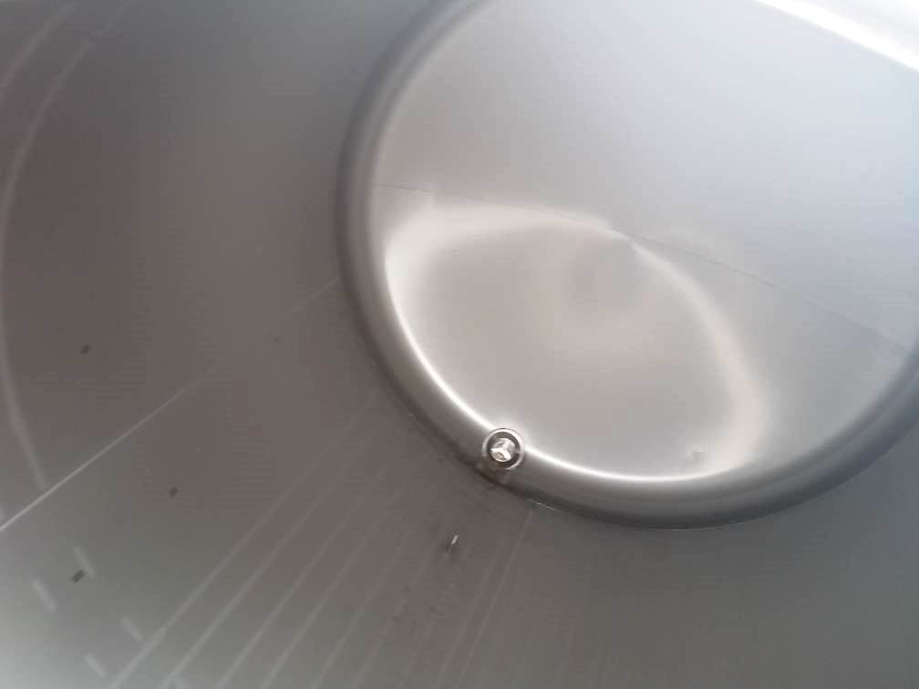

Номинальная толщина стенки цилиндрической части, мм   4,5
Номинальная толщина стенок / днищ, мм 4,7

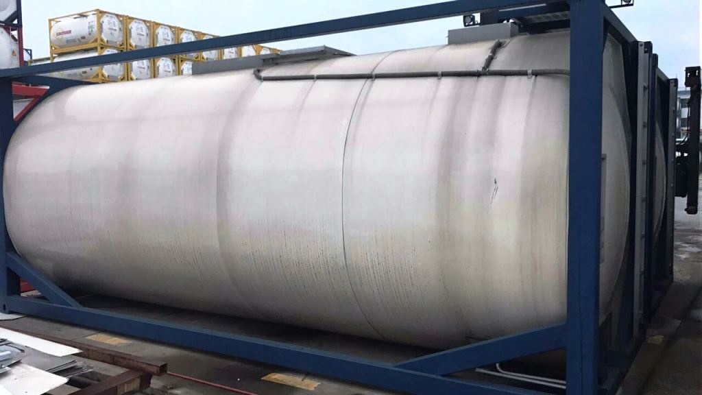

Материал изготовления конструкционная нержавеющая сталь ASTM A-240 (AISI 304)
Собственная масса контейнера (тара), кг 3600
Технически допустимая полная масса, кг  36000
Максимальная нагрузка/грузоподъемность, кг 32000
Объём цистерны,м3    25

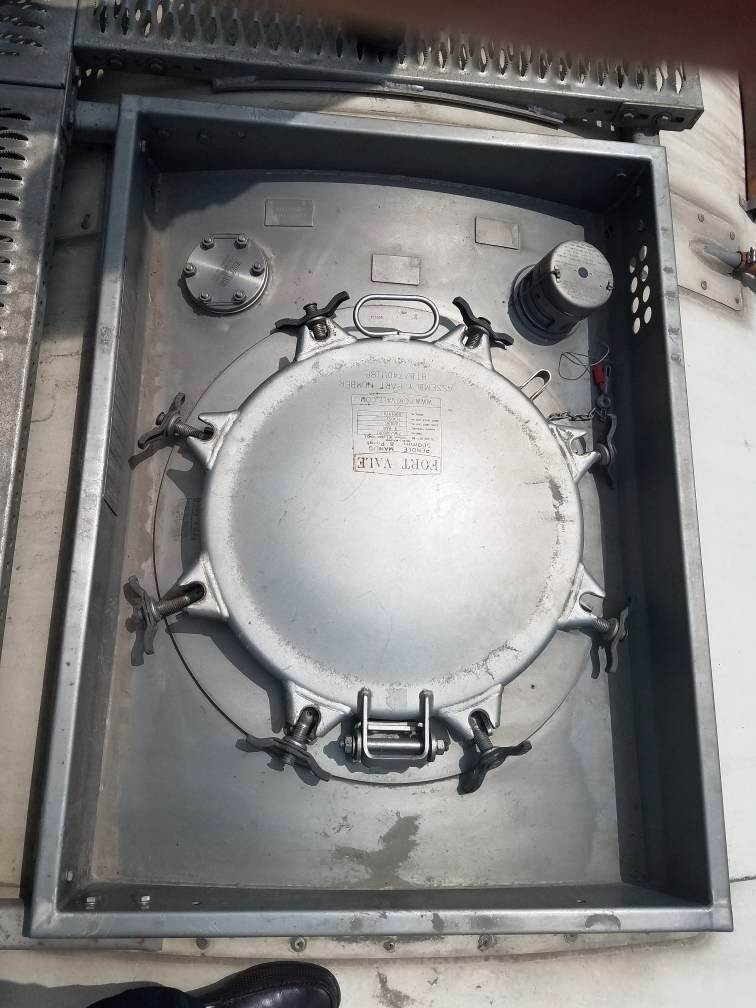

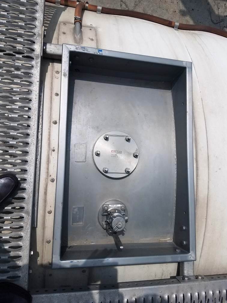

Устройство налива люк-лаз с крышкой GUARD, диаметр 500 мм, крышка на 8 болтах
Предохранительный клапан вакуумно-предохранительный пружинный Ду63 (2,5" BSP) с огнезащитной сеткой

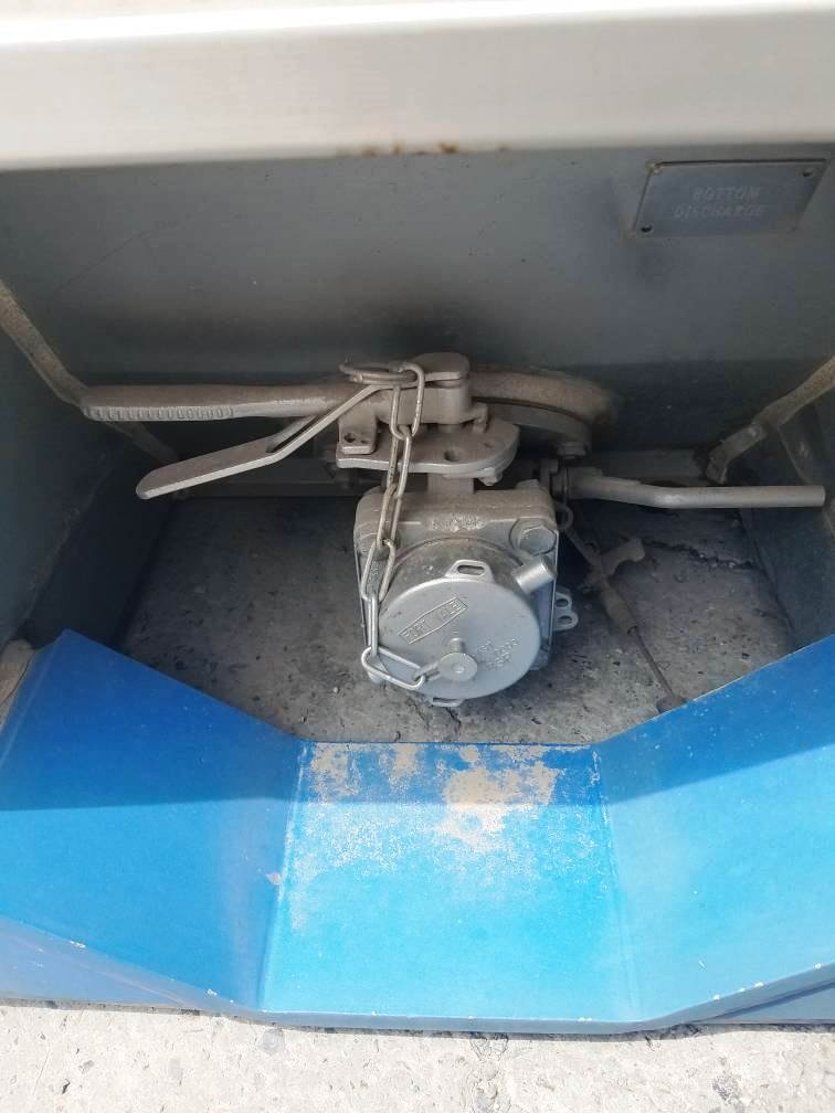

Устройство нижнего налива /слива GUARD  Ду80 мм (3"BSP).
Клапан воздушной (газовой) магистрали фланцевый с наружной резьбой BSP 1,5"
Подъемная лестница со стороны сливного крана
Дорожка, поручень со стороны подъемной лестницы
Конструкция танк контейнера рамная
Штабелируемость, кг 216000
Предоставляем международный сертификат морского регистра (Lloyd's Register)!!!
