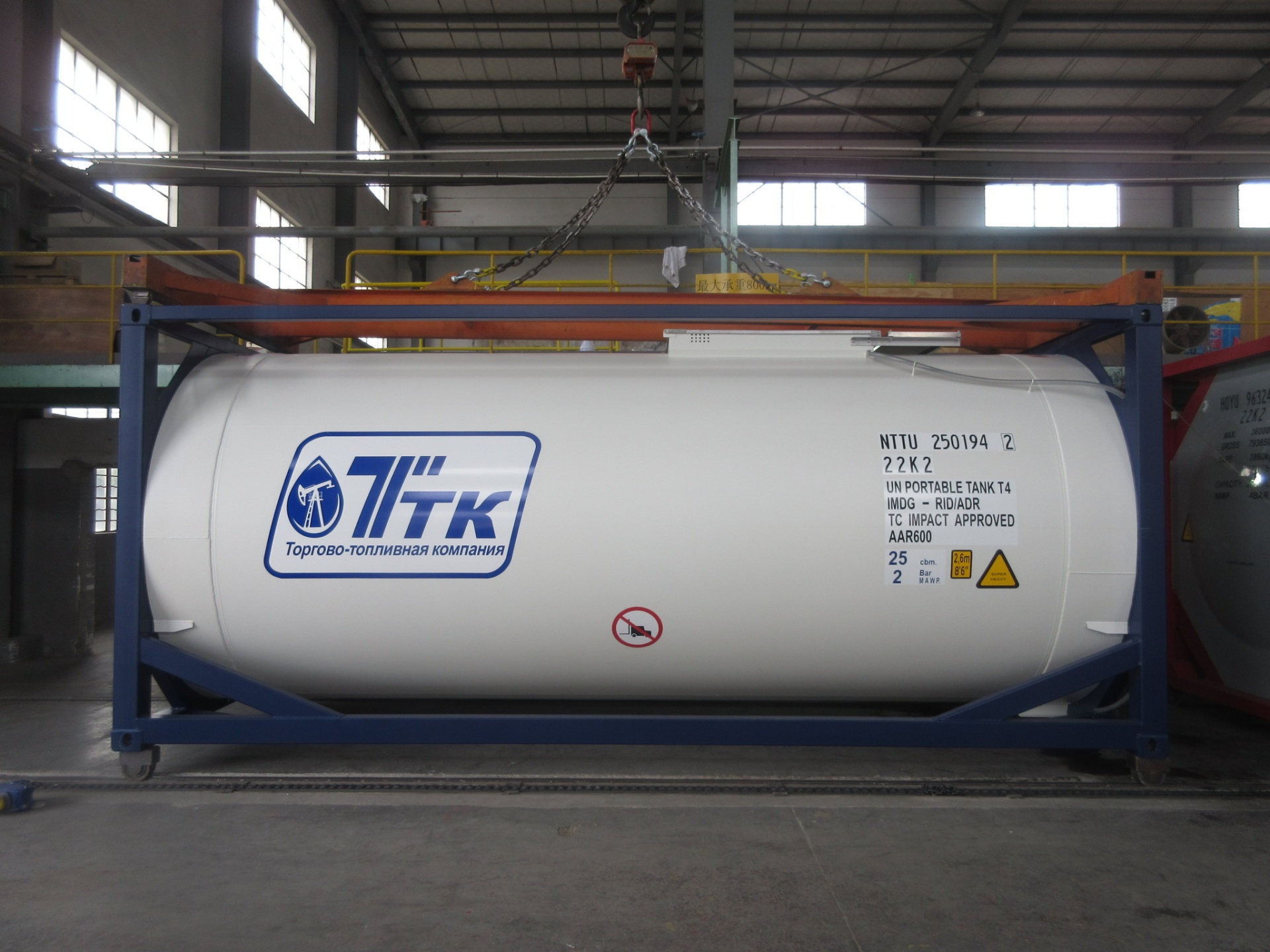

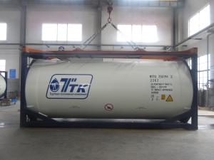

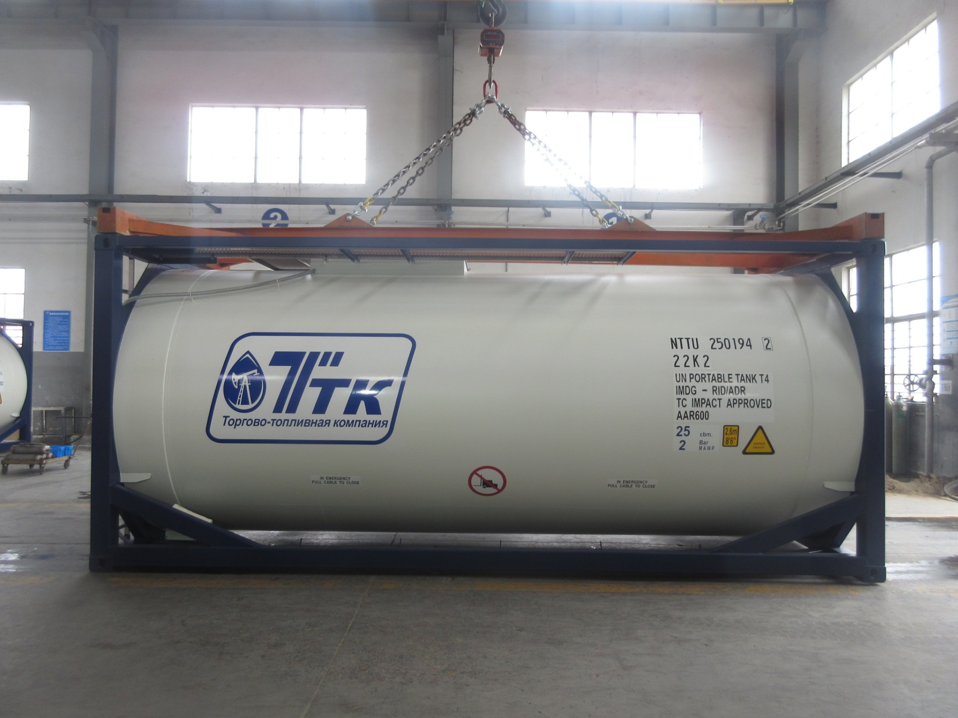

Танк-контейнер объём 25м3 тип Т4, для перевозки наливных грузов, новый
Обновлено 12.11.2026 991710
Внимание! Цена может быть не актуальной из-за курса валюты, пожалуйста уточняйте!

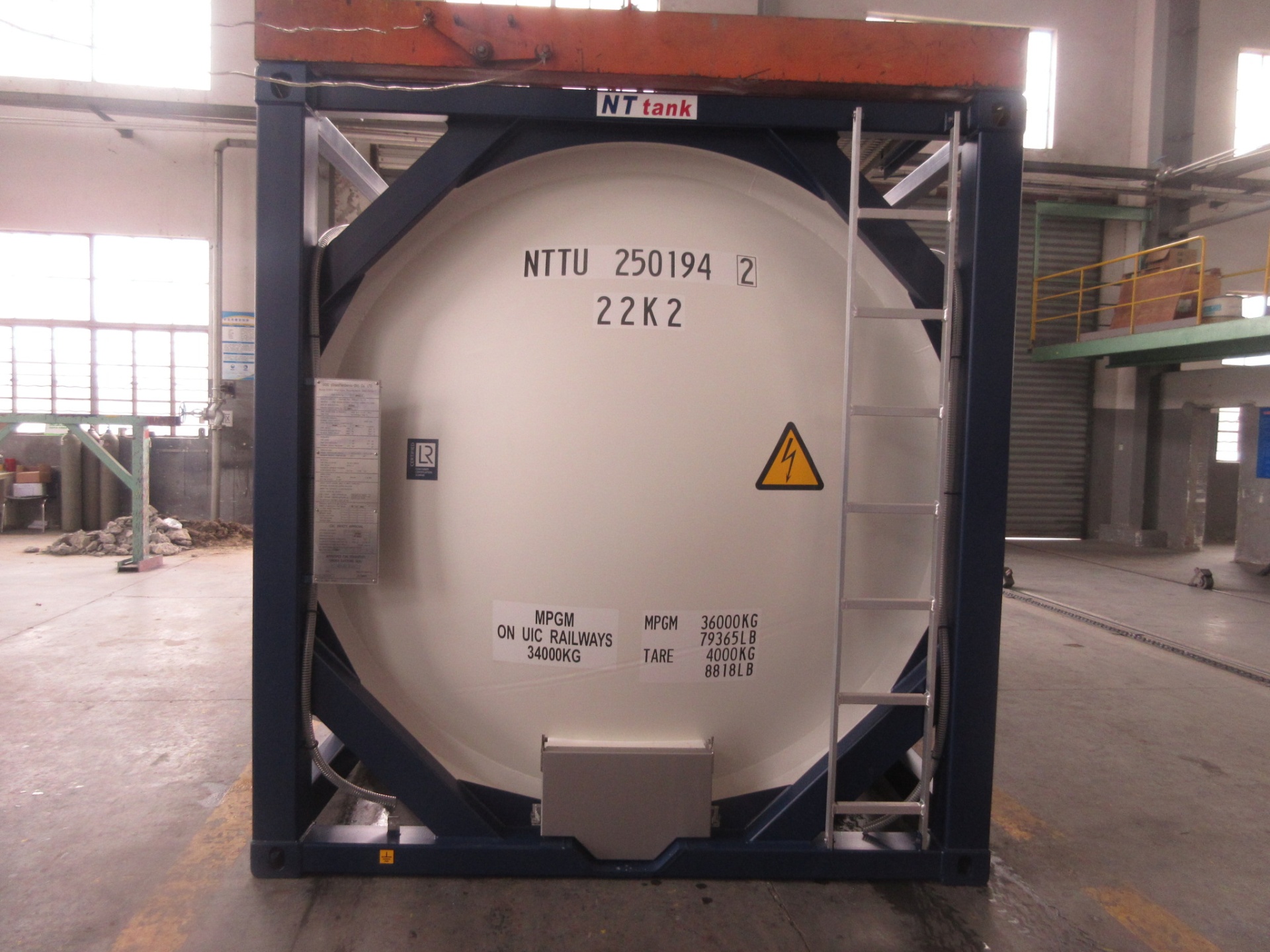

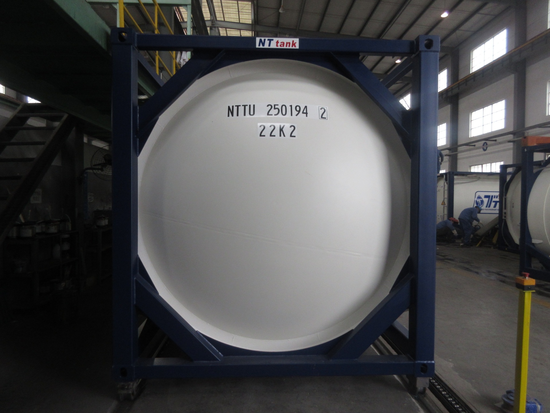

Тип контейнер-цистерна, двадцати футовый танк-контейнер
Собственная масса контейнера (тара) 4000 кг.
Объём цистерны 25000 литров
Материал цистерны    - конструкционная низколегированная сталь стандарт: GB 3531, марка: 16MnDR
Номинальная толщина стенки цистерны 6 мм.
Габаритные размеры танк контейнера, мм.
- длина 6058
- ширина (низ) 2438
- ширина (верх) 2438
- высота 2591
Технически допустимая полная масса 36000 кг.

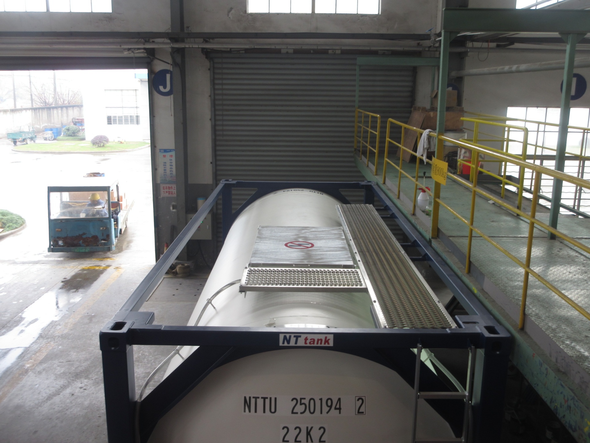

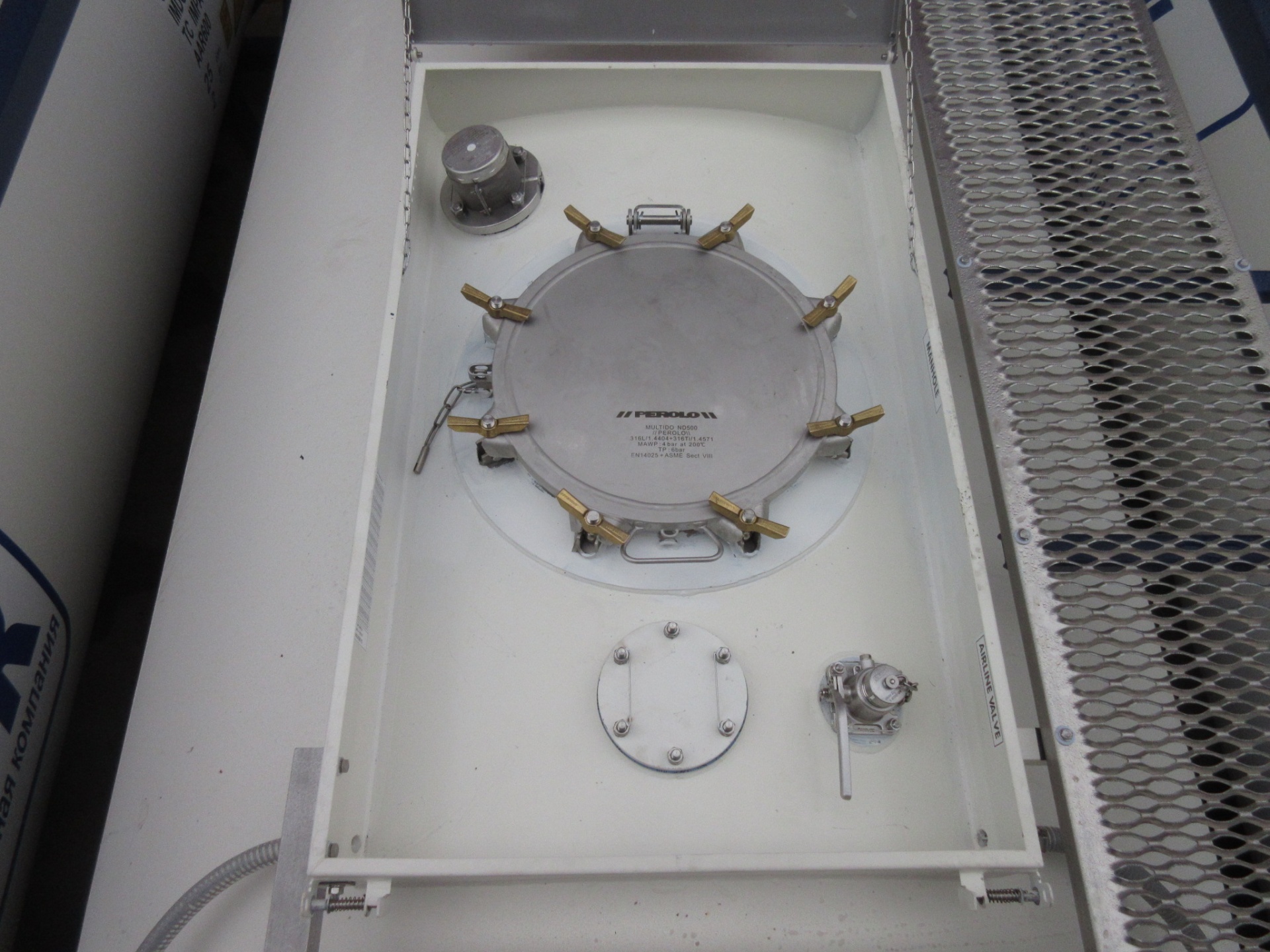

Устройство налива - верхний налив, одна заливная горловина

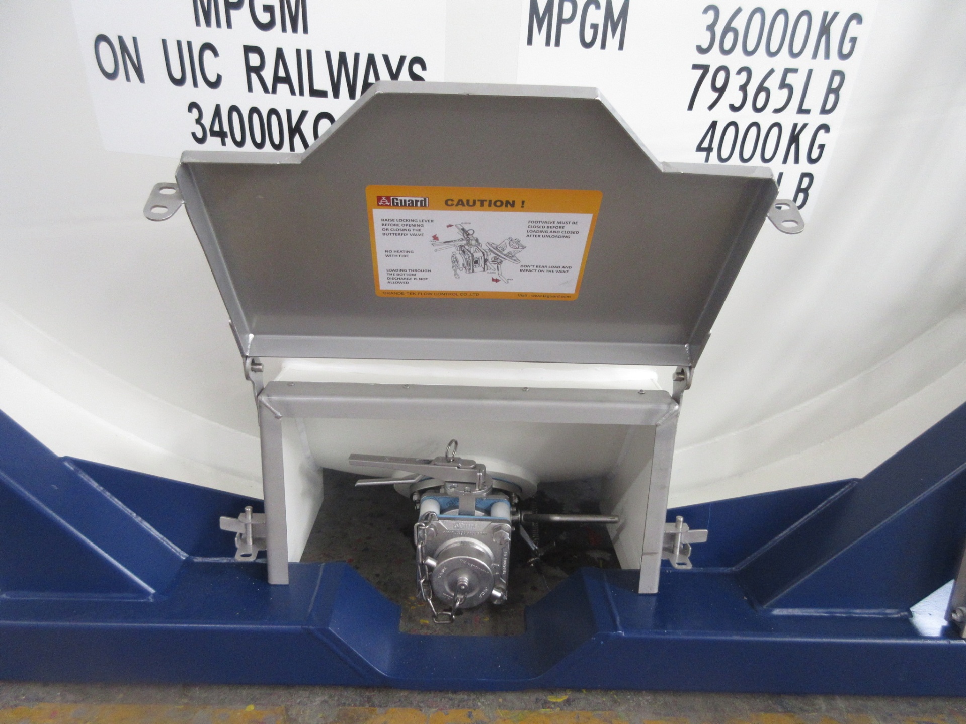

Устройство слива - нижний слив, одна сливная евроарматура
Предохранительный клапан - вакуумно-предохранительный пружинный
Подсоединение воздушной (газовой) магистрали - шаровой клапан
Дорожка, поручень (сверху т/к) со стороны подъемной лестницы
Подъемная лестница (с торца т/к) со стороны сливного крана
Конструкция танк-контейнера рамная
Предоставляем международный сертификат морского регистра (Lloyd's Register)!!!
ТОЛЬКО ПРОДАЖА!!! В АРЕНДУ НЕ СДАЁМ!!! ТОЛЬКО НОВЫЕ, Б/У НЕ ТОРГУЕМ!!!
