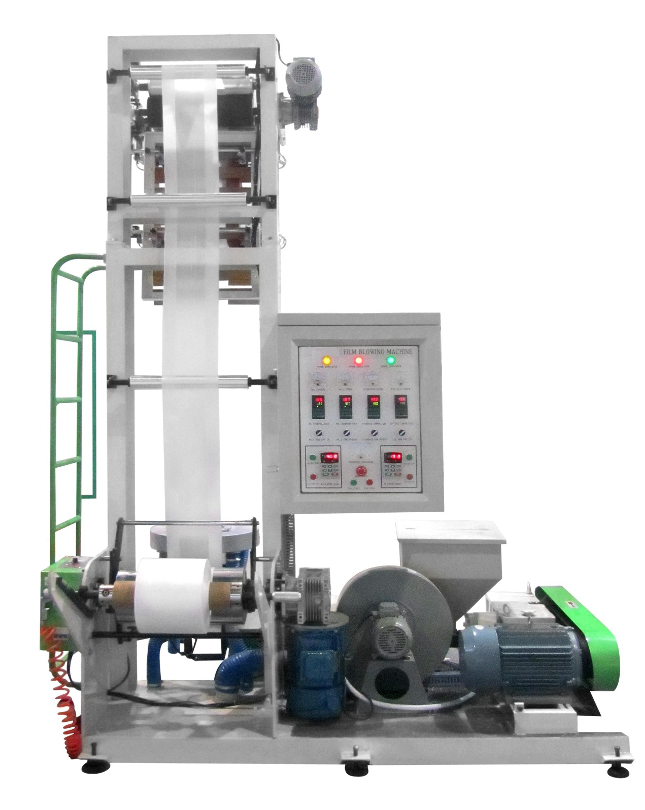

Производительность до (ПНД) 35 кг/ч Производительность до (ПВД) 45 кг/ч Максимальная ширина намотки 500 мм Максимальный диаметр плёночного рукава...
Выдувной экструдер минитипа SJ-45-500 предназначен для производства ПНД пленок. Данный экструдер оснащен одностанционным намотчиком со счетчиком метров. Производительность оборудования обеспечивается за счет шнека диамтером 45мм и экструзионой головкой диаметром 60мм.
Экструдер предназначен для производства различных ПНД пленок, пленок для пакета типа «фасовка», «майка».
Требования к подключению:
Электроенергия: кабель 4ЖЛ, сечение – 10мм2, медь.
Воздух: 8-6 атмосфера, ввод в экструдер – Ф8мм (наружный). Быстрый съем.
Вода: для охлаждения зоны загрузки (замкнутый контур).
Спецификация | |
Макс. ширина пленки | 80-500мм |
Материал | ПНД |
Макс. производительность | 35кг/ч |
Толщина пленки | 0.006-0.05мм |
Экструзионное оборудование | |
Редуктор | 146 |
Диаметр шнека | φ45мм от zhoushan |
Материал шнека | 38 CRMOALA |
Длина/диаметр | 28:1 |
Мощность основного двигателя | 11кВт от Siemens |
Инвертер основного двигателя | 11кВт delta |
Материал цилиндра | 38 CRMOALA |
Охлаждение цилиндра | 250Вт×2шт |
Кол-во зон термоконтроля цилиндра | 2шт |
Обогрев цилиндра | Нержавеющая сталь |
Экструзионная головка | |
Головка | ПНД 60мм |
Кол-во зон термоконтроля головки и адаптера | 2шт. |
Обогрев головки адаптера | Нержавеющая сталь |
Кольцо обдува | 630мм |
Вентилятор | 2.2кВт |
Устройство вытяжки | |
Ширина вытяжного вала | φ138×550мм |
Мощность вытяжного двигателя | 1.1кВт |
Вытяжной привод | 1.1кВт |
Скорость вытяжки | 5-80м/мин |
Наматывающее устройство | |
Тип намотчика | Одиночный |
Намоточный вал (конус) | 2шт. |
Мощность намотки | 5-8Н/м |
Скорость намотки | 5-80м/мин |
Счетчик метров | Есть |
Автоконтроль поддува пузыря | Есть |
Вал тиснения | Есть |
Фальцовочные лыжи | 2шт. |
Потребляемая мощность | 15кВт |
Ширина промежуточного (алюминиевого) вала | 550мм |
Размеры машины | 2275*1560*3300мм |
