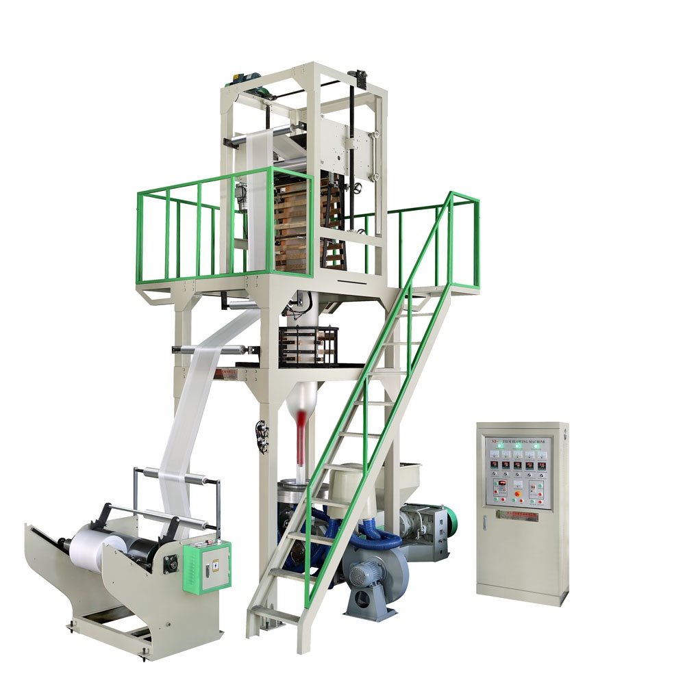

Основные характеристики Производительность: до 55-60 кг/час Сырьё: LDPE, HDPE, LLDPE (в зависимости от комплекта экструзионного инструмента) Ширина пленки: 400-800 мм Толщина плёнки: HDPE...
Выдувной экструдер типа MD-H55-800 предназначен для производства ПНД пленок. Оборудование оснащено одностанционным намотчиком со счетчиком метров. Производительность оборудования обеспечивается за счет шнека диамтером 55мм и экструзионой головкой диаметром 80мм (также в комплекте идет вставка диаметром 60мм).
Экструдер предназначен для производства различных ПНД пленок, пленок для мусорных пакетов, пакета типа «фасовка», «майка».
Требования к подключению:
Электроэнергия: 380В
Воздух: 8-6 атмосфер, ввод в экструдер – Ф8мм (наружный).
Вода: для охлаждения зоны загрузки (замкнутый контур)
СПЕЦИФИКАЦИЯ | |
Макс. ширина пленки | 300-800мм |
Материал | ПНД |
Макс. производительность | 45-50кг/ч |
Толщина пленки | 0.009-0.08мм |
Вал тиснения | есть |
Фальцовочные лыжи | 2шт |
Экструзионное устройство | |
Редуктор | 173 |
Диаметр шнека | φ55мм |
Материал шнека | SACM-645/38 CRMOALA |
Длина : диаметр | 30:1 |
Мощность главного двигателя | 18.5кВт от Siemens |
Инвертер главного двигателя | 18.5кВт от Delta |
Материал цилиндра | SACM-645/38 CRMOALA |
Обдув цилиндра | 370Вт×2 |
Кол-во зон термоконтроля цилиндра | 3шт |
Материал обогрева цилиндра | Нержавеющая сталь |
Экструзионная головка | |
Размер головки | НД80мм, вставка НД60мм |
Кол-во зон термоконтроля головки | 3шт |
Материал головки | Нержавеющая сталь |
Мощность обогрева | 15кВт |
Кольцо обдува | 780мм |
Вентилятор | 2.2кВт |
Устройство вытяжки | |
Размер тянущего вала | φ138×850мм |
Подъемное устройство | Есть |
Мощность двигателя подъемника | 1.1кВт |
Инвертер подъемника | 1.5кВт |
Скорость подъема | 5-80м/мин |
Наматывающее устройство | |
Тип намотчика | Одностанционный |
Мощность намотки | 10-8N.m |
Скорость намотки | 5-80м/мин |
Ширина алюминиевого вала | 850мм |
Размеры машины | 5000×2200×4800мм |
Счетчик метров | есть |
Автоконтроль поддува пузыря | есть |
Пневмошпули | 2 шт. |
Автозагрузчик | 1 шт. |
