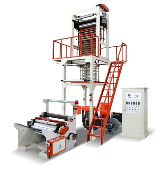

Рукавный пленочный экструдер SJ-55-800
Обновлено 09.11.2026 81424
Основные характеристики
Производительность: до 55-60 кг/час
Сырьё: LDPE, HDPE, LLDPE (в зависимости от комплекта экструзионного инструмента)
Ширина пленки: 400-800 мм
Толщина плёнки: HDPE 0,009-0,15 мм
                                LDPE 0,02-0,15 мм
Электропитание 380 В, 50 Гц, 3Ф
Габариты: 5 500 × 2 500 × 5 200 мм
Масса: 4 500 кг
Основные узлы
Одношнековый экструдер
-диаметр шнека 55 мм
-соотношение L/D 28:1
-материал шнека 38 CrMoAl, азотирование поверхности
-материал цилиндра 38 CrMoAl, азотирование поверхности
-охлаждение цилиндра - воздушное, 370 Вт × 2
-мощность двигателя 15 кВт
-3 зоны нагрева по 6 кВт
Экструзионная голова
-диаметр 80 мм (HDPE), 180 мм (LDPE)
-3 зоны нагрева
-вентилятор обдува 3 кВт
Устройство протяжки
-ширина валов 1100 мм (эффективная ширина 800 мм)
- регулировка по высоте 800 мм
-скорость вытяжки 10-100 м/мин
Намотчик
-фрикционного типа
-скорость намотки 10-100 мм

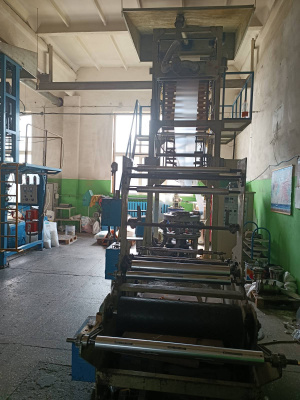

Экструдер SJ-55 c двухпостовым намотчиком
Б/У 2008 г.
10.10.2023
Лида (Беларусь)
15 000 $
