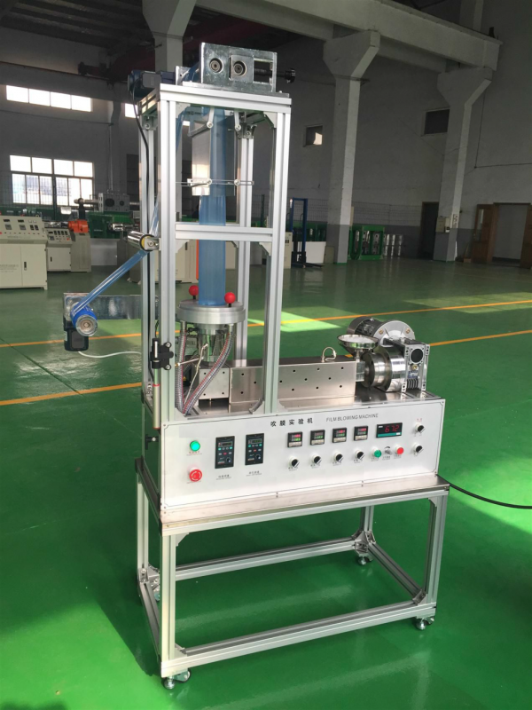

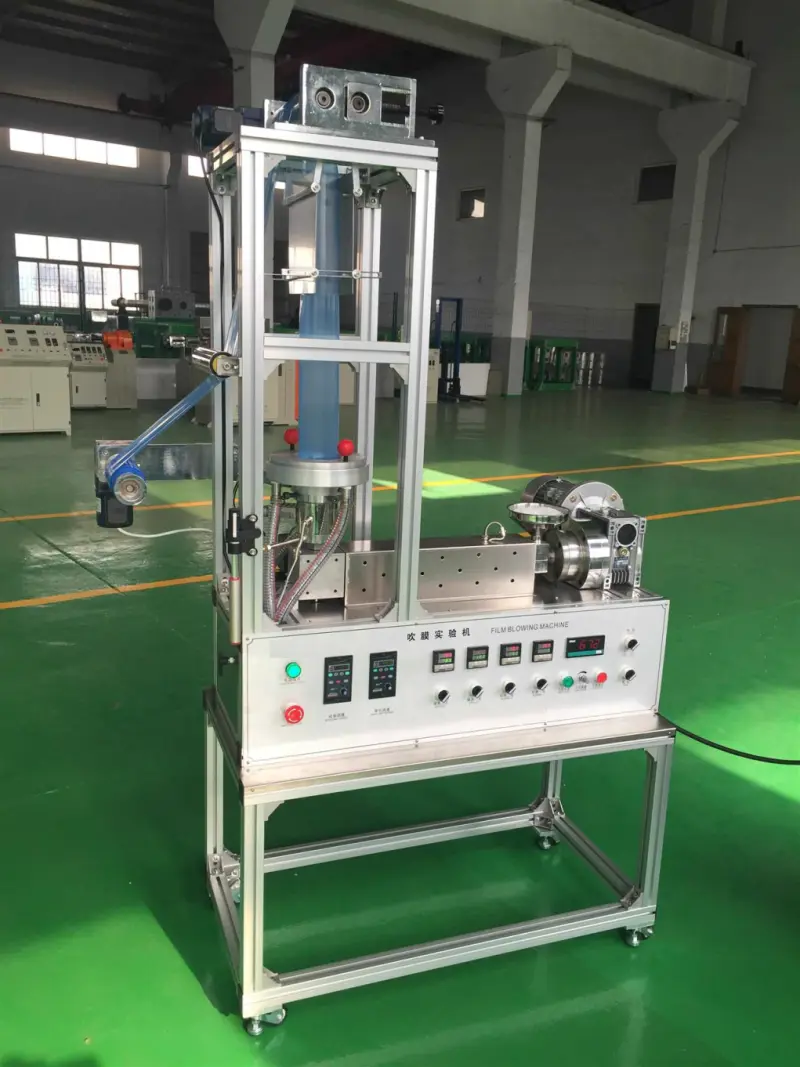

Лабораторный рукавный пленочный экструдер
Комплектация
• Одношнековый экструдер
• Фильера (экструзионная головка) с обдувочным кольцом
• Тянущее устройство
• Блок управления
Общие параметры
Производительность: 0,5-1 кг/час
Перерабатываемый материал: ПЭ
Ширина получаемой пленки: 50-100 мм
Параметры электропитания: 1Ф, 220 В, 50 Гц
Габариты (Д×Ш×В): 1360×580×1360 мм
Масса: 150 кг
Технические характеристики
Одношнековый экструдер:
            -диаметр шнека Ø20 мм
            -отношение L/D 25
            -производительность 0,5-1 кг/час
            -материал шнековой пары 38CrMoAlA
            -мощность двигателя 0,75 кВт
Экструзионная головка:
            -диаметр Ø30мм
Тянущее устройство:
            -ширина тянущих валков 65 мм
            -длина тянущих валков 200 мм
            -независимый электропривод
            -однопозиционный намотчик
Блок управления:
            - регулировка частоты вращения шнека
            - регулировка температуры
