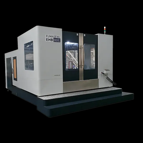

Высокоточный 4-х осевой Горизонтальный Обрабатывающий Центр с Двумя Палетами EUMASEIKI модель EH-800S
Обновлено 25.05.2026 1015485
Серия EH
Четырёхосевой Горизонтальный Металлообрабатывающий Центр
Горизонтальный обрабатывающий центр с ЧПУ EUMASEIKI — высокопроизводительное решение для комплексной обработки сложных деталей: пресс-форм, матриц, корпусов и компонентов типа «клапан» из сталей, чугунов и лёгких сплавов. Уникальная Т-образная конструкция станка позволяет оснащать его одной или двумя палеттами и обеспечивает три взаимно перпендикулярные координатные оси X, Y, Z, формируя полностью замкнутый цикл обработки — сверление, растачивание, развертывание и нарезание резьбы — как при высокоскоростной, так и при высокомоментной резке, от мелкосерийного до серийного производства. Отличается высокой динамикой и тепловой стабильностью, обеспечивая прецизионную обработку в литейной, пластмассовой, автомобильной и аэрокосмической промышленности.
Горизонтальные обрабатывающие центры с ЧПУ EUMASEIKI серии EH50 и EH63 выполнены по классической динамичной Т-образной схеме с положительной стойкой. По сравнению с традиционной перевёрнутой Т-образной конструкцией данная модель обеспечивает повышенную жёсткость и более высокие технологические возможности. Ось B стандартно оснащена круговым энкодером; основные компоненты — шпиндель, шарико-винтовые пары, направляющие, подшипники, поворотный стол — представлены ведущими мировыми брендами. Особенно подходит для черновой и финишной обработки разнообразных корпусных деталей.

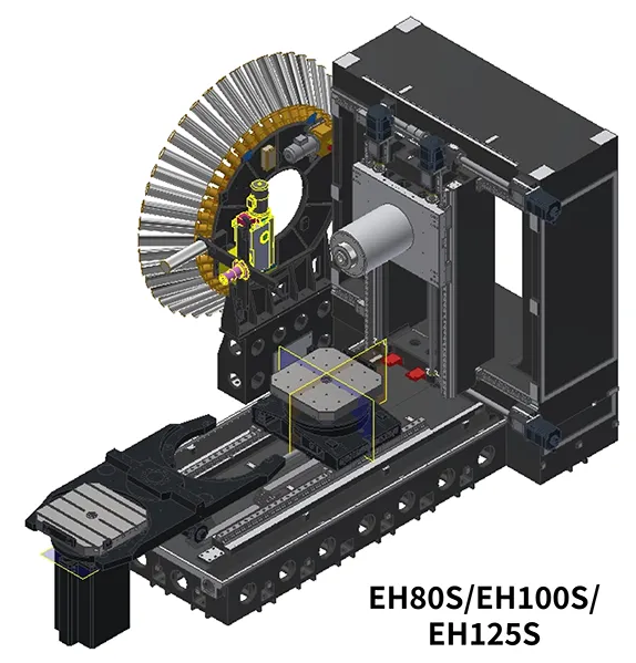

Модели горизонтальных обрабатывающих центров с ЧПУ EUMASEIKI EH80S, EH100S и EH125S разработаны по немецким конструкторским принципам и компоновке, с двухвинтовым приводом по оси X, конструкцией увеличенного пролёта, высокой жёсткостью и прочностью, что обеспечивает идеальное сочетание высокоточной и высокопроизводительной обработки. Серия поворотных столов с осью B стандартно комплектуется круговым энкодером, а ключевые узлы — шпиндели, шарико-винтовые передачи, направляющие, подшипники, столы — поставляются от признанных международных производителей. Идеально соответствует требованиям высокотехнологичных отраслей и востребована у заказчиков с повышенными эксплуатационными запросами.
