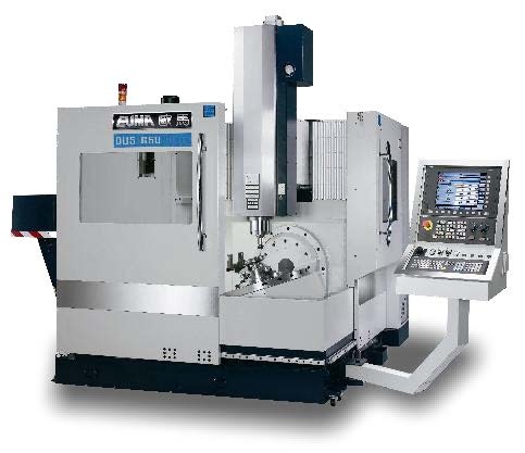

Вертикальный 5-осевой обрабатывающий центр EUMASEIKI BC представляет собой современное и классическое решение в области станкостроения, разработанное с учётом передовых европейских инженерных решений. Его компактная и продуманная конструкция обеспечивает универсальность применения и высокий уровень удобства для оператора. Полный доступ ко всем компонентам станка гарантирует лёгкость обслуживания, а сочетание максимальной гибкости, высокой жёсткости и динамической точности делает его идеальным для прецизионной 5-осевой обработки. Поворотно-наклонный стол диаметром 500 мм и 650 мм оснащён торцевым двигателем и интегрирован вдоль оси X, что обеспечивает быструю и точную синхронную 5-осевую фрезеровку, позволяя достигать высокой скорости и исключительной точности при обработке сложных деталей.

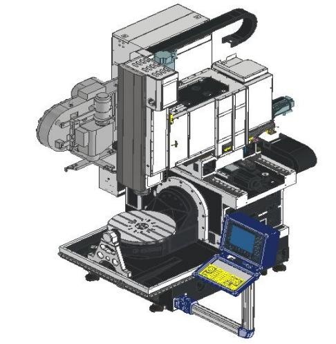

Вертикальные обрабатывающие центры 5-осевой серии EUMASEIKI DU выполнены по консольной схеме. Основание станка представляет собой фундаментальную часть, несущую на себе инструментальную систему и все прочие компоненты. Колонна установлена на верхней части основания. Седло перемещается по колонне в поперечном направлении, формируя ось X. На седле размещено подвижное сиденье, которое приводит в движение шпиндельную бабку в продольном направлении, образуя ось Y. Шпиндельная бабка, установленная на подвижном сиденье, перемещает шпиндель в вертикальном направлении, обеспечивая ось Z. Поворотно-наклонный стол типа BC установлен на одной фиксированной опоре и приводится в движение сервомотором с противоположной стороны колонны. После многочисленных оптимизаций и перепроектирований общая конструкция достигла беспрецедентного уровня динамики и стабильности, обладая рядом преимуществ: простота эксплуатации, высокая эффективность, точность, компактность и гибкость. Все основные компоненты станка — шпиндель, шарико-винтовые пары, направляющие, подшипники, стол и другие — выполнены с использованием комплектующих от международно признанных брендов. Индивидуальная настройка конфигурации — наша специализация.
Преимущества
Основание из минерального композита обеспечивает повышенную стабильность конструкции и гарантирует долгосрочную высокоточную обработку.
Компактные габариты при большом рабочем пространстве обеспечивают эффективное использование площади и удобный доступ к обрабатываемым деталям.
Гидравлический поворотный механизм обеспечивает высокую и надёжную силу зажима.
Прямого привода (DD-мотора) по оси B с диапазоном поворота +120°/–120° расширяет технологические возможности.
Усиленные роликовые направляющие обеспечивают высокую грузоподъёмность.
Чугунная станина проанализировано методом конечных элементов (FEA).
Испытание проводится в соответствии с немецким стандартом VDI-3441, что гарантирует достаточную точность.
В качестве шпинделя доступны варианты: прямой привод 12 000 об/мин или импортный электрошпиндель 15 000 об/мин.
Увеличенные защитные двери упрощают загрузку и выгрузку крупногабаритных деталей.
Высокоточных ШВП класса C0/C1, направляющих класса точности UP, высокоточное производство.
