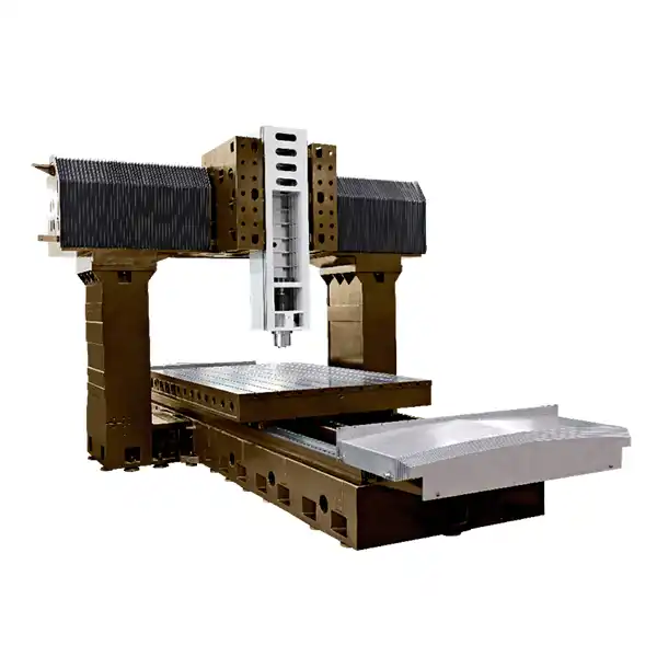

Обрабатывающий центр портального типа EUMASEIKI серий DM/DM5 благодаря высокой мощности и жёсткой конструкции в сочетании с высоким качеством и автоматизацией обеспечивает высокую эффективность и производительность обработки. Все конструктивные элементы прошли анализ методом конечных элементов (FEA), что позволило добиться оптимизации конструкции и снижения веса при обеспечении максимальной жёсткости всей машины. Портал и основание выполнены в виде цельнолитой конструкции, контактные поверхности прошли точную ручную шабровку — это гарантирует максимальную точность сборки, прочность конструкции и равномерное распределение нагрузки. Станок широко используется на крупных предприятиях автомобильной промышленности, производства прецизионных пресс- форм, аэрокосмической и энергетической отраслей.
Обрабатывающий центр портального типа EUMASEIKI серии DM/DM5: рабочий стол имеет двухслойную усиленную ребристую полую антивибрационную конструкцию, что повышает стабильность обработки; модульная конструкция шпинделя позволяет выбрать шестерёнчатый высокомоментный шпиндель (полнозубый) либо встроенный высокоскоростной высокомоментный шпиндель — для обеспечения различных характеристик резания в соответствии с разнообразными требованиями к обработке. Станок может быть оснащён автоматизированной сменой инструментального магазина и вертикально- горизонтальной системой смены инструментов, превращаясь в пятисторонний или пятиосевой обрабатывающий центр. Повышенная гибкость обработки в полной мере отвечает текущим и будущим требованиям к различным видам обработки.

Технические характеристики
ед. изм.
DM-2520i
Перемещение по оси X (рабочий стол вперед-назад)
мм
2500
Перемещение по оси Y (шпиндельная бабка слева и справа)
мм
2000
Перемещение по оси Z (шпиндельная бабка вверх и вниз)
мм
1000
Расстояние от торца шпинделя до поверхности стола
мм
200~1200
Расстояние между двойными стойками портала
мм
1900
Размер рабочего стола
мм
1600×2500
Макс допустимая нагрузка на стол
Кг
6000
Размеры Т-образного паза (ширина × шаг прорези × количество)
мм
22×200×8
Частота вращения шпинделя
об/мин
6000
Конус шпинделя
тип
ISO 50
Ускоренная подача (X/Y/Z)
м/мин
15 / 15 / 15
Рабочая подача (X/Y/Z)
мм/мин
1~8000
Форма хвостовика инструмента
тип
BT50
Емкость инструментального магазина
поз.
24
Макс. диаметр инструмента (соседний/не соседний)
мм
125φ / 250φ
Макс длина инструмента
мм
350
Макс вес инструмента
Кг
20
Метод смены инструмента
тип
рычаг
Скорость смены инструмента (от инструмента к инструменту)
сек.
5
Коробка передач
тип
1:4.2
Мощность главного двигателя
кВт
18.5~22
Крутящий момент главного двигателя
Нм
118/140
Выходной крутящий момент ползуна
Нм
495/588
Мощность привода по осям X/Y/Z
кВт
3.0/ 3.0 / 3.0
Крутящий момент привода по осям X/Y/Z
Нм
36/36/36
Мощность насоса СОЖ
kw
1.0+1.0
Пневматическое давление
Кг/см2
6.5
Требуемая мощность
кВA
45
Точность позиционирования осей XYZ
мм
0.018/0.018/0.018
Повторяемость осей XYZ
мм
0.012/0.012/0.012
Высота станка
мм
4800
Занимаемая площадь
мм
7000×3800
Вес станка
Кг
23000
ЧПУ
FANUC 0iMF
СТАНДАРТНАЯ КОНФИГУРАЦИЯ
Закрытая кабина
Цветной дисплей 10,4 дюйма
Конструкция шпинделя BT50
Портальная конструкция с ползуном по оси Z
Привод шпинделя
ЛИнейные направляющие с танкетками по осям X и Y;
Жесткая направляющая конструкция с высокой жесткостью по оси Z
СОЖ
Автоматическая централизованная система смазки
Обдув шпинделя воздухом
Устройство для промывки стружки
Кондиционер электрошкафа
Выносной пульт с маховичком
Интерфейсы RS232C, USB, Ethernet
Освещение рабочей зоны
Индикаторы паузы и завершения работы
Индикаторы неисправностей
Автоматическое отключение питания М30
Ящик для инструментов
Регулировочные болты и установочные опоры
Конвейер для стружки + тележка
Система ЧПУ FANUC 0iMF
