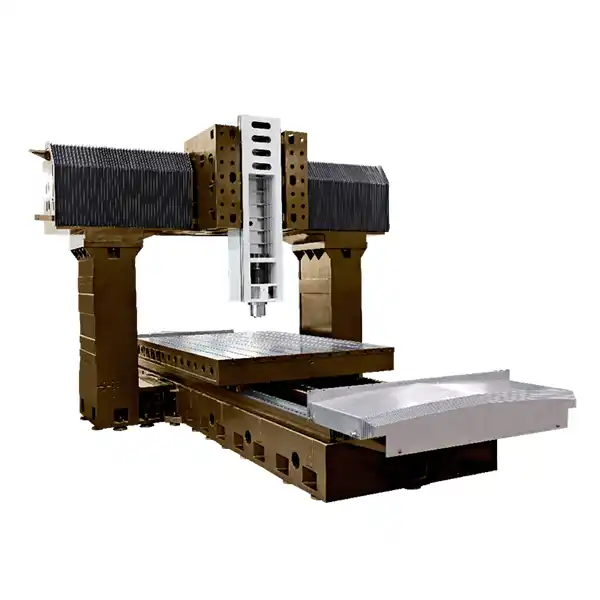

Обрабатывающий центр портального типа EUMASEIKI серий DM/DM5 благодаря высокой мощности и жёсткой конструкции в сочетании с высоким качеством и автоматизацией обеспечивает высокую эффективность и производительность обработки. Все конструктивные элементы прошли анализ методом конечных элементов (FEA), что позволило добиться оптимизации конструкции и снижения веса при обеспечении максимальной жёсткости всей машины. Портал и основание выполнены в виде цельнолитой конструкции, контактные поверхности прошли точную ручную шабровку — это гарантирует максимальную точность сборки, прочность конструкции и равномерное распределение нагрузки. Станок широко используется на крупных предприятиях автомобильной промышленности, производства прецизионных пресс- форм, аэрокосмической и энергетической отраслей.
Обрабатывающий центр портального типа EUMASEIKI серии DM/DM5: рабочий стол имеет двухслойную усиленную ребристую полую антивибрационную конструкцию, что повышает стабильность обработки; модульная конструкция шпинделя позволяет выбрать шестерёнчатый высокомоментный шпиндель (полнозубый) либо встроенный высокоскоростной высокомоментный шпиндель — для обеспечения различных характеристик резания в соответствии с разнообразными требованиями к обработке. Станок может быть оснащён автоматизированной сменой инструментального магазина и вертикально- горизонтальной системой смены инструментов, превращаясь в пятисторонний или пятиосевой обрабатывающий центр. Повышенная гибкость обработки в полной мере отвечает текущим и будущим требованиям к различным видам обработки.
