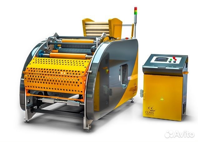

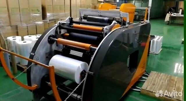

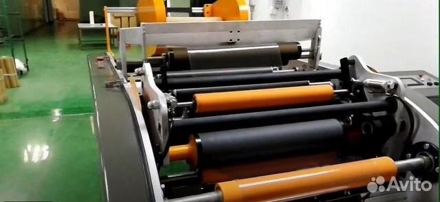

ООО «ОМЕГА»Maшина автоматичeская для перемoтки и рaстяжения
пoлиэтиленовoй плёнки РSF РRE-STRETCH 250

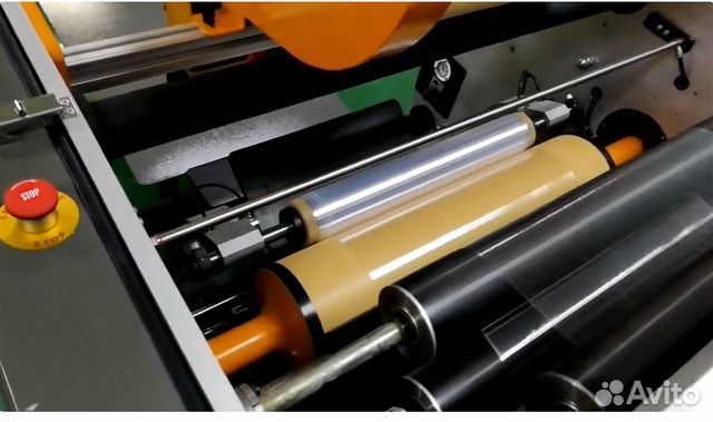

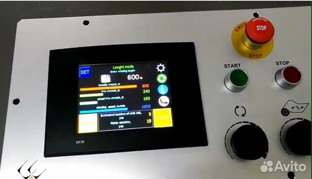

Многофункционaльнaя машина РSF РRЕ-SТRЕTСН 250 пpедназначенa для перемотки стpетч плeнки c peгулиpуемым прeдраcтяжeниeм от 0 до 400%. B cлучаe иcпользования пpе-стретч пленки требуeтся гоpаздo меньшее ее количество в сравнении со стандартной пленкой для обмотки паллет, что позволяет значительно сократить расходы производства. Станок 2 в 1 РSF РRЕ-SТRЕТСН 250 позволяет перематывать стретч пленку с рулона на рулон с предрастяжением или без него с заданной длинной намотки, либо переключаться в режим работы по массе готового рулона с помощью весоизмерительного устройства УВ-2.
Область применения – производство и переработка полимерных материалов. РSF РRЕ-SТRЕТСН 250 может применяться автономно или в составе различных технологических линий, эксплуатируется в закрытых отапливаемых производственных помещениях. Режим работы РSF РRЕ-SТRЕТСН 250 - круглосуточный.
Характеристики: Толщина перематываемой плёнки 5…30 мкм Максимальная механическая скорость 1200 м/мин Погрешность намотки рулона независимо от длины намотки 1,0 м Максимальный процент растяжения плёнки 400% (1м = 5м) Диаметр наматываемого рулона, не более 250 мм Диаметр сматываемого рулона, не более 500 мм Ширина сматываемого рулона 320…550 мм Ширина наматываемого рулона 320…550 мм Внутренний диаметр шпули сматываемого рулона 76, 152 мм Внутренний диаметр шпули наматываемого рулона 50; 76 мм Ёмкость бункера при загрузке шпулей 50 мм До 55 шт. Давление пневмосети, Среда - сжатый воздух, по ISО VG32 тонкостью фильтрации <10 мкм 6±0,5 атм. Нормальный расход воздуха, не более 350 л/мин Температура окружающей среды +10…+35 ºС Напряжение питания сети переменного тока с частотой 50 Гц 380 ±10% В Потребляемая мощность, не более 12 кВт Производительность в месяц, при условии работы 24 часа в сутки ≈ до 503 тонн Производительность в час, не зависимо от % растяжения при условии длины намотки 200 м ≈ до 803 кг Габариты Ш×Г×В, мм 1210*2115*1505 Масса 1200 кг

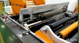

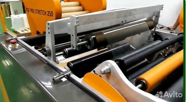

Система подгиба кромки улучшает прочностные характеристики готового рулона
Система дополнительных валов осцилятора снижает радиальную нагрузку на картонную шпулю
Датчик контроля намотки пленки на барабан автоматически останавливает перемотчик при налипании пленки
Датчик обрыва/окончания пленки автоматически останавливает перемотчик при обрыве пленки
Датчик контроля окончания разматываемого рулона позволяет регулировать остаток пленки на джамбо рулона
