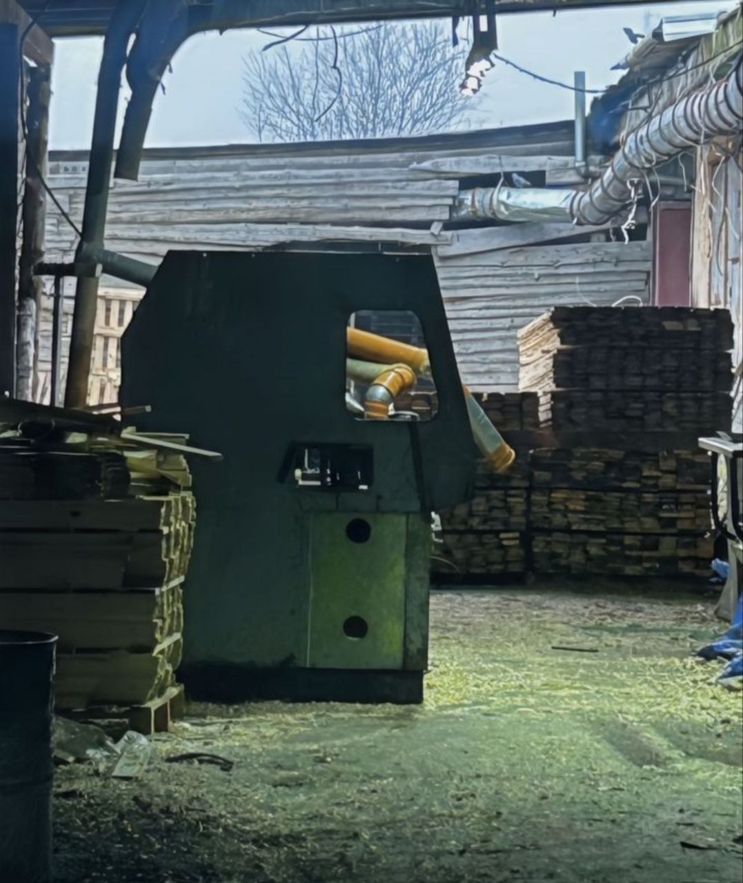

Станок продольно-фрезерный 4х сторонний для профилирования бруса сечение 250х170 мм..Мод.С25-4А в отличном состоянии.На станке произведено большое ТО.В данный момент подключен.

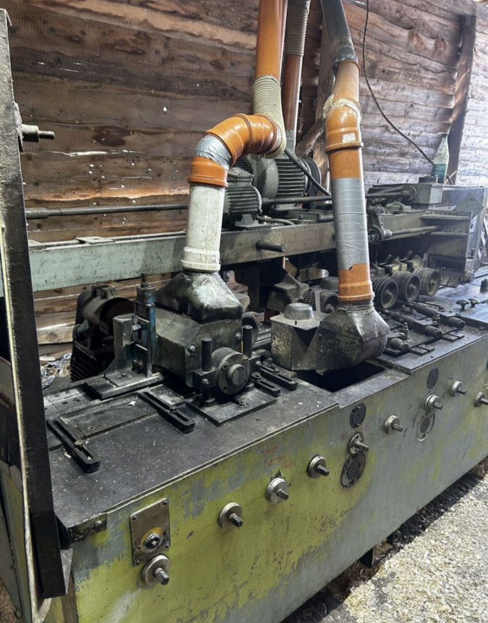

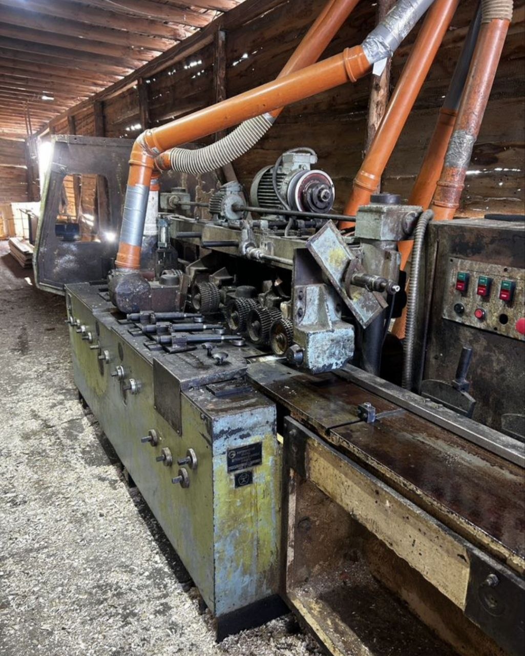

Станок использовался на собственном производстве для обработки деревянных заготовок и изготовления поддонов. Оборудование полностью работоспособно, ремонт не требуется.

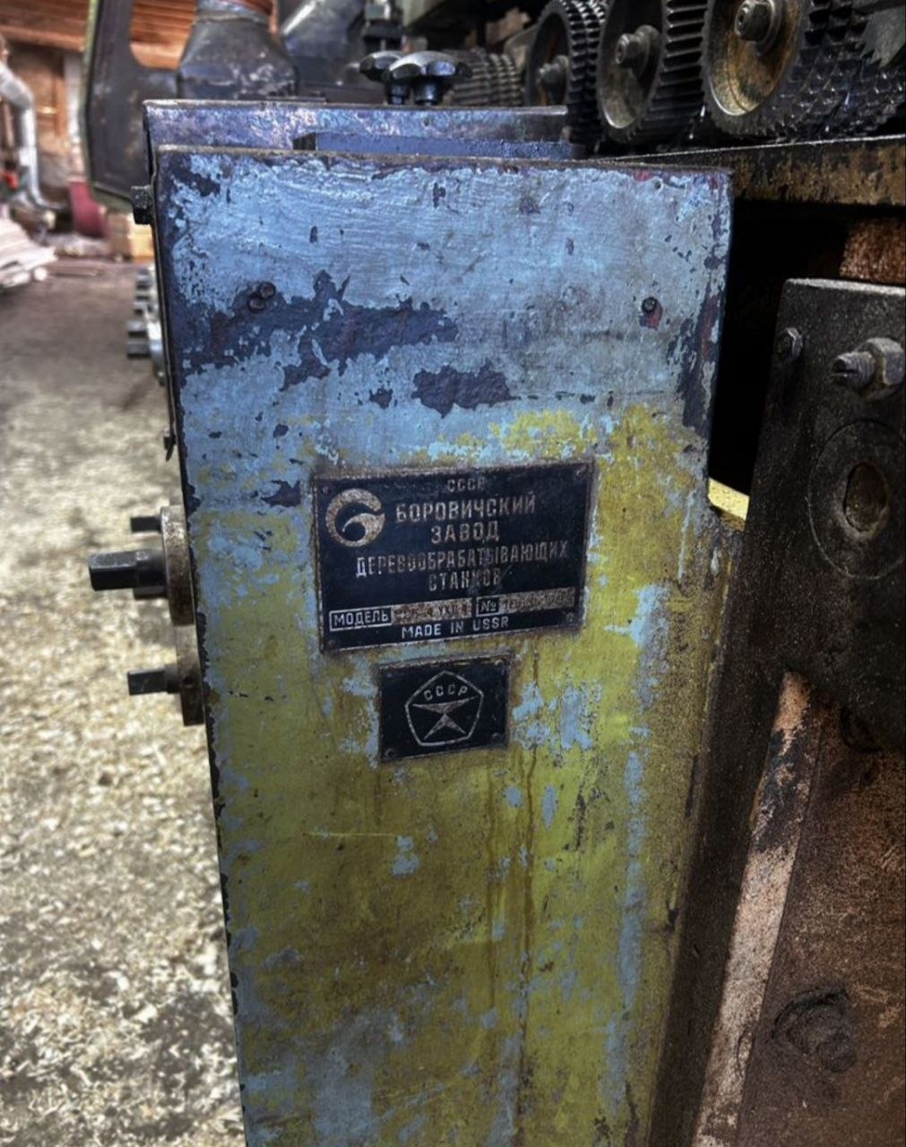

• Модель: С25-4УХЛ4
• Страна производства: Россия
• Год выпуска: 1985

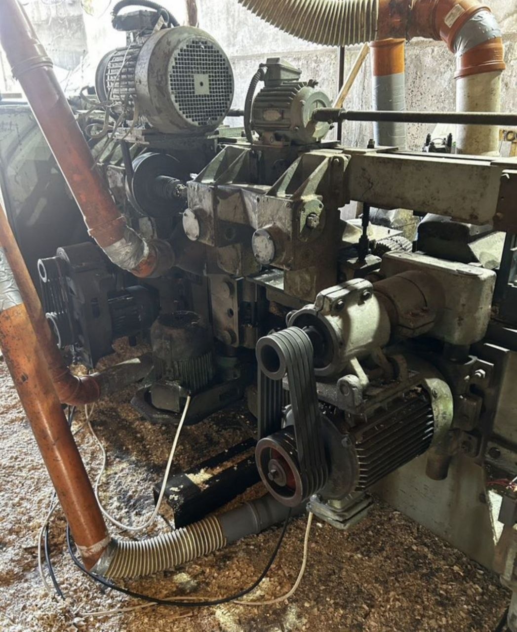

• Количество шпинделей: 4
• Скорость подачи: 7–35 м/мин (бесступенчатая регулировка)
• Частота вращения шпинделей: 5600 об/мин

• Мощность: 38,6 кВт
• Напряжение: 380 В
