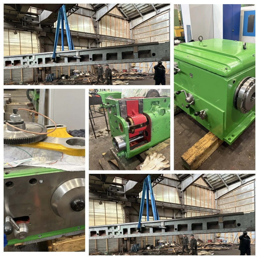

Модернизация специализированного токарного станка мод.РТ 434 (1М65, ДИП 500) методом капитального ремонта с увеличением рабочей длины
Обновлено 27.10.2026 1017308
Модернизация специализированного токарного станка мод.РТ 434 (1М65, ДИП 500) методом капитального ремонта с увеличением рабочей длины обработки изделия
На современном этапе развития промышленного производства особую актуальность приобретает вопрос повышения эффективности эксплуатации металлообрабатывающего оборудования путем модернизации существующих единиц техники без приобретения новых дорогостоящих агрегатов. В данной статье рассматривается процесс капитального ремонта и последующей модернизации специализированного токарного станка модели РТ434 с рабочим межцентовым расстоянием (РМЦ) 14000 мм, выпускаемого заводом «СТАНКОСЕРВИС», включая увеличение длины станины до значения РМЦ = 17000 мм.

Этап №1. Диагностика состояния агрегата перед началом ремонтных работ
Для определения технического состояния существующего оборудования специалистами предприятия была проведена комплексная диагностика всех узлов и механизмов станка, включающая следующие мероприятия:
визуальное обследование корпуса, несущих конструкций и механических элементов;
инструментальные измерения геометрических параметров базовых деталей;
проверка работоспособности электрооборудования и систем управления;
анализ износа подшипников шпинделя, направляющих и приводных устройств;
оценка степени загрязнения смазочных материалов и каналов подачи смазки.
Результаты диагностики показали необходимость замены ряда изношенных компонентов и выполнения работ по восстановлению геометрии отдельных частей конструкции.
Этап №2. Разработка проекта реконструкции и модернизации
После завершения диагностического этапа был разработан проект реконструктивных работ, предусматривающий не только восстановление первоначальных характеристик изделия, но и улучшение некоторых показателей, таких как точность обработки, производительность и удобство обслуживания. Основными направлениями работы стали:
Увеличение рабочего расстояния между центрами за счет установки дополнительных секций станины.
Замена устаревших механических передач новыми аналогичными элементами повышенной надежности.
Установка современных средств автоматизации процесса резания, обеспечивающих повышение точности и стабильности технологических операций.
Повышение уровня защиты от вибрационных воздействий посредством применения специальных демпфирующих устройств.
Проект также предполагал выполнение комплекса организационно-технических мероприятий, направленных на обеспечение безопасности персонала при проведении ремонтных работ и дальнейшей эксплуатации модернизированного оборудования.
Этап №3. Проведение восстановительных и монтажно-демонтажных работ
Ремонтные работы были организованы следующим образом:
демонтаж старых и установка новых комплектующих изделий;
восстановление поверхности направляющих, проведение шлифовки и полировки рабочих поверхностей;
сборка механизмов после проверки правильности взаимного расположения и соблюдения установленных допусков;
испытание отремонтированных механизмов под нагрузкой для подтверждения соответствия требованиям нормативной документации.
Все операции выполнялись квалифицированными рабочими и инженерами с применением современного технологического оборудования и инструмента.
Этап №4. Контроль качества выполненных работ и оформление технической документации
По завершении основных работ было проведено контрольное тестирование функционирования станка в различных режимах нагрузки, что позволило убедиться в достижении поставленных целей. Кроме того, составлены акты приемки-сдачи выполненных работ, а также подготовлена техническая документация, необходимая для дальнейшего использования данного оборудования.
