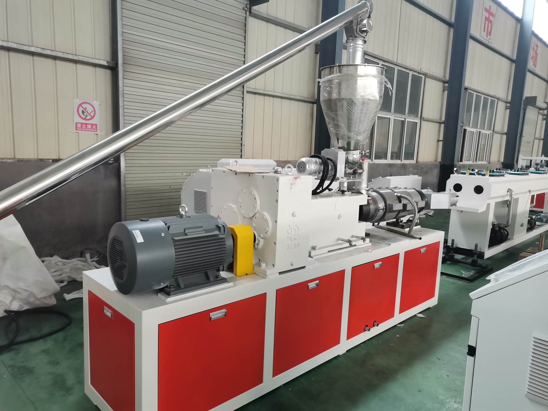

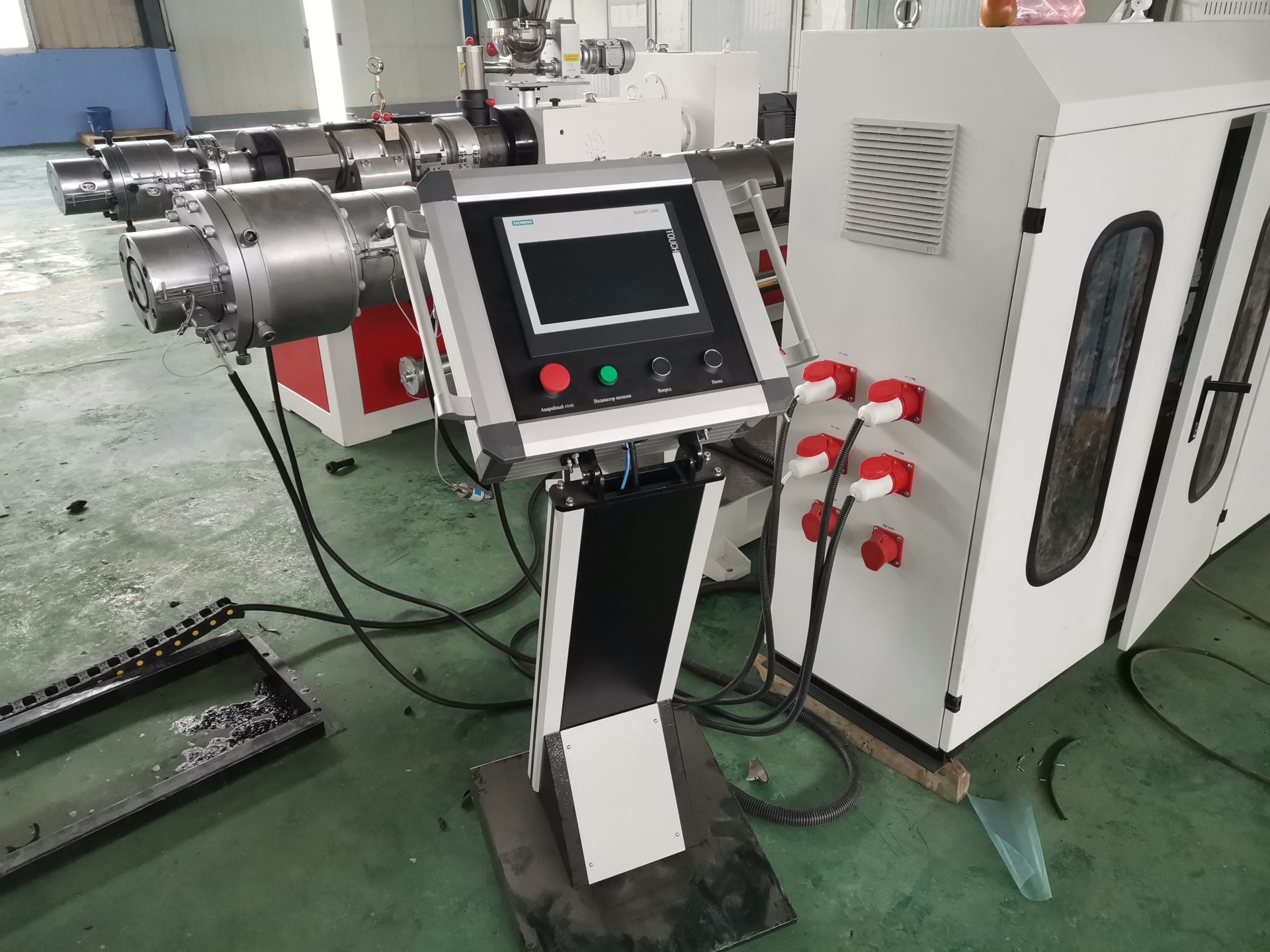

Конический двухшнековый экструдер: сердцевина. ПВХ обладает высокой термочувствительностью, конический двухшнековый сдвиг мягкий, эффект пластификации хороший. Это специальная машина для производства труб из ПВХ.

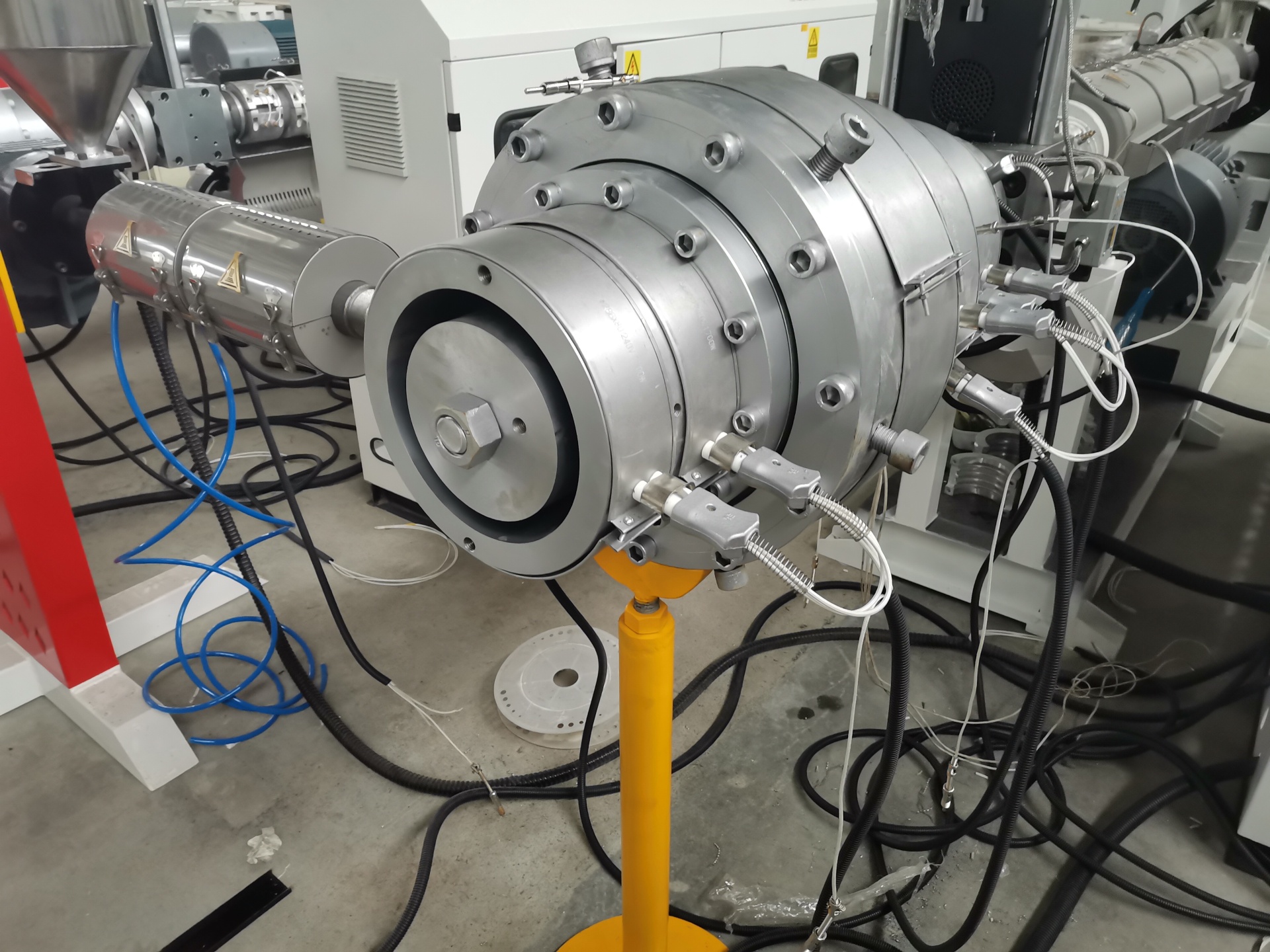

Экструзионная матрица (матрица): определяет внешний диаметр, толщину стенки и форму поперечного сечения трубы. Конструкция внутреннего канала потока напрямую влияет на качество продукции.

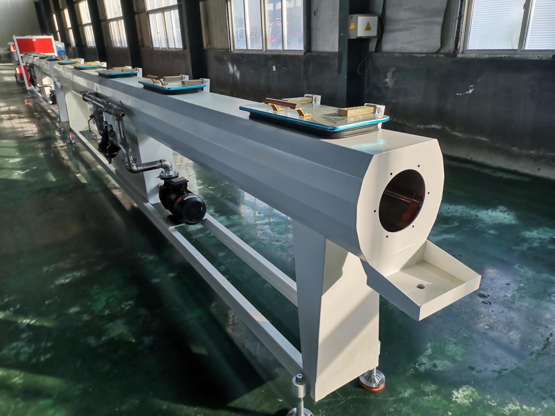

Вакуумно-формовочная камера (распылительная камера): основное оборудование. Внутри находится вакуумная среда, заготовка трубы плотно прижимается к калибровочной втулке за счет отрицательного давления, а внешняя стенка быстро охлаждается путем распыления большого количества охлаждающей воды. Вакуумная формовочная коробка
Резервуар для охлаждающей воды (бак для замачивания): выполните вторичное охлаждение трубы погружением, чтобы обеспечить полное охлаждение трубы до комнатной температуры.
резервуар для охлаждающей воды

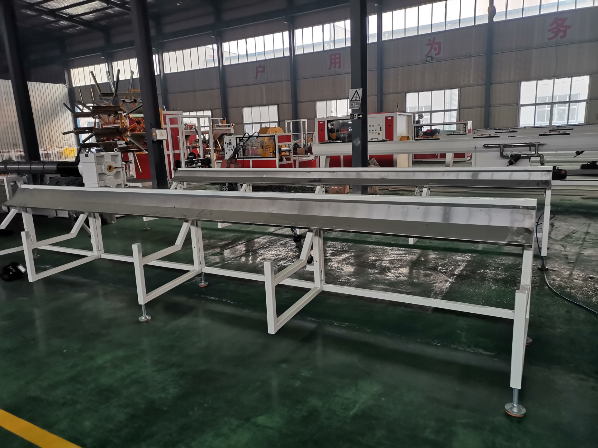

4. Система тяги и резки.

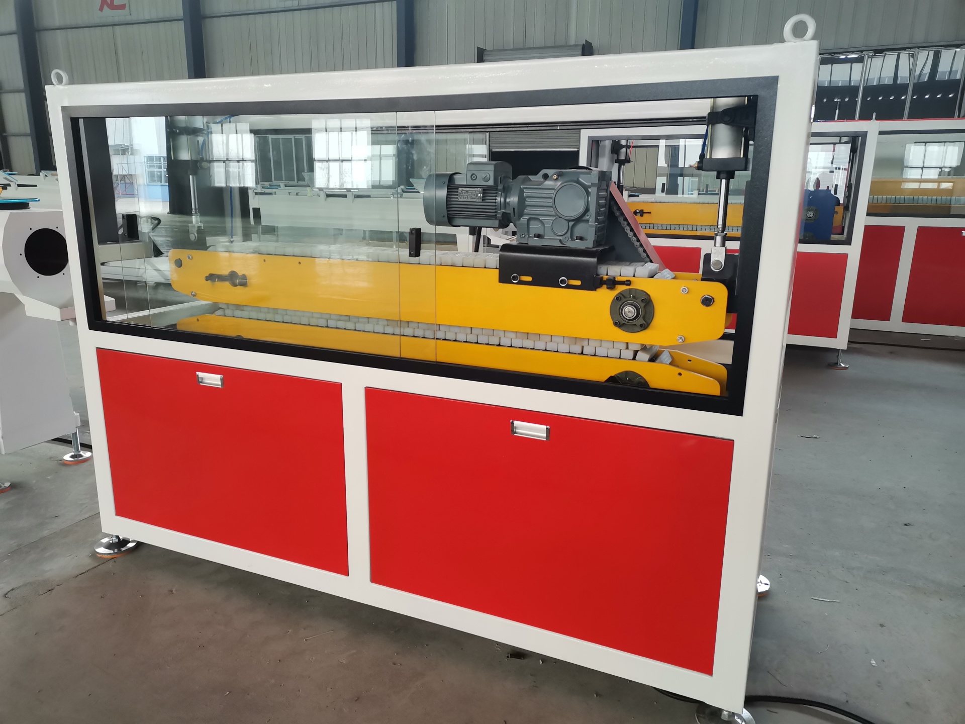

Гусеничный трактор: тянет трубу вперед с постоянной и равномерной скоростью, причем скорость напрямую определяет толщину стенки трубы.
Гусеничный трактор

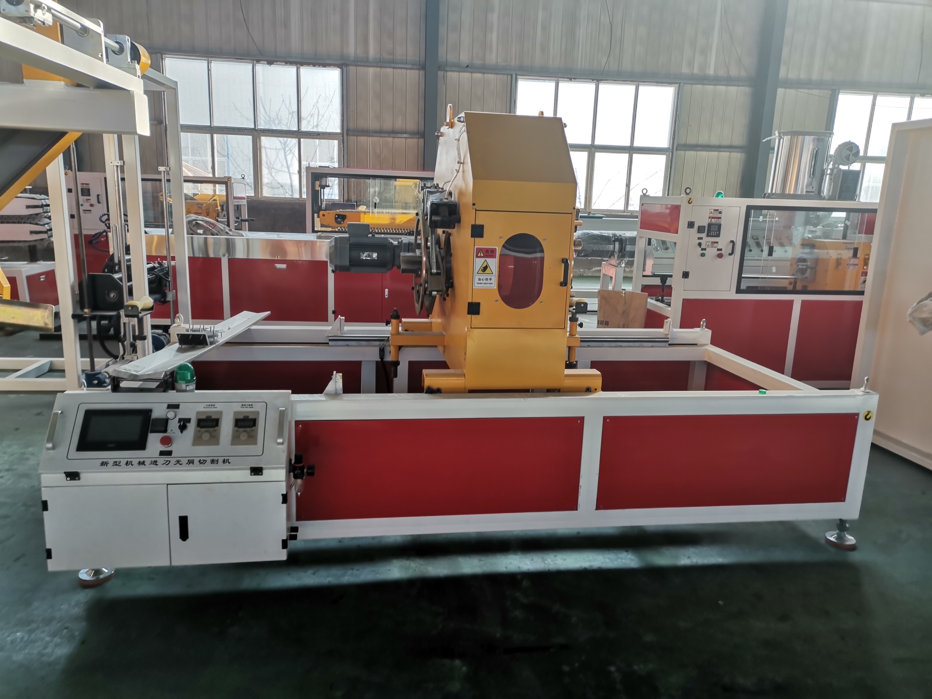

Автомат для резки: автоматически режет трубу по заданной длине. Обычно используются станки для резки без стружки (плоские резы) или планетарные отрезные станки. Бесстружный отрезной станок

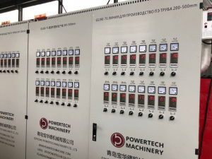

6. Электрическая система управления.
Вся линия мозгов. Он состоит из ПЛК (программируемого логического контроллера), сенсорного экрана, преобразователя частоты, датчика и т. д. и реализует автоматические функции, такие как полнолинейное соединение, синхронизация скорости, контроль температуры и сигнализация о неисправностях.
