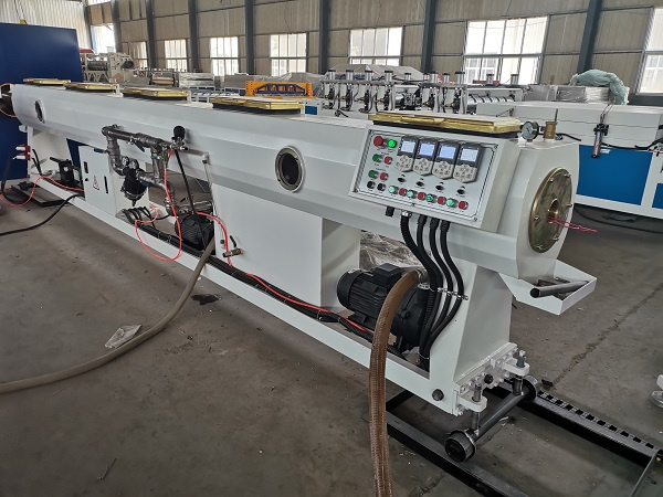

Вакуумная вана
Ванна охлаждения

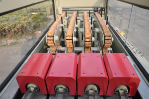

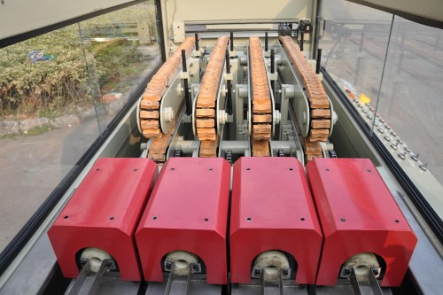

Тянущее устройство

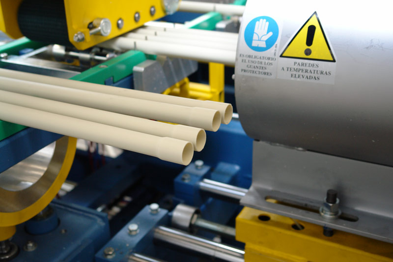

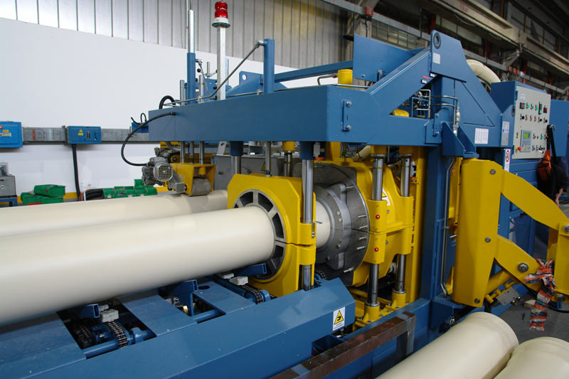

Отрезное устройство
Штабелер
Раструбная машина

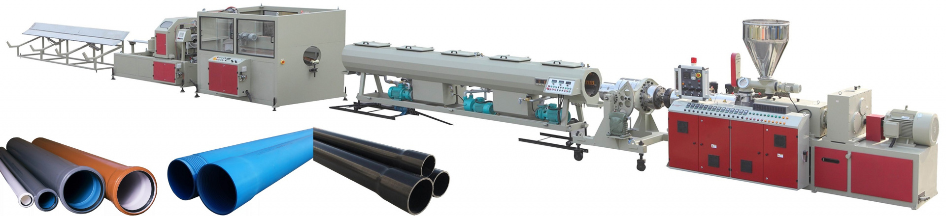

Процесс производства поливинилхлоридных труб:

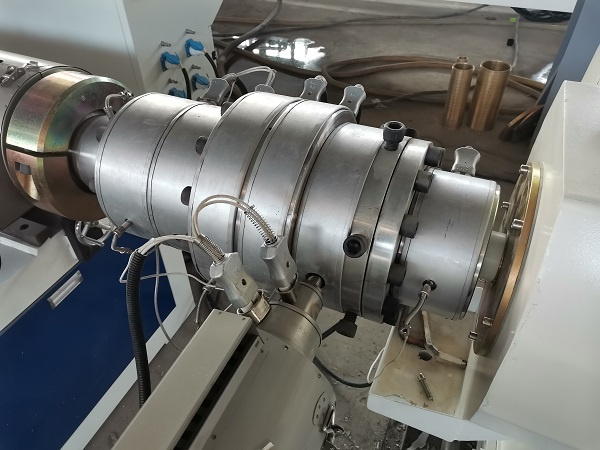

Изготовление труб ПВХ начинается с засыпки пвх полимера в бункер экструдера. В экструдере вращающийся внутри материального цилиндра шнек, изготовленный из высококачественной азотированной стали, перемешивает поступающий гранулят. Во время вращения материал разогревается до заданной температуры. Расплавленный полимер подаётся в экструзионную головку, где в качестве формообразующих элементов цилиндрических поверхностей выступают:
дорн – он отвечает за образование внутреннего диаметра,
матрица, участвующая в формовании наружного диаметра.
На выходе из экструзионной головки получают пластифицированную заготовку в виде трубы. Для придания трубной заготовке требуемых величин наружного и внутреннего диаметров с обеспечением равномерной по диаметру толщины стенки её калибруют в вакуумном калибраторе (ванне). Устройство для калибрования по наружному диаметру располагается в передней части ванны и представляет собой цилиндр из нержавеющей стали с центральным отверстием, диаметр которого равен диаметру трубы. Через диафрагму калибрующего устройства труба поступает в охлаждающую ванну, в которой также поддерживается разрежение. Для равномерного растягивания трубы используют тянущие устройства гусеничного или ленточного типа. Резку трубы осуществляют дисковыми пилами или гильотинными ножницами. В конце линии располагают устройства для укладки изделий на специальный стеллаж или для намотки трубы малого диаметра. Эти устройства могут работать как в ручном, так и в автоматическом режимах.

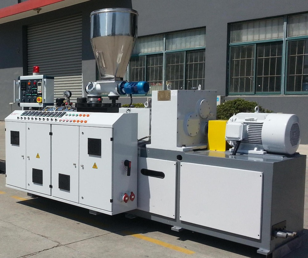

Производительность, кг/ч
20-63
SJSZ-65/132
104
180-220
63-160
SJSZ-65/132
100
180-220
75-250
SJSZ-65/132
110
180-220
200-315
SJSZ-80/156
180
260-330
200-450
SJSZ-80/173
245
450-500
315-630
SJSZ-92/188
350
650-750
400-800
SJSZ-95/192
420
1000-1300
