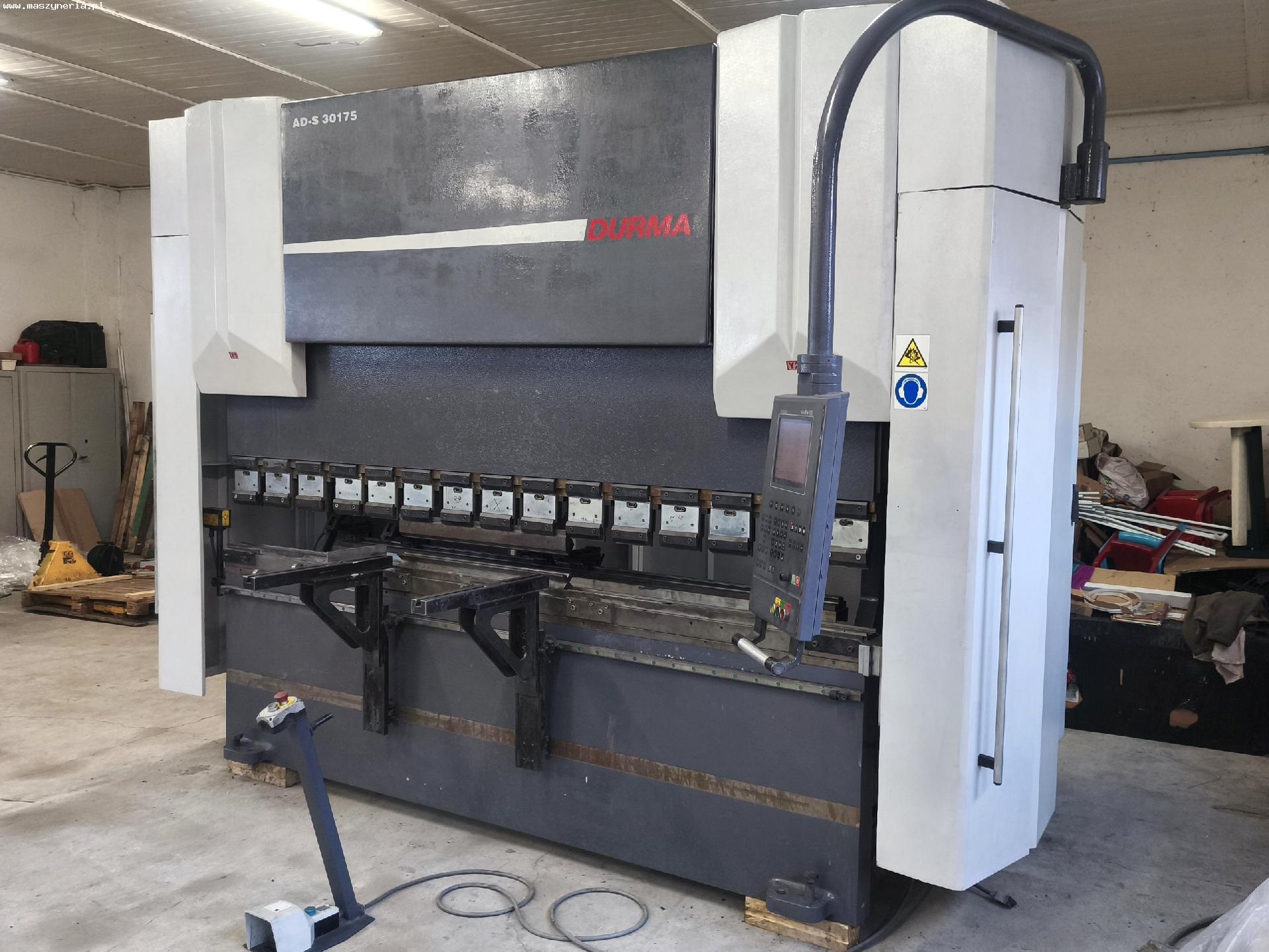

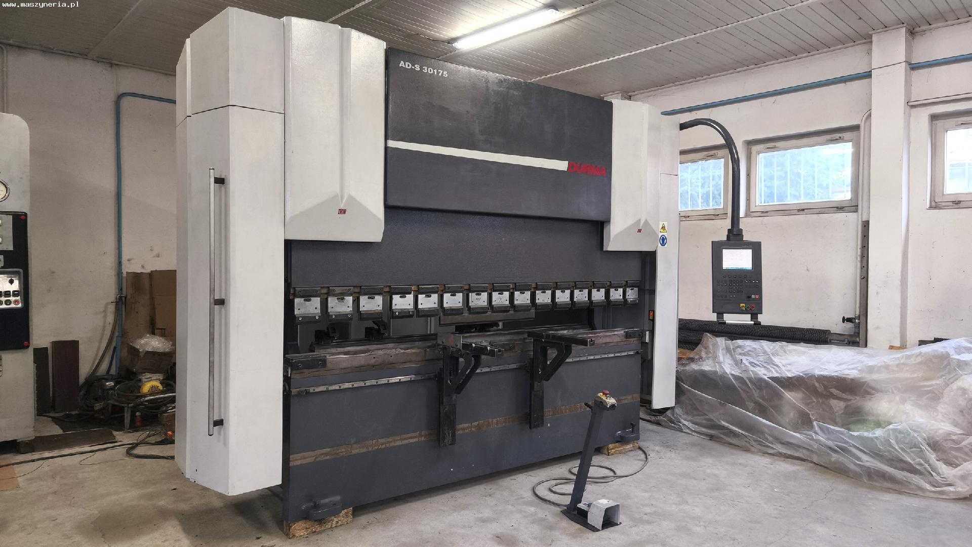

Гидравлический листогибочный пресс с ЧПУ DURMA AD-S 30175 был изготовлен в 2009 году в Турции компанией DURMAZLAR MAKİNA SANAYİ ve TİCARET A.Ş.
Технические характеристики листогибочного пресса DURMA AD-S 30175
  • количество осей: 4 (X,Y1,Y2,R)
  • максимальное усилие прессования: 175 т
  • максимальная длина гиба: 3050 мм
  • ход ползуна: 265 мм
  • вылет: 410 мм
  • скорость подхода: 140 мм/с
  • скорость гибки: 10 мм/с
  • скорость возврата: 130 мм/с
  • расстояние между колоннами: 2600 мм
  • время остановки: 102 мс
  • остановочный путь: 8 мм
  • безопасное расстояние: 263,2 мм
  • емкость масляного бака: 200 л
  • максимальное рабочее давление: 285 кг/см2
  • мощность двигателя: 18,5 кВт
  • ток: 37 A
  • защита по току: 50 A
  • напряжение управления: 24 В
  • электропитание: 3x 400 В; 50 Гц
  • размеры (Д х Ш х В): 5450 х 2550 х 2750 мм
  • вес машины DURMA AD-SERVO 30175: 10830 кг
Оснащение листогибочного пресса DURMA

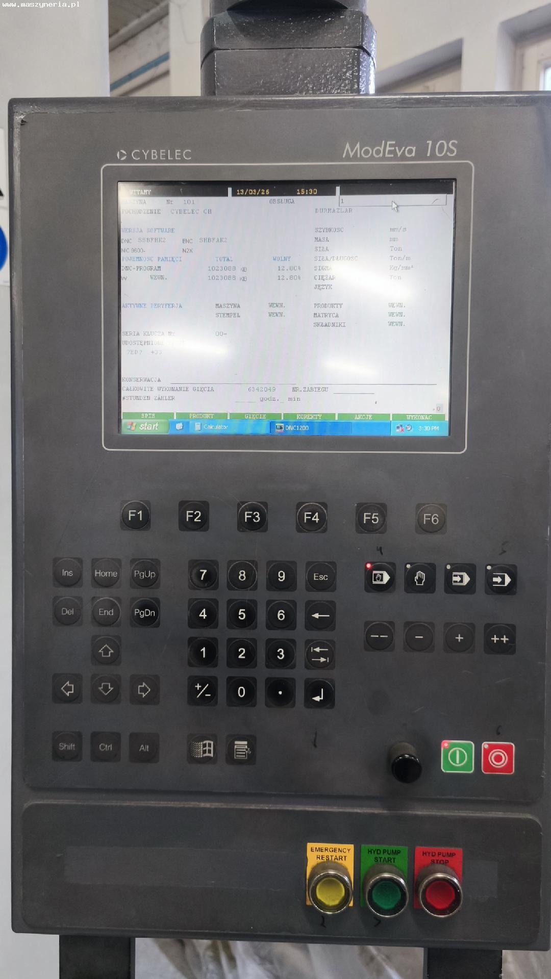

  • управление ЧПУ: CYBELEC ModEva 10S
  • ручная компенсация стрелы прогиба
  • система зажима инструмента европейского образца
  • пуансоны и матрицы европейского образца
  • приводной задний упор
  • передние опоры с Т-образными пазами и ограничителем наклона
