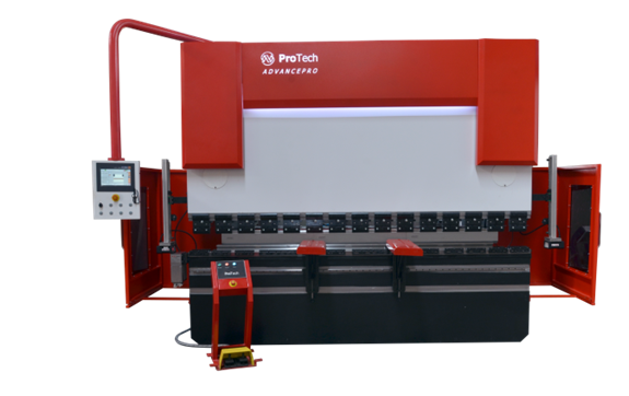

Листогибочный пресс PROTECH серии ADVANCEPRO разработан для производственных сред, которые изготавливают как мелкосерийные партии разнообразных изделий, так и крупносерийные. Прессы серии ADVANCEPRO имеют ту же жесткую конструкцию станины, что и серия ACCURAPRO. Поверхность рабочего стола станины обработана с точностью 0,01 мм и выполнена единым модулем с глубоким зевом и высоким просветом. Подобная конструкция станины позволяет Вам изготавливать как коробчатые изделия с глубоким дном, так и осуществлять гибку листа большого формата.
— Система ЧПУ Next 2.0 (Италия);
— Магнитные линейки Givi Misure (Италия);
— Y1+Y2 синхронизированные гидроцилиндры;
— Управляемые оси X+R с системы ЧПУ;
— Линейные направляющие PMA PM (Тайвань);
— Гидравлика Hoerbieger/Hawe (Германия);
— Моторизированная система компенсации прогиба;
— Пальцевые блоки заднего упора (2 шт.);
— Быстросъемная система зажима верхнего инструмента типа Promecam-Amada;
— Элементы электроавтоматики Siemens (Германия);
— Сервопривода Shihlin (Тайвань);
— Боковые защитные ограждения;
— Фото-электрический задний барьер;
— Ножная педаль управления с аварийной кнопкой;
— Набор стандартного инструмента Rolleri/Eurostam (Италия).
| Модель | 3100-175 | |
| Рабочая длина | А, (мм) | 3100 |
| Усилие гибки | тонн | 175 |
| Ход (раскрытие) | I, (мм) | 280 |
| Просвет | J, (мм) | 520 |
| Расстояние между стойками | B, (мм) | 2550 |
| Скорость холостого хода по оси Y | мм/сек | 180 |
| Рабочая скорость по оси Y | мм/сек | 10 |
| Скорость возврата по оси Y | мм/сек | 160 |
| Перемещение заднего упора по оси Х | мм | 800 |
| Скорость перемещения заднего упора по оси Х | мм/сек | 500 |
| Перемещение заднего упора по оси R | мм | 250 |
| Скорость перемещения заднего упора по оси R | мм/сек | 170 |
| Мощность главного гидромотора | кВт | 15 |
| Объём маслобака | Лит | 250 |
| Длина | мм | 3950 |
| Ширина | мм | 2300 |
| Высота | мм | 2900 |
| Зев | мм | 500 |
| Высота рабочего стола | мм | 930 |
| Ширина рабочего стола | мм | 90 |
| Вес | кг | 9850 |
