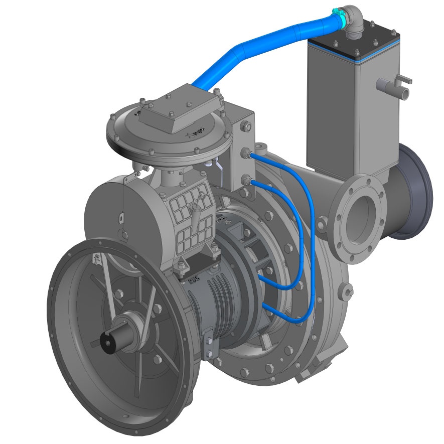

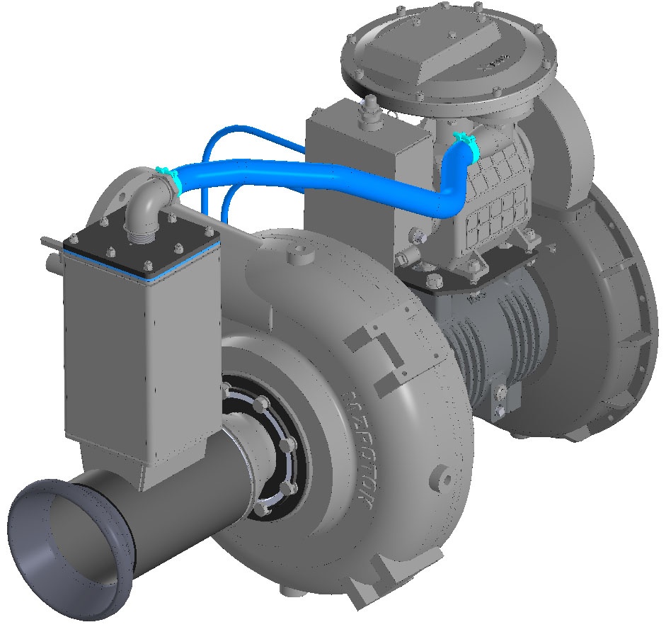

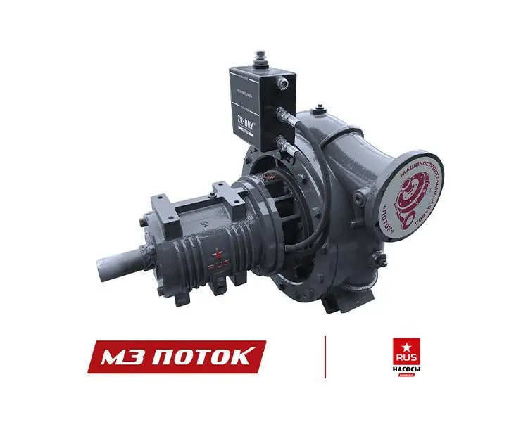

Центробежный насос Zvezda RUS C5-600/150
Обновлено 15.06.2026 1017658
Вода, сточные воды, в том числе сильно загрязнённые, жидкий навоз влажностью не менее 92%, посторонние включения до 51 мм
Характеристики насоса:
  • Тип насоса - центробежный
  • Допустимый размер включений - до 51 мм
  • Производительность - от 100 до 600 м3/ч
  • Напор - от 80 до 150 м
  • Диаметр всасывающего патрубка - 154 мм
  • Диаметр напорного патрубка - 127 мм
  • Максимальный КПД - 65%
  • Система смазки торцевого уплотнения
  • Cистема защиты торцевого уплотнения
  • Возможность комплектации системой автоматического всасывания
  • Тип уплотнения торцевой части - карбид кремния с системой для работы насоса в сухом режиме с подачей смазки в зону торцевого уплотнения
  • Подготовка к агрегатированию:
    - с дизельным двигателем: по стандарту SAE
    - с электрическим двигателем: через муфту или шкив
  • Габариты, мм (Д х Ш х В) - 870 х 784 х 766
  • Продукция ООО "МЗ "ПОТОК" включена в реестр Российской промышленной продукции в соответствии с ПП РФ № 719 от 17.07.2015г.
