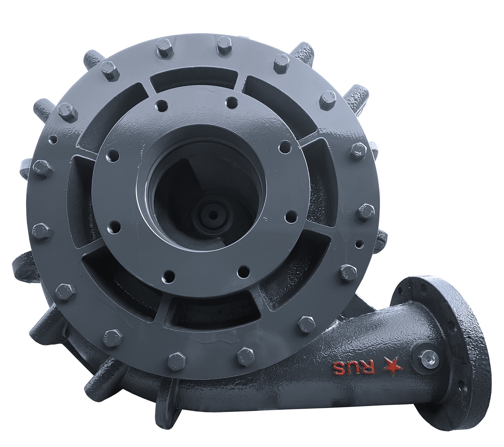

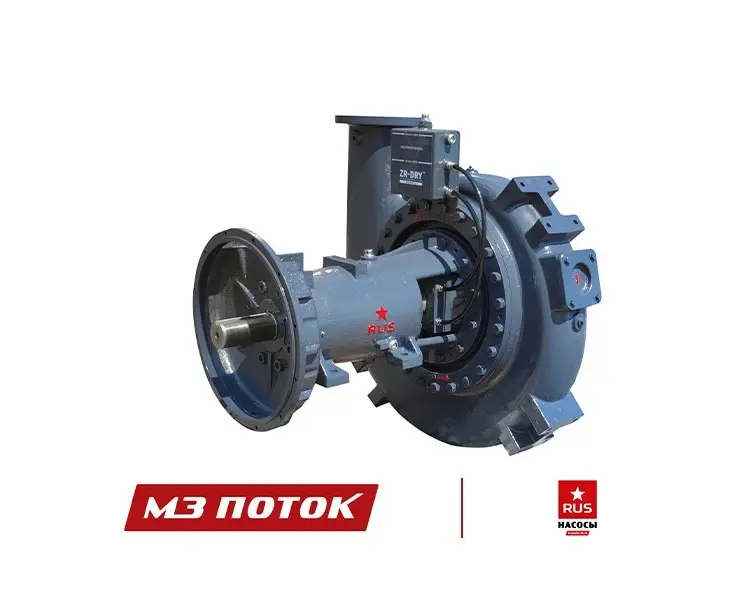

Характеристики насоса:
  • Тип насоса - центробежный
  • Допустимый размер включений - до 32 мм
  • Производительность - от 250 до 1050 м3/ч
  • Напор - от 20 до 95 м
  • Диаметр всасывающего патрубка - 250 мм
  • Диаметр напорного патрубка - 200 мм
  • Диаметр рабочего колеса - 438 мм
  • Максимальные обороты - 1800 об/мин
  • Максимальный КПД - 85%
  • Система смазки торцевого уплотнения
  • Cистема защиты торцевого уплотнения
  • Возможность комплектации системой автоматического всасывания
  • Тип уплотнения торцевой части - карбид кремния с системой для работы насоса в сухом режиме с подачей смазки в зону торцевого уплотнения
  • Подготовка к агрегатированию:
    - с дизельным двигателем: по стандарту SAE
    - с электрическим двигателем: через муфту или шкив
  • Габариты, мм (Д х Ш х В) - 811 х 740 х 959,51
