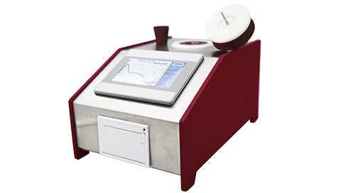

ООО "КАТ-ИНЖИНИРИНГ" - единственный официальный разработчик и производительСобственное производствоОписаниеНазначениеДействие Темперметра Т-03 "КАТ-ИНЖИНИРИНГ" основано на анализе кривой скорости...
ООО «КАТ-ИНЖИНИРИНГ»Назначение

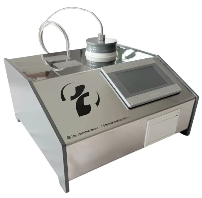

Действие Темперметра Т-03 "КАТ-ИНЖИНИРИНГ" основано на анализе кривой скорости охлаждения темперируемой шоколадной массы. Прибор предназначен для определения основных показателей степени темперирования шоколадных масс, трюфельных масс и темперируемых жировых начино.
Прибор измеряет:
— температуру кристаллизации;
— наклон кривой;
— темпериндекс.
Эксплуатация прибора

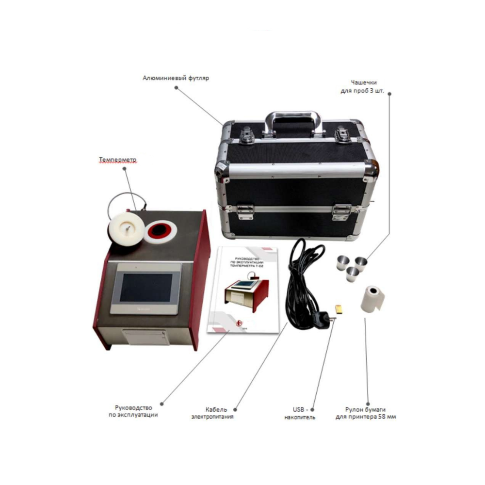

Темперируемая шоколадная масса, в количестве 8,5 мл набирается в емкость для отбора проб. Стаканчик помещается в термостатическую камеру охлаждения, накрывается крышкой со встроенным датчиком температуры, и на сенсорной панели управления нажимается кнопка ПУСК. В процессе замера на экране строиться график. По результату измерения на экране выводятся температура кристаллизации, наклон кривой (Slope), темпериндекс, график, которые автоматически сохраняются на USB-накопитель и при необходимости распечатываются со встроенного принтера.
Технические характеристики:
| Время подготовки к работе | Около 3-х минут |
| Время измерения | 8 минут |
| Электропитание | 220 В, 50 Гц |
| Термостатическая камера | электронная |
| Объем измеряемой пробы | 8,5 мл. |
| Габаритные размеры, мм | 270*300*145 |
| Вес, кг | 5 кг |
| Потребляемая мощность, кВт | 0,5 |
Основные особенности Темперметра:
— интегрированный в прибор компьютер;
— компактный, лёгкий, удобный для транспортировки;
— работает на встроенном электронном холодильном агрегате, без дополнительных хладоносителей;
— современое российское программное обеспечение;
— легкоуправляемый сенсорный дисплей;
— выдает результаты темперирования в табличном виде;
— встроенный принтер, позволяющий производить печать результатов и графика кривой охлаждения с самого устройства.

КРЫШКА ДЛЯ ТЕМПЕРМЕТРА В СБОРЕАнтивандальная крышка для Темперметра модели Т-02, Т-03: оснащена датчиком температуры пробы и специальным разъёмом.
СТАКАНЧИКИ ОТБОРА ПРОБЫ ДЛЯ ТЕМПЕРМЕТРААнтивандальные стаканчики многоразового использования для отбора пробы для Темперметра модели Т-02, Т-03. Изготовлены из прочного алюминия с гальваническим...
