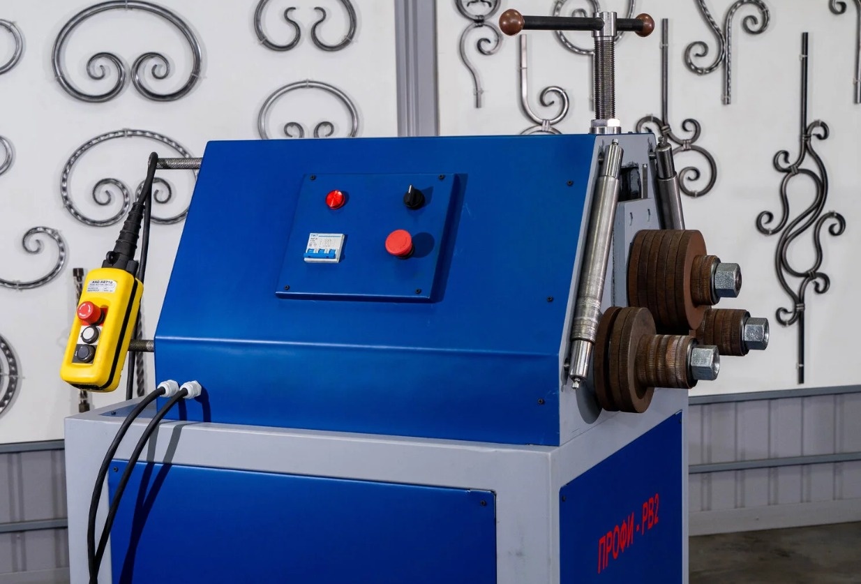

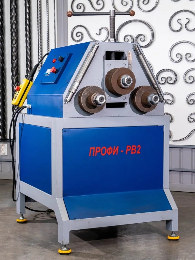

Профилегибочный станок (трубогиб) «ПРОФИ-РВ2» — гибка профильной и круглой трубы, прутка и полосы на угол от 0 до 360°.Применение: арки, дуги, навесы и козырьки, теплицы, ворота, ограждения,...
ПРОФИ-РВ2 предназначен для радиусной гибки круглых и профильных труб, уголка, полосы, прутка, швеллера в холодном состоянии на угол гиба от 0° до 360° градусов.
Процесс сгибания выполняется без деформации стенок, появления складок или существенного изменения внутреннего сечения.
Оборудование используется на различных видах производства, при изготовлении различных элементов конструкций из стали, меди, алюминия и т.д., таких как навесы, арочные металлоконструкции, детские и спортивные площадки, теплицы, своды, каркасы и многое другое.
