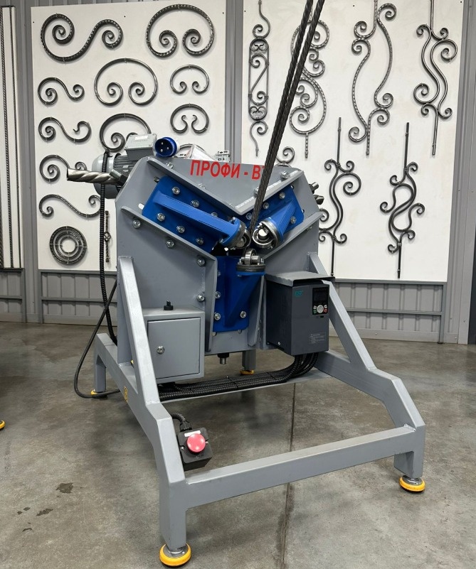

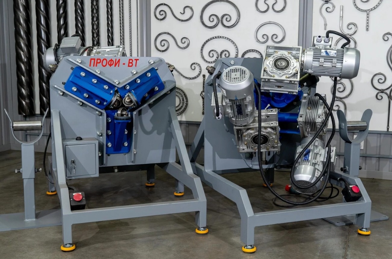

ПРОФИ-ВТ предназначен для изготовления из круглых бесшовных и электросварных труб элементов художественной ковки «витая труба».
Принцип работы станка заключается в нанесении витого рисунка (имитация косички или каната) на поверхность круглых труб путём холодной прокатки через специальные вальцы.
Станок позволяет получать рисунок разной глубины и угла наклона при однонаправленной и перекрёстной навивке.
Станок прекрасно подойдёт как для небольшой мастерской, так и для промышленного производства.
Технические характеристики
  • Используемый металлопрокат: круглая бесшовная и электросварная труба: Ø 10…159 мм с толщиной стенки до 4 мм
  • Скорость прокатки: 7-10 метров в минуту
  • Частота вращения рабочих валов: 24 оборота в минуту
  • Направление вращения рабочих валов: реверсивное
  • Суммарная мощность электродвигателей: 4,5 кВт
  • Ток питания сети: 3ф-50 Гц, 380 В
  • Направление навивки: правое или левое
  • Тип навивки: однонаправленная или перекрёстная
  • Угол подъёма витка: 35°, 45°, 55°
