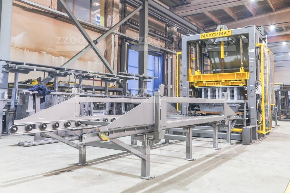

Характеристики установки
Размер формовочной зоны, мм х мм1000 х 600
Высота формовочной зоны, мм50...300
Цикл формовки, сек30...80
Мощность вибростола, кВт11
Общая установленная мощность, кВт16,5
Частота колебаний вибростола, Гц45...85
Давление в гидросистеме, мПа6...12
Количество формовок за час, шт.60…120
Напряжение питания, В\Гц380\50
Объем бункера, куб. м.1,2
Загрузка матрицыЗагрузочный ящик с пассивным ворошителем, привод гидравлический
Подача поддоновМагазином поддонов, привод гидравлический
Система складирования поддоновСтеллаж
Режим работыПолуавтоматический
Длина, мм7600
Ширина, мм2700
Высота, мм2800

Назначением вибропресса «МАКСИМАЛ» является получение разнообразных строительных изделий из жёстких бетонных смесей методом полусухого вибропрессования. Состав технологического оборудования...
