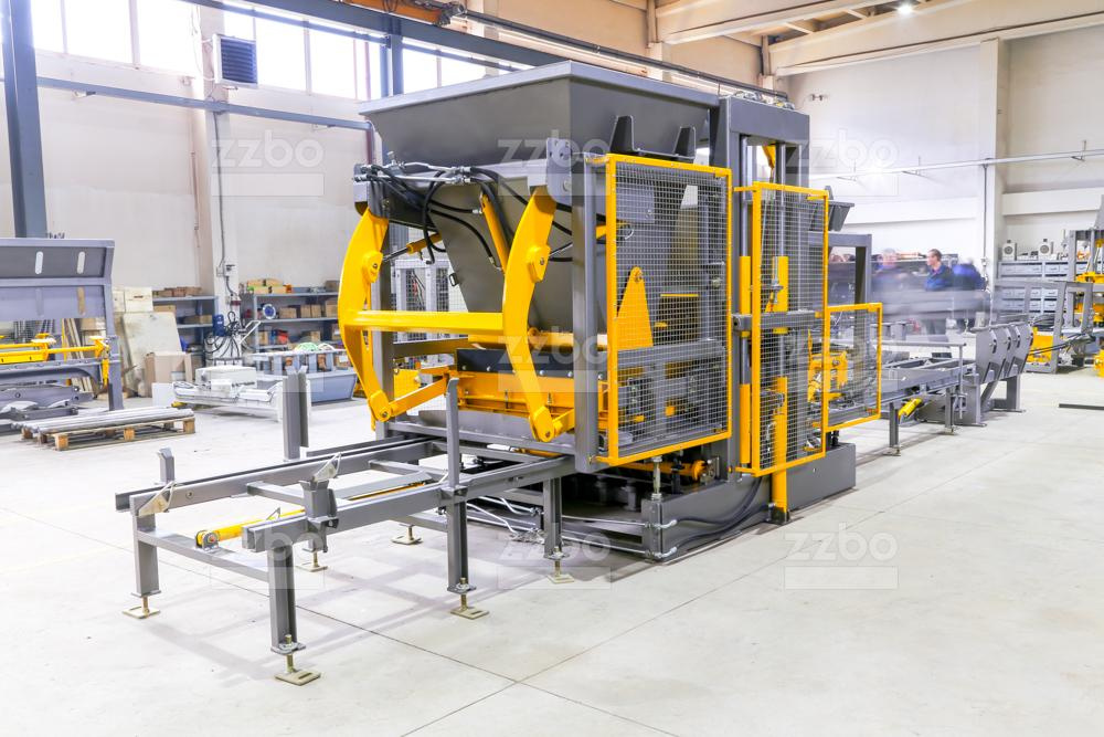

Характеристики установкиРазмер формовочной зоны, мм х мм1000 х 600Высота формовочной зоны, мм50...300Цикл формовки, сек30...80Мощность вибростола, кВт11Общая установленная мощность, кВт16,5Частота...
Размер формовочной зоны, мм х мм 1000 х 600
Высота формовочной зоны, мм 50...300
Частота колебаний вибростола, Гц 45...85
Давление в гидросисте ме, мПа6...12
Количество формовок за час, шт.60…120
Напряжение питания, В\Гц380\50
Объем бункера, куб. м.1,2
Загрузка матрицыЗагрузочный ящик с пассивным ворошителем, привод гидравлический
Подача поддоновМагазином п оддонов, привод гидравлический
Система склади рования поддоновГидроподъемник
Режим работыПолуавтоматический
Длина, мм8450
Ширина, мм2700
Масса, кг6350
Характеристики установкиРазмер формовочной зоны, мм х мм1000 х 600Высота формо вочной зоны, мм50...300Цикл формовки, сек30...80Мощность вибростола, кВт11Общая установленная мощность, кВт16,5
Назначением вибропресса «МАКСИМАЛ» является получение разнообразных строительных изделий из жёстких бетонных смесей методом полусухого вибропрессования. Состав технологического оборудования...
