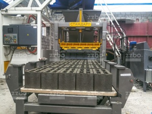

Универсальный вибропресс III размерной группы с размером формовочной зоны 1000 х 400. Идеальный вариант для производств, имеющих свои бетоносмесители или бетонные заводы.Назначением вибропресса...
Характеристики установки
Размер формовочной зоны, мм х мм400 х 1000
Высота формовочной зоны, мм50...200
Цикл формовки, сек30...80
Мощность вибр остола, кВт7,5
Установленная мощность, кВт13
Частота колебаний вибростола, Гц45...85
Давление в гидросистеме, мПа6...12
Количество формовок за час, шт.60...120
Напряжение питания, В\Гц380\50
Объем бункера, куб. м.0,9
Загрузка матрицыЗагрузочный ящик с пассивным ворошителем, привод гидравлический
Подача поддоновМагазином поддонов, привод гидравлический
Система складирования поддоновГидроподъемник
Режим работыПолуавтоматический
Длина, мм5600
Ширина, мм2750
Высота, мм2350
