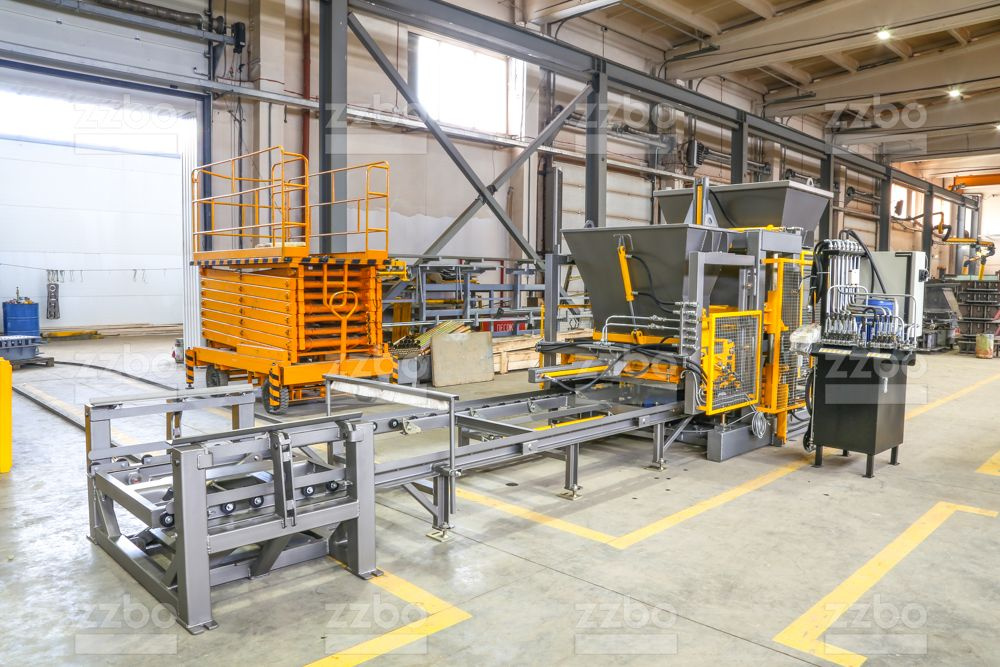

Размер формовочной зоны, мм х мм 400 х 1000 Высота формовочной зоны, мм50...200 Цикл формовки, сек 30 . . 80 Мощность вибростола, кВт7,5 Установленная мощность, кВт13 Частота колебаний вибростола,...
Универсальный вибропресс III размерной группы с размером формовочной зоны 1000 х 400. Идеальный вариант для производств, имеющих свои бетоносмесители или бетонные заводы.
Назначением вибропресса «Стандарт» является получение разнообразных строительных изделий из жёстких бетонных смесей методом полусухого вибропрессования. Состав технологического оборудования определяется требованиями заказчика: необходимой производительностью, возможностями размещения, объёмами поставки исходных материалов и может постепенно наращиваться от минимального (вибропресс + смеситель) до полностью укомплектованного завода, с реализацией весового дозирования инертных материалов и автоматическим режимом работы.
Комплекты сменного формообразующего оборудования (пуансон-матрица) позволяют изготавливать самые разнообразные строительные изделия широкого спектра использования: применяемые в новом строительстве, реставрации старых сооружений и благоустройстве прилегающих территорий, создания оригинальных архитектурных обликов застройки. Номенклатура изделий постоянно пополняется новыми образцами, при этом желания потребителя ограничиваются практически только площадью зоны формования 1000 х 400мм и высотой изделий 50 …215 мм.
«Стандарт» может эксплуатироваться и храниться в закрытых помещениях или под навесом при температуре окружающего воздуха от +5⁰ до +45⁰ C. Минимальная площадь, необходимая для размещения формующего блока «СТАНДАРТ», складов сырья и готовой продукции составляет 300 м², минимальная высота подъёма крюка грузоподъёмного оборудования 3,5 м. Сроки проведения пусконаладочных работ формующего блока «СТАНДАРТ» с получением пробных изделий пуско-наладочной бригадой предприятия изготовителя составляют 5-8 рабочих дней.
Характеристики установкиРазмер формовочной зоны, мм х мм400 х 1000Высота формовочной зоны, мм50...200Цикл формовки, сек30...80Мощность вибростола, кВт7,5Установленная мощность, кВт13Частота...
Универсальный вибропресс III размерной группы с размером формовочной зоны 1000 х 400. Идеальный вариант для производств, имеющих свои бетоносмесители или бетонные заводы.Стеллажи не нужны. Экономия...
