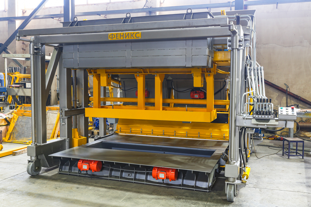

Размер формовочной зоны, мм х мм 2380 х 1600Высота формовочной зоны, мм 280...300Мощность вибра торов "Oli" (Италия), кВт5,5Общая устан овленная мощность, кВт17,4Давление в гидросистеме, мПа...
Характеристики установки
Размер формовочной зоны, мм х мм2380 х 1600
Высота формовочной зоны, мм280...300
Мощность вибраторов "Oli" (Италия), кВт5,5
Общая установленная мощность, кВт17,4
Давление в гидросистеме, мПа8...12
Количество формовок за час, шт.6...12
Длительность полного цикла, с300
Емкость бункера, куб. м3,3
Напряжение пи тания, В\Гц380\50
Режим работыполуавтоматический
Длина, мм4000
Ширина, мм3980
Высота, мм2700
Вибропресс ФЕНИКС — оборудование для производства фундаментных блоков ФБС по ГОСТ 13579-78, или плит ФЛ по ГОСТ 13580-85.Вибропресс производит фундаментные блоки следующих типоразмеров: длина: 2380...
