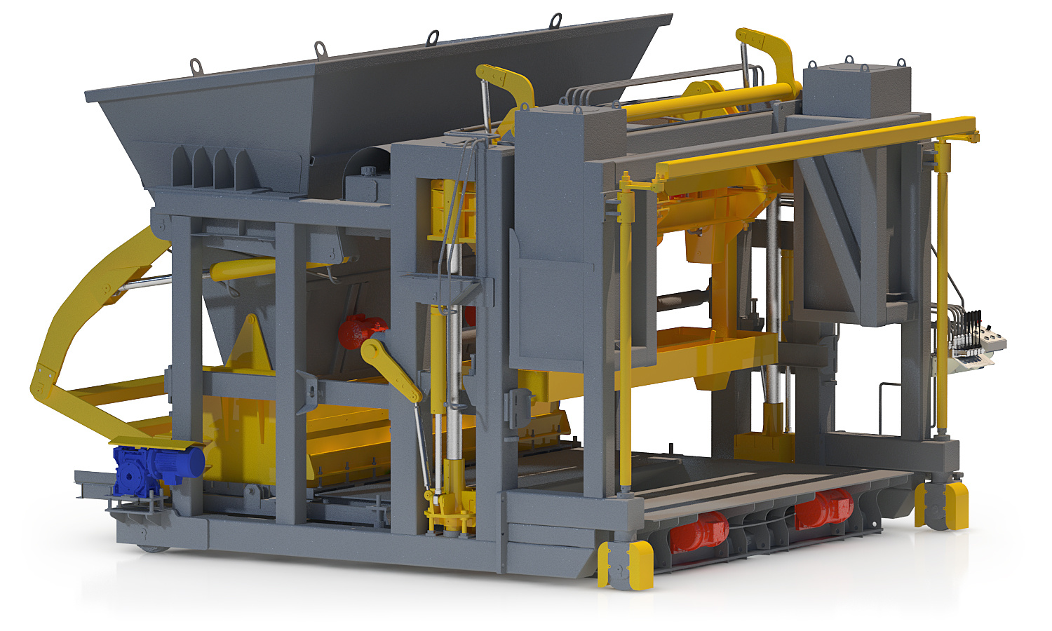

Вибропресс ФЕНИКС — оборудование для производства фундаментных блоков ФБС по ГОСТ 13579-78, или плит ФЛ по ГОСТ 13580-85.
Вибропресс производит фундаментные блоки следующих типоразмеров: длина: 2380 мм, 1180 мм, 880 мм; ширина: 300 мм, 400 мм, 500 мм, 600 мм; высота: 280 мм. (Длина блоков 2380 мм и 1180 мм в базовой комплектации, а длина 440, 600 и 880 мм как дополнительная опция)
Блоки ФБС, изготавливаемые на вибропрессе, полностью соответствуют ГОСТ 13579-78, и предназначены для устройства ленточных фундаментов, стен подвалов и технических подпольев, возведения промышленных зданий, заградительных сооружений и многого другого.
Производит плиты ФЛ типоразмеров: 2380 мм, 1180 мм, 880 мм, шириной 1000 мм, 1200 мм, 1400 мм, 1600 мм. Длина плит 2380 мм и 1180 мм в базовой комплектации, а длина 880 мм как дополнительная опция
Новая конструкция вибропресса ФБС, ФЛ у которой отличительные черты:
  • Усиленная цельная конструкция рамы с трехкратным запасом прочности. Исключены перекосы и перегибы во время работы.
  • Движение пуансона и направляющих матрицы идет по новым увеличенные в диаметре направляющим 80 мм, что обеспечивает более точное вхождение плит пуансона, и что в конечном итоге обеспечивает минимальный облой после формования
  • Бункер для хранения готовой смеси обьемом 3,3 куб. метра, его запаса хватает на производство 8..12  фундаментных блоков по ГОСТ 13579-78 или 3… 5 плит железобетонных ленточного фундамента по ГОСТ 13580-85. На бункере установлены вибраторы «OLI» (Италия) для побуждения схода смеси из бункера
  • Мерный загрузочный ящик, который равномерно заполняет смесью форму блока. Загрузочный ящик приводится в движение двумя гидроцилиндрами, двигается по направляющим. Установлен синхронизатор, который предотвращает перекос и обеспечивает равномерное движение
  • Синхронизатор направляющих матрицы исключающий перекос матрицы во время движения
  • Синхронизатор пуансонодержателя обеспечивающий равномерное прямолинейное движение
  • Вся гидравлика итальянского производства повышенной надежности и производительности. Гидравлическая разводка выполнена из стального трубопровода.
  • Маслостанция располагается над формовочной зоной, что обеспечивает легкий доступ для обслуживания .
  • Вибрация с помощью вибраторов «OLI» (Италия), общей мощностью 5 кВт. Время наработки на отказ до 10 000 часов.
  • Отдельный пульт оператора, расположенный в удобном месте, из которого комфортно наблюдать за всеми процессами производства фундаментных блоков.
  •  Минимальная разборка при транспортировке.
