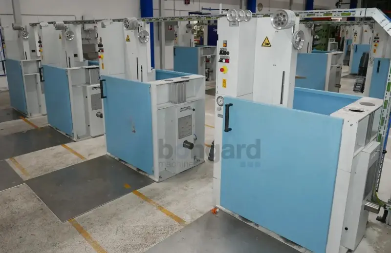

Установка для перемотки материалов для оплеточной машины NIEHOFF тип DSA4 14199
Обновлено 13.10.2026 1019266
Производитель                                                                NIEHOFF
тип                                                                                 DSA4
Страна происхождения:                                                   Германия
Дополнительные данные                                                полностью автоматическая машина для
                                                                                     перемотки материалов для оплеточных
                                                                                    машины.
Состав устройства:
Одиночные отдатчики                                                   4 шт.
производитель:                                                             Niehoff
тип:                                                                              ARP 630
год выпуска:                                                                 2018
Автоматическое устройство перемотки
тип:                                                                              DSA 4
год выпуска:                                                                 2018
тип катушек:                                                                 S2, S3, HSP, WSN01,02
состав машины:
направляющее устройство
магазин для катушек
шкаф управления
транспортное устройство подачи пустых катушек
устройство приема катушек
устройство натяжения проволоки
панель управления
устройство направление материала
устройство оснащено новым управлением Wasotec
Система автоматизации Hacoba.
Данная система автоматизации включает в себя:
• систему для загрузки пустых катушек
• система для выгрузки полных катушек
• защитное ограждение из алюминиевых профилей с акриловыми вставками
• Система автоматизации была установлена с целью полной автоматизации оборудования Niehoff. Система   осуществляет подачу пустых катушек и выгрузку заполненных катушек. Это обеспечивает автоматический режим работы данной системы. При необходимости система также может работать без системы автоматизации, поскольку система автоматизации имеет собственный отдельный блок управления.
обрабатываемый материал                                        медная проволока
                                                                                (16x0,05 - 6x0,30 мм)
использование
возможные материалы для обработки:    медь, алюминий, железо, легированная
                                                                                 проволока, текстильная нить
состояние                                                                  б/у
Число мотальных точек                                              4
техническое состояние                                               устройство демонтировано, управление
                                                                                 еще не демонтировано
проволока-Ø мин                                                        0,05 мм
год выпуска                                                               2018
проволока-Ø макс                                                      0,4 мм
Ø флянца катушки макс                                             80 мм
общая ширина катушки макс                                     100 мм
вместимость катушки макс                                         3 кг
жёсткость проволоки                                                  270 н/мм²
ось приёмника                                                          горизонталь
смена катушки                                                          автоматический
Число оборотов катушки                                          7125 об/мин
скорость макс                                                           600 м/мин
автоматическое отключение при
обрыве и при полной катушки                                   да
укладкой проволоки                                                 в наличии
привод                                                                    двигатель переменного тока
мощность                                                                2,2 кв.
рабочая мощность                                                   3x400 В
частота                                                                   50 Гц
напряжение управления                                          24 В
эл.щитом                                                                в наличии
Отдатчик
тип                                                                        ARP630.2.6.P.TE
Страна происхождения                                          Германия
Таможенный тарифный номер.:                             84794000
состояние                                                             б/у
год выпуска                                                          2018
Ø фланец катушки макс                                        630 мм
фланец катушки-Ø мин                                        400 мм
внутренний -Ø катушки мин                                224 мм
вес катушки макс                                                650 кг
скорость                                                            600 м/мин
число отдающих пунктов                                    1
мощность                                                          7,1 кВ
рабочая мощность                                             400 В
частота                                                              50 Гц
эл.щитом                                                           в наличии
Отдатчик
тип                                                                   ARP630.2.6.P.TE
состояние                                                         б/у
год выпуска                                                     2018
Ø фланца катушки макс                                    630 мм
фланца катушки-Ø мин                                     400 мм
скорость 600                                                    м/мин
мощность                                                         7,1 кВ
частота                                                           50 Гц
эл. щитом                                                        в наличии
Отдатчик
тип                                                                 ARP630.2.6.P.TE
состояние                                                       б/у
год выпуска                                                   2018
Ø фланца катушки-Ø мин                                400 мм
скорость                                                         600 м/мин
мощность                                                        7,1 кВ
частота                                                           50 Гц
эл. щитом                                                        в наличии
Отдатчик
тип                                                                  ARP630.2.6.P.TE
состояние                                                         б/у
год выпуска                                                      2018
Ø флянца катушки макс                                    630 мм
флянец катушки-Ø мин                                     400 мм
скорость                                                           600 м/мин
мощность                                                         7,1 кВ
частота                                                             50 Гц
эл.щитом                                                           в наличии_
срок поставки:                                                    в короткое время
