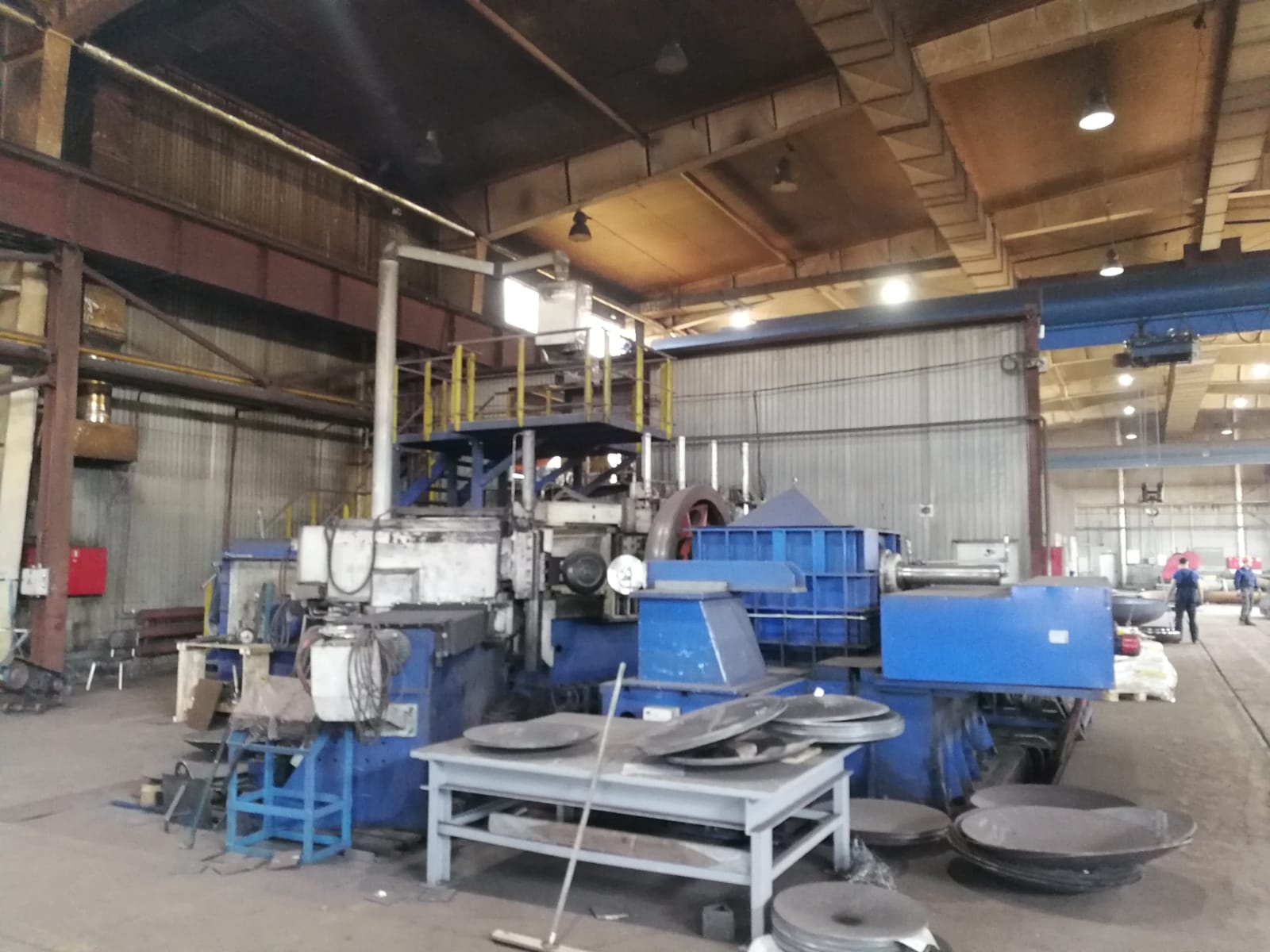

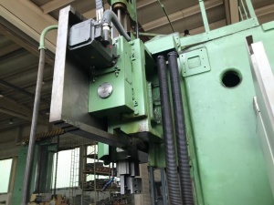

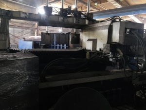

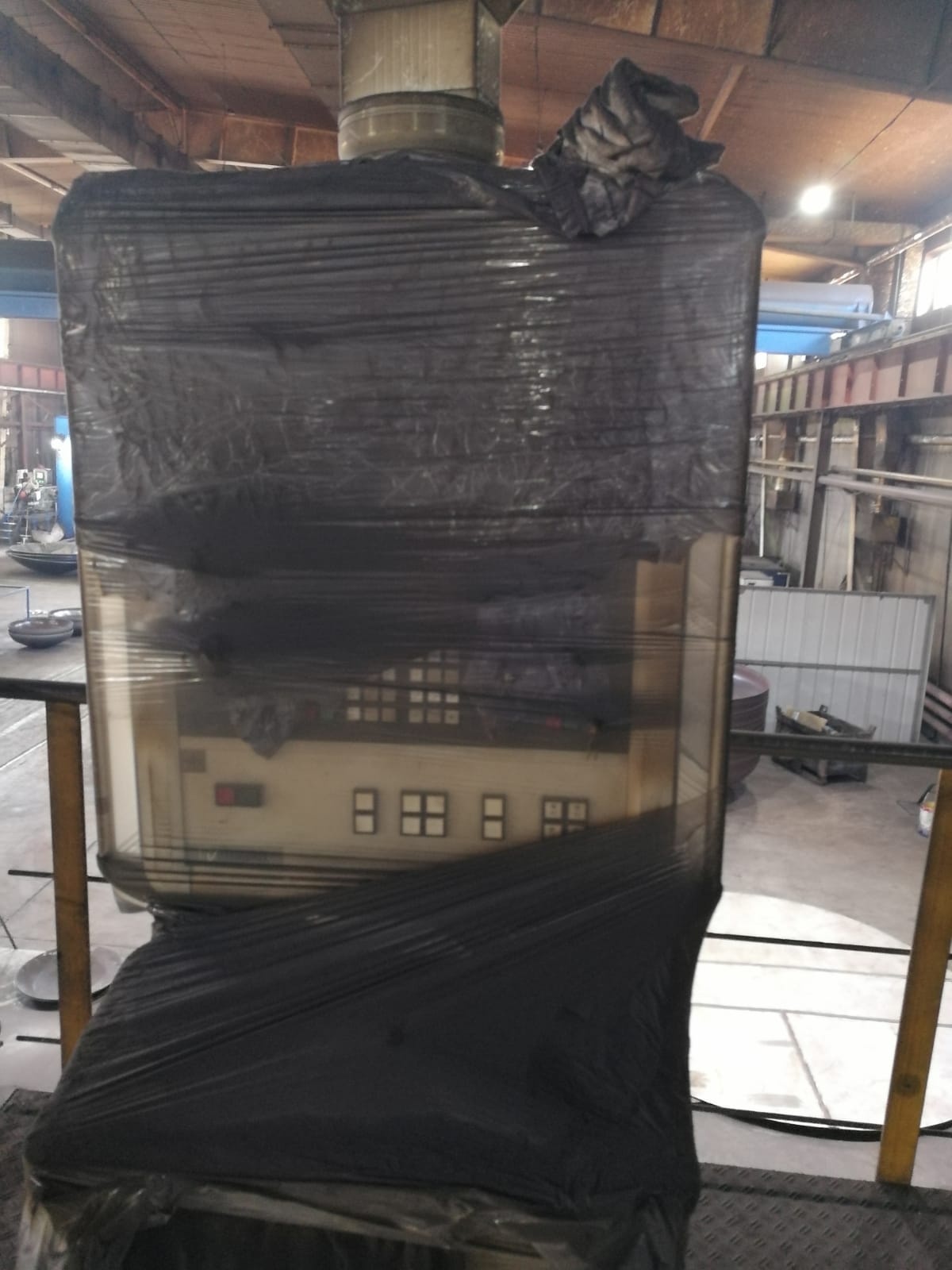

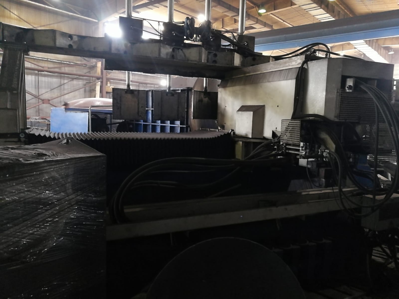

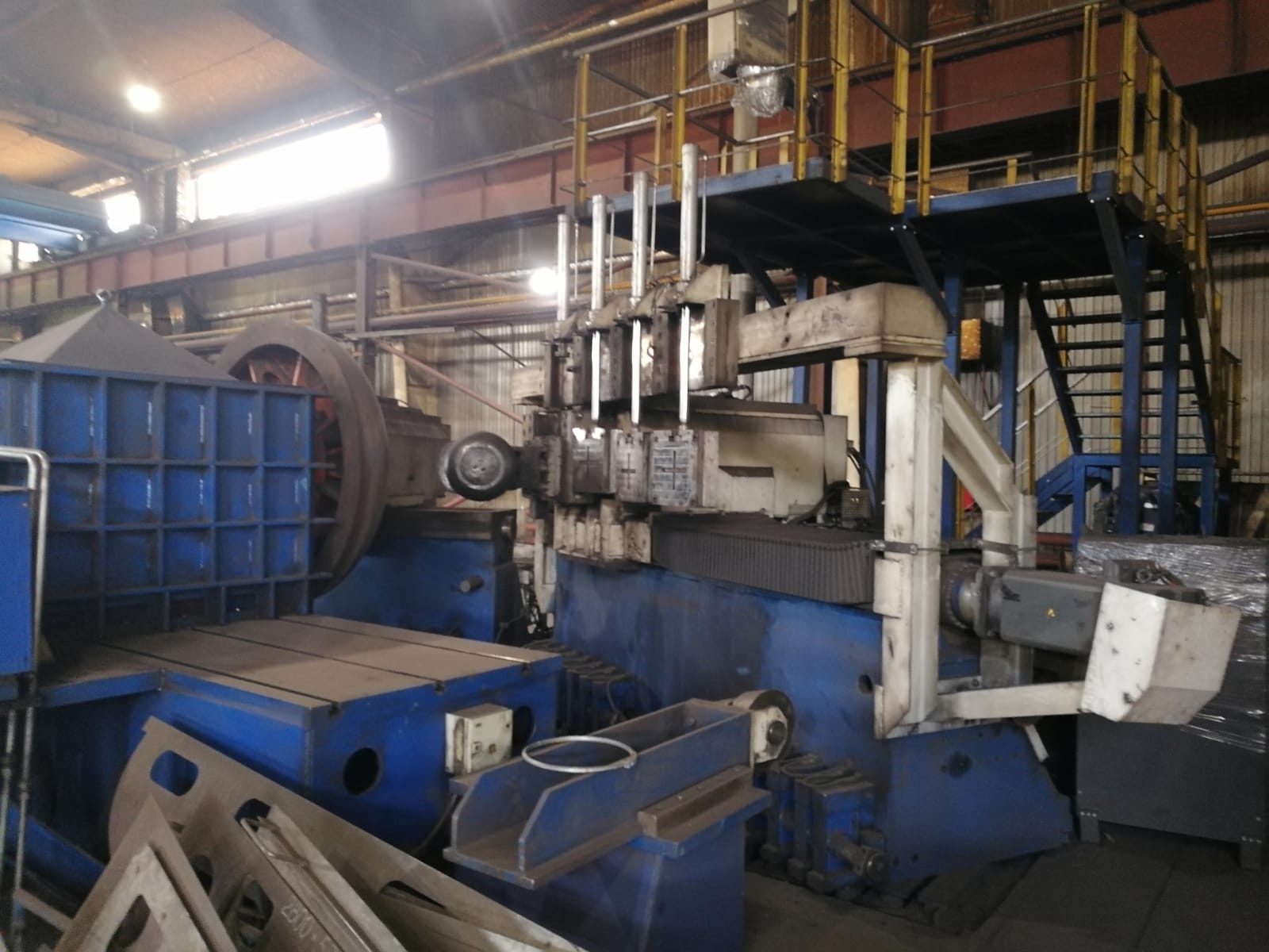

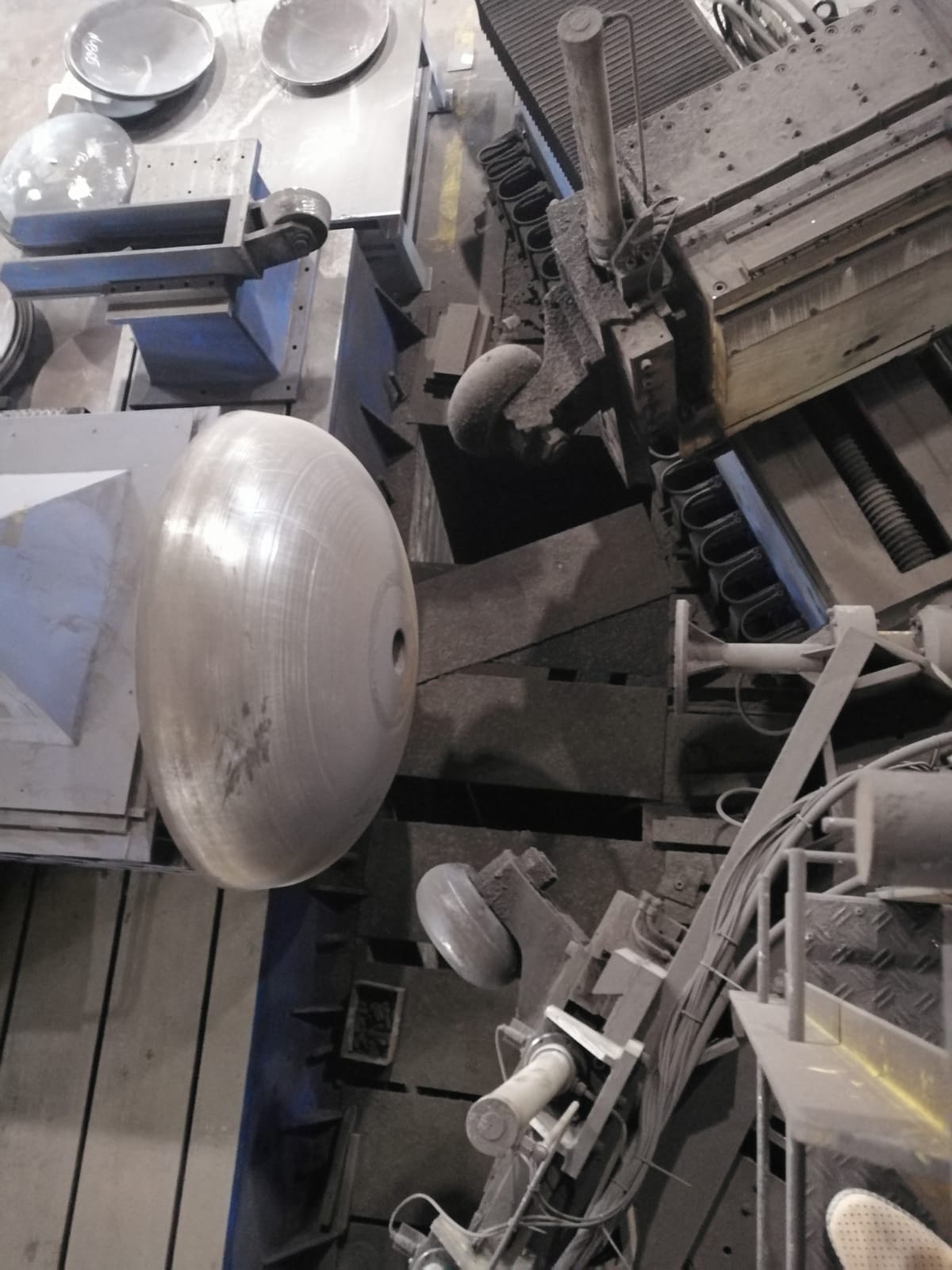

Cтанок,  с ЧПУ Сименс, для изготовления днищ  методом ротационной вытяжки диаметром от 300мм до 3000мм с толщиной обработки от 5мм до 25мм цена  9млн 500тыс рублей с НДС. Вес оборудования  75тонн. Демонтирован.
Технические характеристики
Высота центров 2200 мм
Ширина центров между шпиндельный фланцем                                              и нажимной головкой 2600 мм
Минимальной диаметр круглой  головки 300мм
Максимальный диаметр круглой заготовки 4000 мм
Максимальная толщина листа 25 мм
Число оборотов 1 ступень редуктора 5-240об/мин
                             2 ступень редуктора 5-540 об/мин
Шпиндельная головка DIN55027 размер 15
Суппорт : Ход в продольном направлении 2300мм
                  Ход в поперечном направлении 700 мм
                 Поперечное усилие 300 кН
                Продольное усилие 300кН
              Скорость в продольном направлении 3м/мин
             Скорость в поперечном направлении 3м/мин
Задняя бабка: Высота подъёма 1200мм
                        Усилие нажима 5-240кН
                        Скорость хода вперёд 6м/мин
                        Скорость хода назад 8м/мин
Выталкиватель; подъём выталкивателя 450 мм
                               Прижимное усилие 20-180 кН
                               Скорость хода вперед 6м/мин

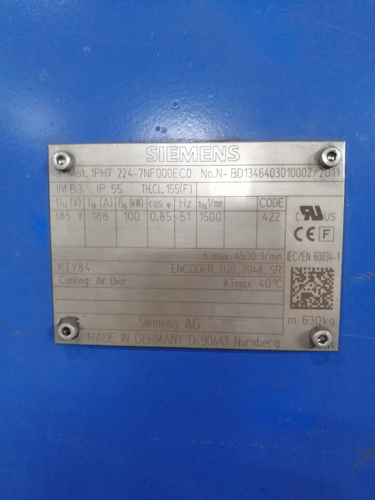

Привод главного шпинделя 100кВ
Гидравлический привод 60кВ
Уровень шума 80 дБА
Вес станка 75 тонн
