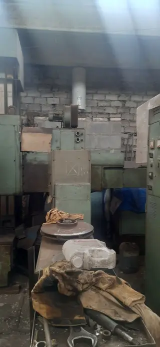

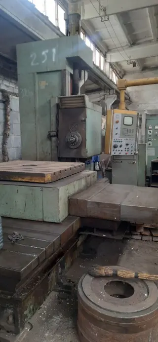

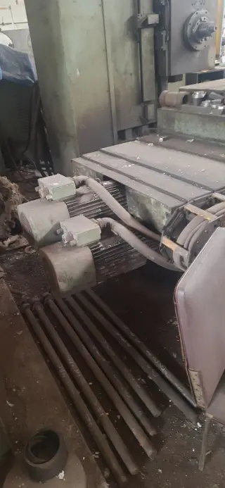

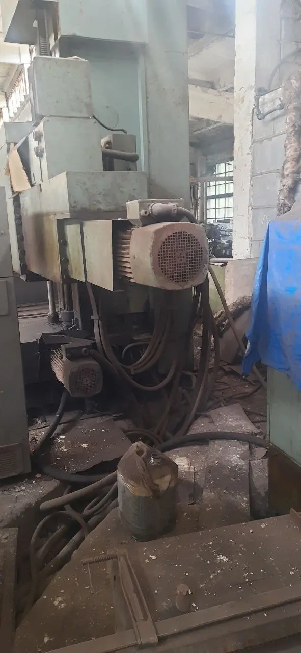

Реализуем станок горизонтально- расточной 2а622ф4. В отличном техническом состоянии. Подробная информация по запросу. Цена договорная.
Горизонтально-расточной 2А622Ф4 1988г. в хорошем состоянии. Цена договорная Продажа от ИП цена 5млн.700 тыс рублей (без НДС) с демонтажем и погрузкой на транспорт покупателя, Локация ЮФО (ГБ)

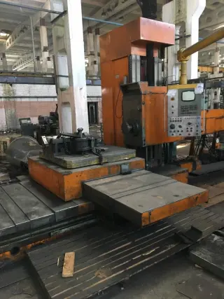

Горизонтально-расточной 2А622Ф4-1, 90-х годов, в отличном состоянии проверка в работе, локация СНГ , цена с НДС, демонтажем , погрузкой и доставкой до г.Москва 6 млн. 500тыс. руб. (ГК)Вот некоторые...
