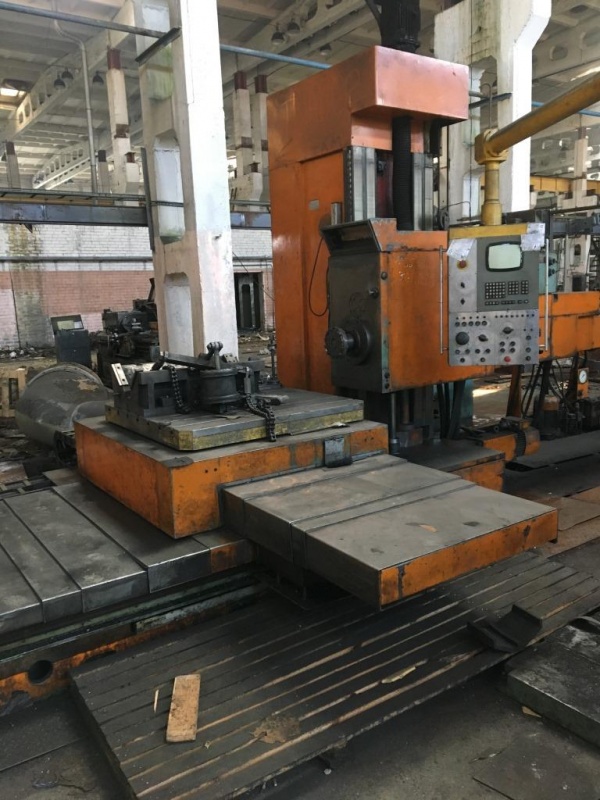

Реализуем станок горизонтально- расточной 2а622ф4. В отличном техническом состоянии. Подробная информация по запросу. Цена договорная.
Размеры рабочей поверхности поворотного стола по ГОСТ6569-75,мм:
Ширина - 1250-1
Длина - 1250-1
Расстояние между пазами - 160 +-0,5
Количество пазов - 7
Ширина паза стола по ГОСТ 1574-75,мм - 22+0052
Конец выдвижного шпинделя по ГОСТ - 24644-81
Со степенью точности конуса по ГОСТ 19860-74 - 50АТS
Диаметр D выдвижного шпинделя - 110(для 2В622Ф4 – 125)
Наибольшая масса обрабатываемого изделия, кг - 4000
Наибольшее продольное перемещение выдвижного шпинделя, мм - 710
Наибольшее продольное перемещение поворотного стола, мм - 1000
Наибольшее вертикальное перемещение шпиндельной бабки, мм - 1000
Наибольшее поперечное перемещение поворотного стола, мм - 1250
Частота вращения шпинделя, мин-1 - 6…2500 (4-1250 при исполнении станка – 03)
Дискретность задания частот вращения по программе, мин-1 - 1
Наибольший допустимый крутящий момент на выдвижном шпинделе - 1765(180)
Наибольшее осевое усилие, Н(кгс)
При подаче выдвижным шпинделем - 10780 (1100)
При подаче столом - 19600 (2000)
Наибольшее тангенциальное усилие резания при растачивании одноконечным резцом, закреплённым в выдвижном шпинделе,при расстоянии от торца фрезерного шпинделя до вершины резца не более 200 мм, Н(кгс) - 7840 (800)
Наибольший диаметр сверла, мм - 50
Наибольший диаметр фрезы, мм - 250
Подачи выдвижного шпинделя, шпиндельной бабки стола в поперечном и продольном направлениях, мм/мин - 1-5000
Скорость быстрых установочных перемещений подвижных узлов, мм/мин – 10000
Габариты станка, мм
Ширина - 4130
Длина - 6335
Высота - 3980
Масса станка без гидро- и электрооборудования, установленного вне станка - 17500
Масса станка, кг - 20500
