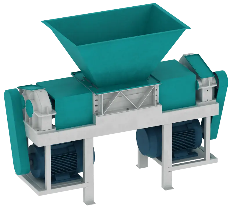

Шредер промышленный ИШМ-220-800 (Усиленный)
Обновлено 15.05.2026 1019807
Размер камеры измельчения800 х 500мм
Суммарная потребляемая мощность74 кВт/ч
Производительность зависит от материала (кг/час)До 3900 кг/час (расчет для материала МДФ, пластик литниковый, Тетрапак). Производительность шредера по другим материалам можно уточнить у менеджера.
Мощность двигателя (кВт.)2 х 37 кВт 380 в
Вес (кг.)3500 кг
Количество двигателей2 шт.
Габариты ДхШхВ (мм.)2700 х 1000 х 1700 мм
Количество редукторов2 шт.
Количество валов2 шт.
Диаметр фрез300 мм
Количество фрезподбирается под исходное сырье, требуемую фракцию и необходимую производительность
Количество зубьев на одной фрезеподбирается под исходное сырье, требуемую фракцию и необходимую производительность
Материал фрезЗакалённая высоколегированная сталь 65Г
Получаемая фракция на выходеот 6 до 100 мм. (зависит от параметров фрез)
Комплектацияэлектрощит приборов управления, автореверс обратного хода, съемная загрузочная горловина, кабель и силовой разъём
Цветовая схема покраски оборудованияОранжево-синяя / бело-бирюзовая
ПроизводительООО "Гамма инструмент"
Страна производстваРоссия

Ключевые особенности конструкции
  1. Высокопрочные ножи. Ножи изготовлены из износостойкой марки стали, что гарантирует долгий срок службы режущего инструмента и стабильную работу даже при высоких нагрузках.
  2. Шкаф управления с тремя уровнями защиты. Обеспечивает безопасную эксплуатацию и предотвращает аварийные ситуации.
  3. Уникальные конструкторские решения. При проектировании и изготовлении шредеров реализованы инновационные идеи, повышающие эффективность и надёжность оборудования.
