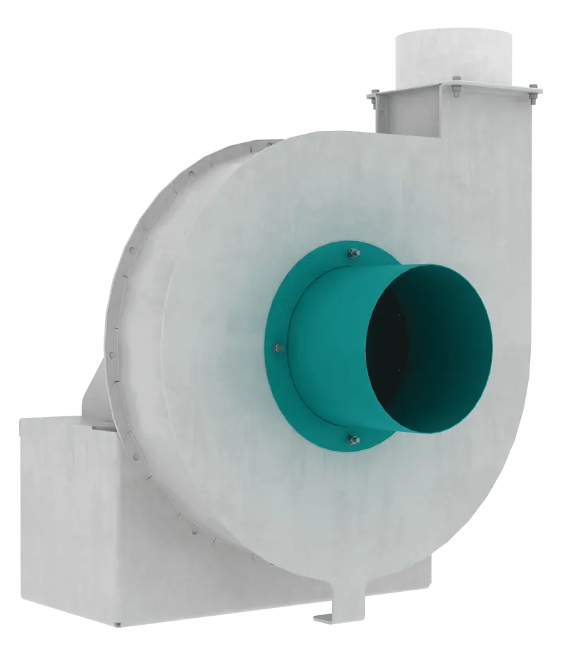

Пневмотранспортер ПТ-1
Обновлено 15.05.2026 1019824
Производительность зависит от материала (кг/час)Для опилок: До 10м, 3 тонны в час. Для синтепона подобных материалов: До 45м, 4930 м3 в час.
Pазмер загрузочного окна (мм.)160 мм
Мощность двигателя (кВт.)2.2 кВт
Количество двигателей1 шт.
Габариты ДхШхВ (мм.)430х475х610 мм
Цветовая схема покраски оборудованияСиняя / Бело бирюзовая
Характеристики электродвигателя2.2 кВт 220В 50hz / 380В 50hz (по требованию)
Масса оборудования55 кг.
Пневмотранспорт - это пневмотранспортная установка всасывающего действия для транспортировки различных материалов (поролона, синтепона, пенопласта, минеральной ваты, файбер шариков и т.д.) с атмосферным воздухом.
Принцип работы пневмотранспорта заключается в следующем: сжатый воздух или газ создает поток, который перемещает материалы по трубопроводу или каналу. Воздух или газ, подаваемый под давлением, создает скорость и давление, которые позволяют материалам перемещаться вдоль трубопровода или канала. Пневмотранспорт может быть использован для перемещения различных типов материалов, включая, первичный синтепон, вторичный синтепон, хэлкон, шерстепон, синтепух, холофайбер, синтепласт, опилки и другие сыпучие неабразивные материалы.
Присутствует гофрированный шланг 160d с диэлектрическим кордом. Возможна установка двигателя на 2.2 Кв 220 В.
Огромным преимуществом пневмотранспорта является отсутствие физического контакта с материалами, что делает его безопасным для операторов и предотвращает возможность травм или загрязнения. Так же пневмотранспорт позволяет быстро и эффективно перемещать материалы на длинные расстояния без необходимости множественных операций загрузки и разгрузки. Оборудование может быть полностью автоматизировано, что позволяет управлять процессом перемещения материалов с помощью компьютерных систем и датчиков. Установка может быть настроена и адаптирована для различных типов материалов и требований, включая изменение скорости, давления и направления потока. Пневмотранспорт позволяет минимизировать потери и повреждения материалов во время транспортировки, так как они не подвергаются трению или воздействию других факторов.
Характеристика для опилок
Длина транспортировки - до 10м, Производительность 3 тонны в час.
Характеристики для синтепона подобных материалов
Длина транспортировки - до 45м, Производительность 4930 м3 в час.
Устройство и принцип работы:
  1. Действие всасывающей пневмотранспортной установки основано на создании лопастным вентилятором разряжения в её системе. при образовании разряжения в системе подлежащий транспортировке материал с атмосферным воздухом засасывается заборным устройством и перемещаясь по трубопроводу поступает в осадительную камеру. Так как сечение осадительной камеры значительно больше сечения трубопровода, то скорость смеси воздуха с транспортируемым материалом резко падает и частицы материала осаждаются на дно камеры.
  2. Всасывающая пневмотранспортная установка состоит из: всасывающего абразивостойкого шланга, патрубка входного, опоры двигателя, вентилятора, электродвигателя мощностью 2,2 кВт, корпуса вентилятора, патрубка выходного.
