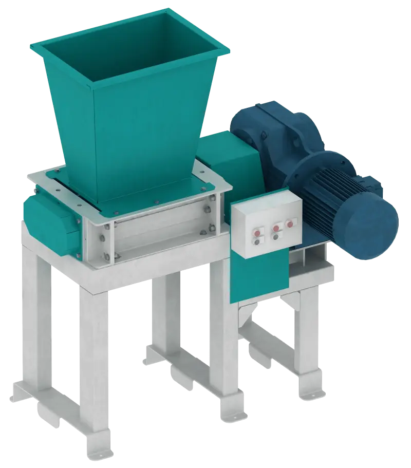

Шредер из нержавеющей стали ИШМ-220-400
Обновлено 15.05.2026 1019831
Суммарная потребляемая мощность11 кВт 380 В
Производительность зависит от материала (кг/час)до 350 кг/час
Pазмер загрузочного окна (мм.)690 х 720 х 600 мм.
Количество редукторов1 шт.
Тип измельчителяДвухвальный с дисковыми фрезами
Количество фрезПодбирается под исходное сырье, требуемую фракцию и необходимую производительность
Толщина фрезПодбирается под исходное сырье, требуемую фракцию и необходимую производительность
Количество зубьев на одной фрезеПодбирается под исходное сырье, требуемую фракцию и необходимую производительность
Материал фрезНержавеющая сталь
Получаемая фракция на выходеОт 6 до 100 мм. (зависит от параметров фрез)
КомплектацияКабель для подключения питания питания 380 В (5м) Съёмная загрузочная горловина Шкаф управления с режимом "реверс"
Цветовая схема покраски оборудованияОранжево-синяя
Размеры1400 х 800 х 1500 мм
ПроизводительООО "Гамма инструмент"
Страна производстваРоссия
  1. Изготовление на заказ — если товара нет в каталоге.
  2. Скидка 10 % — при оплате наличными.
  3. Цена ниже? — пришлите предложение конкурента, и мы пересмотрим стоимость.
Шредер двухвальный из нержавеющей стали - это специальное устройство, которое используется для измельчения или разрушения различных материалов, таких как пластик, бумага, металл и другие, с помощью двух вращающихся валов, изготовленных из нержавеющей стали.
Принцип работы шредера двухвального из нержавеющей стали заключается в следующем: материал загружается внутрь устройства, где находятся два вращающихся вала, расположенных параллельно друг другу. Валы имеют специальные режущие элементы, такие как ножи или лезвия, которые разрезают или измельчают материал на более мелкие части. Вращение валов позволяет эффективно и быстро обрабатывать материал, создавая равномерную и качественную измельченную продукцию.
Ножи данного шредера изготовлены из высокопрочной и износостойкой марки стали нержавеющей стали. Присутствует шкаф управления с тремя уровнями защиты шредера.
Технические характеристики соответствуют техническим требованиям заказчика данного шредера.
