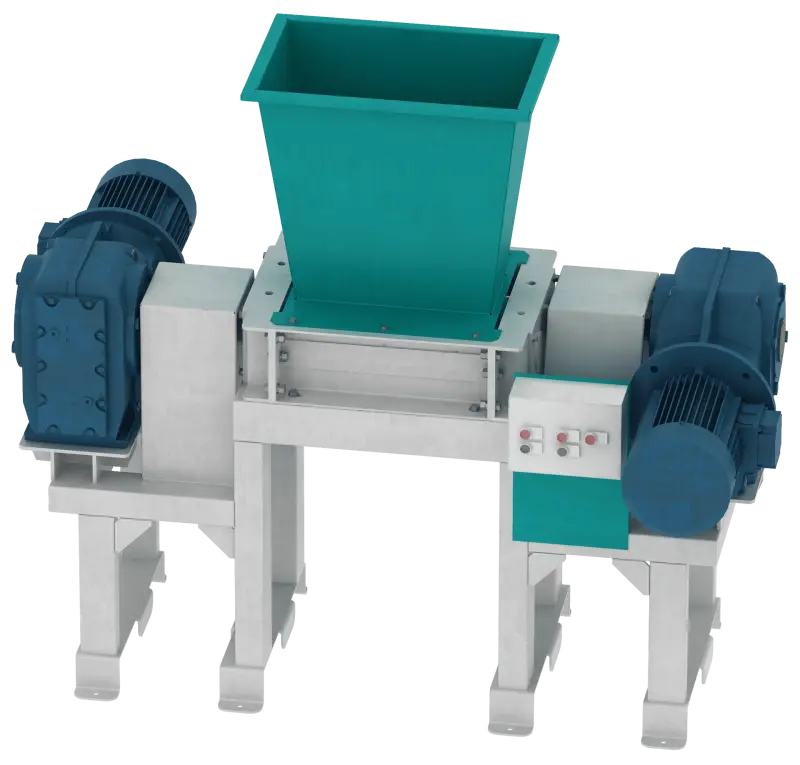

Шредер из нержавеющей стали ИШМ-220-500
Обновлено 15.05.2026 1019832
Размер камеры измельчения505 х 430 мм.
Суммарная потребляемая мощность11 кВт 380 В
Производительность зависит от материала (кг/час)До 600 кг/час
Мощность двигателя (кВт.)11 кВт 380 В
Количество двигателей1 шт.
Количество редукторов1 шт.
Тип измельчителяДвухвальный с дисковыми фрезами
Количество валов2 шт.
Диаметр фрез225 мм.
Количество фрезПодбирается под исходное сырье, требуемую фракцию и необходимую производительность
Толщина фрезПодбирается под исходное сырье, требуемую фракцию и необходимую производительность
Количество зубьев на одной фрезеПодбирается под исходное сырье, требуемую фракцию и необходимую производительность
Материал фрезнержавеющая сталь
Получаемая фракция на выходеОт 6 до 100 мм. (зависит от параметров фрез)
КомплектацияКабель для подключения питания питания 380 В (5м) Съёмная загрузочная горловина Шкаф управления с режимом "реверс"
Цветовая схема покраски оборудованияОранжево-синяя
Размеры1520 х 800 х 1500 мм.
ПроизводительООО "Гамма инструмент"
Страна производстваРоссия
  1. Изготовление на заказ — если товара нет в каталоге.
  2. Скидка 10 % — при оплате наличными.
  3. Цена ниже? — пришлите предложение конкурента, и мы пересмотрим стоимость.
Шредер двухвальный из нержавеющей стали - это специальное устройство, которое используется для измельчения или разрушения различных материалов, таких как пластик, бумага, металл и другие, с помощью двух вращающихся валов, изготовленных из нержавеющей стали.
Принцип работы шредера двухвального из нержавеющей стали заключается в следующем: материал загружается внутрь устройства, где находятся два вращающихся вала, расположенных параллельно друг другу. Валы имеют специальные режущие элементы, такие как ножи или лезвия, которые разрезают или измельчают материал на более мелкие части. Вращение валов позволяет эффективно и быстро обрабатывать материал, создавая равномерную и качественную измельченную продукцию.
Ножи данного шредера изготовлены из высокопрочной и износостойкой марки стали нержавеющей стали. Присутствует шкаф управления с тремя уровнями защиты шредера.
Технические характеристики соответствуют техническим требованиям заказчика данного шредера.
