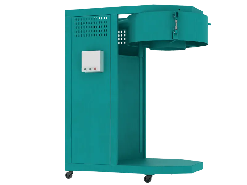

Система затаривания (растаривания) мягких материалов ВСТ-2 (Вакууматор)
Обновлено 19.05.2026 1019840
Суммарная потребляемая мощность5.2 кВт 380v 50 HZ
Pазмер загрузочного окна (мм.)от 890 мм
Вес (кг.)172 кг.
Количество двигателей2 шт.
Габариты ДхШхВ (мм.)1480х890х2000 мм
Цветовая схема покраски оборудованияСиняя / Серая / Бирюзовая
Усилие230 м3/ч
Цикл прессования1.3 мин (в зависимости от материала и его количества 0.3-2 мин.)
ПроизводительООО "Гамма инструмент"
Страна производстваРоссия
Система затаривания (растаривания) ВСТ-2 (Вакууматор) - это машина для набивки полиэтиленовых или полипропиленовых мешков различными видами текстильного сырья: поролон, латекс, изолон, пенопласт, синтепон, холлофайбер, силиконизированное волокно, файбер-шар, другие материалы, имеющие схожие с перечисленными физические свойства.
В ВСТ-2 встроен вакуумный насос, позволяющий после набивки мешка уменьшить объём упакованного материала, что позволяет снизить логистические издержки покупателя. ВСТ-2 может работать автономно или являться частью линии по переработке текстильных отходов, может быть соединена с чесальной машиной, шарикофармовочным станком, измельчителем отходов текстильного производства. Также в корпус ВСТ2 встроен пневмотранспорт ПТ1-00.00.000 (всасывающего действия), для транспортировки переработанных материалов с атмосферным воздухом. Данная система позволяет транспортировать в пакет материал, сперва отделяя материал от воздушного потока, и далее включением вакууматора высосать весь воздух из тары, чтобы уменьшить объём продукции для более эффективной транспортировки меньшими габаритами, чем до вакуумации.
Для работы станка потребуется помещение с разрешённым порогом шума от 75 до 100 дБ, наличие 3-ёх фазного питания 380В 50hz c автоматом для оборудования до 16А и места для расположения оборудования с габаритами указанными в характеристиках.
Поддерживаемые пакеты для упаковки рулоном в ширину не менее 1450 мм плотностью 50 мкм (стоимость 500 шт. пакетов в рулоне приблизительно 14 тыс. руб.)
Ссылка на поставщика:
Устройство и принцип работы:
  1. Действие всасывающей пневмотранспортной установки основано на создании лопастным вентилятором разрежения в её системе. При образовании разрежения в системе. подлежащей транспортировке материал с атмосферным воздухом, засасывается заборным устройством и перемещаясь по трубопроводу поступает в осадительную камеру. Так как сечение осадительной камеры значительно больше сечения трубопровода падает и частицы материала осаждаются на дно камеры. После осаждения материала, может быть выполнена вакуумация упаковки. откачка воздуха из упаковки производится вихревым вакуумныым насосом.
  2. Система затаривания (растаривания) ВСТ-2 состоит из: всасывающего абразивостойкого шланга, патрубка входного, остальной рамы, пневмотранспорта, вихревого вакуумного насоса, корпуса, осадительной камеры, системы крепления упаковки.
