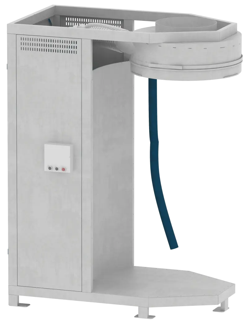

Система затаривания (растаривания) мягких материалов ВСТ-3 (Вакууматор)
Обновлено 15.05.2026 1019848
Суммарная потребляемая мощность5.2 кВт 380v 50 HZ
Вес (кг.)200 кг.
Количество двигателей2 шт.
Габариты ДхШхВ (мм.)1820х1070х2370 мм
Цветовая схема покраски оборудованияСиняя / Серая / Бирюзовая
Усилие250 м3/ч
Цикл прессования1.3 мин (в зависимости от материала и его количества 0.3-2 мин.)
ПроизводительООО "Гамма инструмент"
Страна производстваРоссия
ВСТ‑3 — машина для упаковки и сжатия текстильного сырья
Ищете способ упаковать поролон, синтепон, холлофайбер или похожие материалы компактно и надёжно? Система ВСТ‑3 (вакууматор) поможет вам сэкономить на транспортировке.
Как это работает?
Представьте, что вы упаковываете объёмный материал в мешок. Обычно он занимает много места. ВСТ‑3 делает иначе:
  1. Набивает мешок сырьём.
  2. Включает вакуум — и откачивает из мешка почти весь воздух.
  3. В результате объём содержимого уменьшается в несколько раз!
Почему это выгодно?
  1. вы перевозите больше товара за один рейс;
  2. экономите на топливе и логистике;
  3. оптимизируете складское пространство.
Где можно использовать?
  1. как отдельную машину на производстве;
  2. в составе линии по переработке текстиля — легко соединяется с измельчителями, чесальными и другими машинами.
Что ещё умеет?
У ВСТ‑3 есть своя система подачи материала — она засасывает сырьё (например, измельчённый поролон) и направляет его прямо в мешок. Это удобно и ускоряет работу.
Что нужно для установки?
  1. помещение, где уровень шума может быть 75–100 дБ (как в цеху);
  2. подключение к сети 380 В;
  3. место для размещения машины (габариты смотрите в характеристиках);
  4. подходящие пакеты: шириной от 1450 мм и плотностью 50 мкм.
Выбирайте ВСТ‑3 — упаковывайте умнее, перевозите эффективнее!
