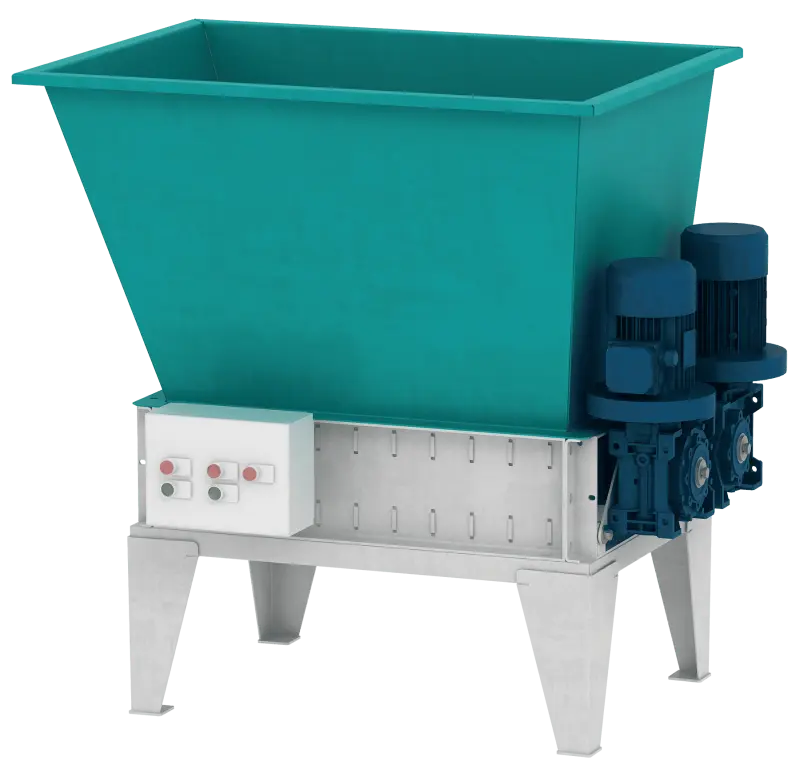

Мощность двигателя (кВт.)2,2кВт (2 шт)Вес (кг.)260 кг.Количество двигателей2 шт.Габариты ДхШхВ (мм.)600х900х500 ммКоличество редукторов2 шт.Количество валов2 шт.Количество фрезот 24 шт на валу...
ООО «Гамма-Инструмент»| Мощность двигателя (кВт.) | 2,2 (кВт) - 2 шт |
| Вес (кг.) | 310 кг. |
| Габариты ДхШхВ (мм.) | 1000х1100х500 мм |
| Количество редукторов | 2 шт. |
| Количество валов | 2 шт. |
| Количество фрез | от 36 сегментов на валу (Сменные) |
| Размер загрузочной горловины | 800 х 700 мм |
| Потребляемая мощность (кВт.) | 4,4 кВт 380в 50hz |
| Производитель | ООО "Гамма инструмент" |
| Страна производства | Россия |
Перфоратор ПЭТ (дырокол) предназначен для прокалывания ПЭТ-бутылок, алюминиевых банок и выпускания из них воздуха для последующего их измельчения. Измельчающий агрегат — два игольчатых барабана в корпусе. Барабаны приводятся в движение мотор-редукторами через червячный привод. Перфоратор ПЭТ (дырокол) применяется на малых и средних предприятиях для удаления запертого воздуха в ёмкости с целью уменьшения спрессованной массы.
Потребляемая мощность 11 квт, 380 вольт. Размер камеры прокалывания 800х600мм. Два вала с шипами в жестком сварном корпусе. Привод мотора-редуктора 2шт. Возможно дооснащение конвейером подачи в прокалыватель ПЭТ и выгрузкой/загрузкой в пресс.
Наши инженеры спроектируют варианты размещения перфоратора в рамках вашего мусоросортировочного комплекса.
