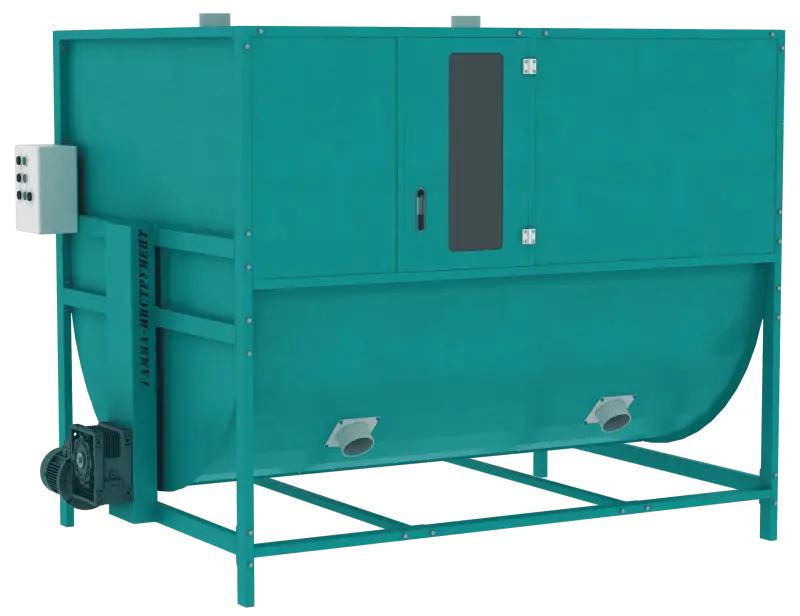

Камера смешивания наполнителей КСН-01 - предназначена для использования в производстве мягкой мебели, производстве подушек, одеял, а так же мягкой игрушки. В качестве сырья могут использоваться...
ИП Филимонов Евгений Александрович (НоваКом-Т)| Производительность зависит от материала (кг/час) | до 100 кг/ час |
| Мощность двигателя (кВт.) | 2.2 кВт |
| Вес (кг.) | 340 кг |
| Количество двигателей | 1 шт. |
| Габариты ДхШхВ (мм.) | 2560х1500х1750 мм |
| Количество редукторов | 1 шт. |
| Количество валов | 1 шт. |
| Объем камеры | 3.7 м/3 |
| Производитель | ООО "Гамма инструмент" |
| Страна производства | Россия |
Камера смешивания наполнителей КСН-5с — предназначена для осуществления разрыхления и равномерного перемешивания объёмных наполнителей для дальнейшего использования в технологическом процессе набивки изделий. В качестве сырья могут использоваться наполнители: поролоновая крошка, синтепоновые шарики, синтепух искуственный лебяжий пух и натуральное сырье. Смешанные наполнители используются для наполнения подушек и для этого камера имеет два поста подключения нагнетателей. Загрузочный вентилятор (вентилятор подачи сырья в камеру) имеет специальную крыльчатку и позволяет транспортировать все виды объёмных наполнителей во внутрь камеры. Второй вентилятор воздушным потоком улучшает качество смешивания и уменьшает нагрузку на шнек при работе с поролоновой крошкой. Прозрачные сдвижные дверцы позволяют оператору визуально контролировать процесс перемешивания и уровень сырья в камере. Воздушные сетчатые фильтры, находящиеся на верхней части камеры служат для выпуска излишнего воздушного давления. Конструкция фильтра зависит от типа сырья используемого для смешивания.
