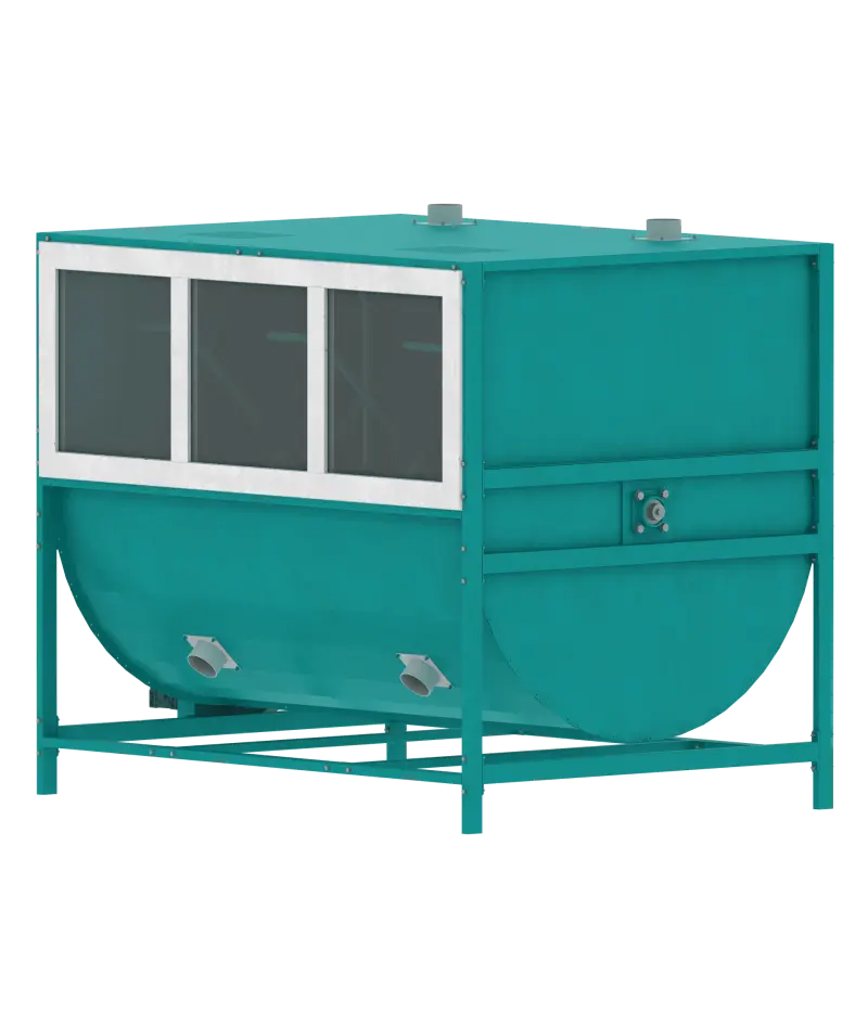

Камера смешивания наполнителей КСН-5
Обновлено 19.05.2026 1019876
Производительность зависит от материала (кг/час)до 100 кг/ час
Мощность двигателя (кВт.)2,2 кВт
Вес (кг.)350 кг.
Количество двигателей1 шт.
Габариты ДхШхВ (мм.)2560х1500х1750 мм
Количество редукторов1 шт.
Количество валов1 шт.
Объем камеры3.7 м/3
ПроизводительООО "Гамма инструмент"
Страна производстваРоссия
Камера смешивания наполнителей КСН-5 — предназначена для осуществления разрыхления и равномерного перемешивания объёмных наполнителей для дальнейшего использования в технологическом процессе набивки изделий. В качестве сырья могут использоваться наполнители: поролоновая крошка, синтепоновые шарики, синтепух искуственный лебяжий пух и натуральное сырье. Смешанные наполнители используются для наполнения подушек и для этого камера имеет два поста подключения нагнетателей. Загрузочный вентилятор (вентилятор подачи сырья в камеру) имеет специальную крыльчатку и позволяет транспортировать все виды объёмных наполнителей во внутрь камеры. Второй вентилятор воздушным потоком улучшает качество смешивания и уменьшает нагрузку на шнек при работе с поролоновой крошкой. Прозрачные сдвижные дверцы позволяют оператору визуально контролировать процесс перемешивания и уровень сырья в камере. Воздушные сетчатые фильтры, находящиеся на верхней части камеры служат для выпуска излишнего воздушного давления. Конструкция фильтра зависит от типа сырья используемого для смешивания.
Камера смешивания наполнителей КСН-5 - предназначена для использования в производстве мягкой мебели, производстве подушек, одеял, а так же мягкой игрушки. Смешанные наполнители используются для наполнения подушек и для этого камера имеет два поста подключения нагнетателей. Загрузочный вентилятор (вентилятор подачи сырья в камеру) имеет специальную крыльчатку и позволяет транспортировать все виды объёмных наполнителей во внутрь камеры. Второй вентилятор воздушным потоком улучшает качество смешивания и уменьшает нагрузку на шнек при работе с поролоновой крошкой.
Прозрачные распашные дверцы позволяют оператору визуально контролировать процесс перемешивания и уровень сырья в камере.
Устройство и принцип работы:
  1. Камера смешивания состоит из рамы камеры смешивания, трубы мешалки, блока управления электрического, редуктора NMRV90-электродвигателя АИР90, окна пластикового, патрубка выходного, панелей облицовочных.
  2. Загрузка исходного материала в камеру производится через загрузочное отверстие в верхних панелях.
  3. Перемешивание материала происходит в рабочей камере при помощи вращения мешалки, приводимой в действие электродвигателем через редуктор.
  4. Выгрузка происходит через патрубки выходные при помощи пневмотранспорта.
  5. Для наблюдения за процессом перемешивания предусмотрено окно пластиковое.
