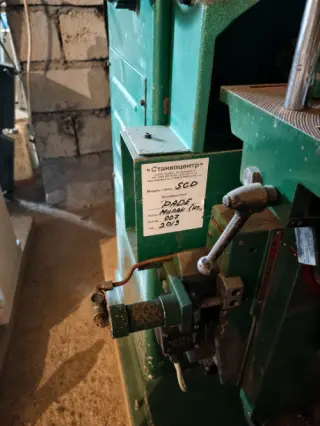

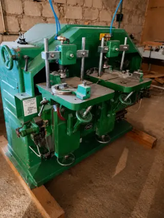

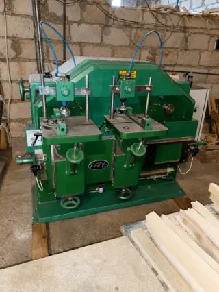

Продаётся связка оборудования: итальянский шипорез PADE SCD + сверильно-пазовальный станок СВПГ2. Это не просто два отдельных станка, а полностью выстроенная технологическая пара, где один станок делает точный шип, а второй — ответный паз. Вместе оборудование позволяет выпускать качественную мебель с прочными шиповыми соединениями без постоянных подгонок и доработок.

✅ Технические характеристики:
Шипорез PADE SCD
Страна производитель: Италия
Год выпуска: 2013
Ширина шипа: 10–120 мм
Толщина шипа: 4–30 мм
Глубина шипа: 10–80 мм
Диаметр круглого шипа: 4–30 мм
Частота вращения пильной головки: 5750 об/мин
Мощность мотора пильной головки: 3 л.с.
Мощность мотора вращения пильной головки вокруг шипа: 0,5 л.с.
Габариты: 1070 × 1530 × 1180 мм
Вес: 820 кг
