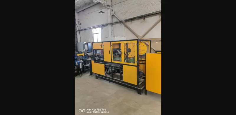

Одноступенчатая формовочная линия DY-720 Производительность шт/час 4200
Обновлено 14.05.2026 1019914
1. Источник питания 380 В/3 P/50 Гц
2. Материал Пластиковый лист для термоформования PP/PS/PET/PVC
3. Способ привода Кулачок + воздушный цилиндр
4. Скорость формования ≦32 цикла/мин (Глубина формования≦130 мм)
5. Ширина листа W=720 мм (регулируется)
6. Давление воздуха 0,6 ~0,8Мпа
7. Расход воздуха 2200 л/мин
8. Производительность воздушного компрессора 2200~3000Л/мин
9. Расход воды ≈0,5 м3
10. Размеры машины 3,3×1,4×2,2 м
11. Потребление электроэнергии Прибл. 45 кВт
Мощность двигателя (кВт) 1,5
Скорость вакуумного насоса (м3/ч) 80
Предел образования волдырей (Па) 2×102
Давление воздуха 0.5~0.7
Глубина формования (мм) 80
Толщина листа (мм) 0.2-2.5
Воздушный компрессор (Л) 100
Блистерный способ нанесения Двойное всасывание или
четыре всасывания
Способ охлаждения С воздушным охлаждением
Диапазон толщин изделий (мм) 0.2-1
Укомплектована :
1) Штабелер DY-720
2) Гидропресс вырубки
3) Воздушный компрессор мощностью 15 кВт
4). Охладитель 3800
5) Прессформа для изготовления ланч-бокса
182*130*45 мм Вместимость 600 млл
- Электрический шкаф управления
- Стеллаж для разматывания листов
- Устройство для намотки ненужных листов
Конфигурация формовочной машины
Рама машины -Квадратная сталь размером 75 × 75: Швеллерная сталь модели 120:
основание машины сварено из дополнительной стальной пластины толщиной = 16 мм
Дверца машины- Верхняя часть дверцы со смотровым окошком со стороны
эксплуатации, нагревательная печь может выдвигаться наружу
Формовочная плита- Чугун с шаровидным графитом QT500, без пор, без песка
Столб- диаметр 4-х стоек. ≈ 80 мм, термическая обработка стали 40Cr, твердая
хромирование, зеркальная отделка, Диаметр направляющей втулки≤200 мм,
Материал: металлокерамика Zns
Червячное колесо- Стандартная модель 125, сделано в Китае
Двигатель- P-15 кВт (4P)
Толщина листа- 0,25~2,0 мм
Макс. Форма для формования 720×450 мм
Размер формовочной пластины 1300×470 мм
Рабочая скорость ≈32 цикла/мин
Воздушный цилиндр для растягивания ф125×125 мм
Электромагнитный клапан SMC, Япония
Инфракрасный керамический нагреватель размер: 240 × 80 мм: Верхняя духовка: в машинном направлении 7шт * 8 зон: Нижняя духовка: в машинном направлении
8шт * 8 зон: всего: 120 шт, мощность: 650 Вт/шт, сделано в Цзянсу, Китай
