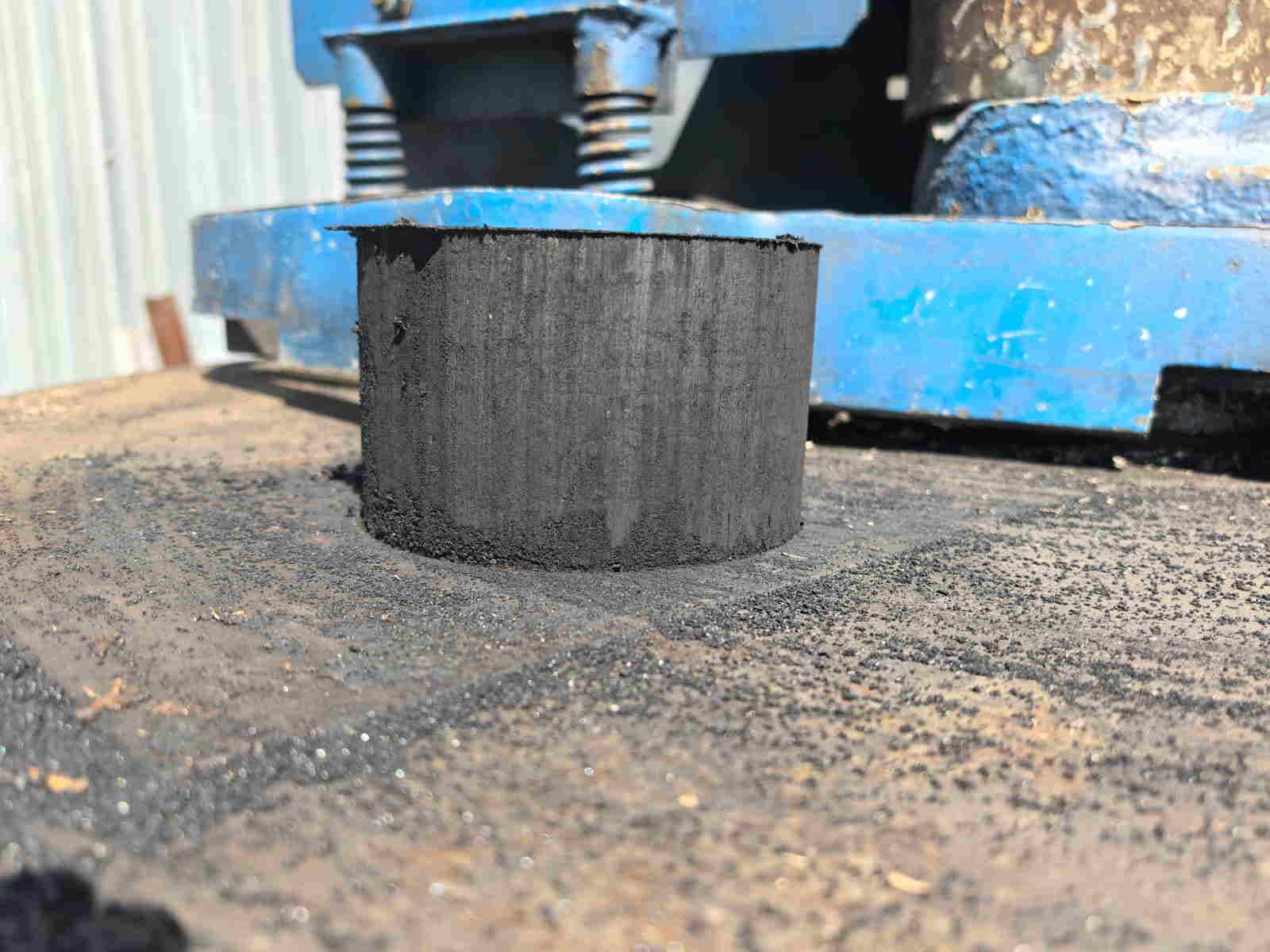

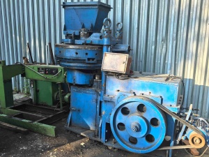

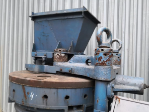

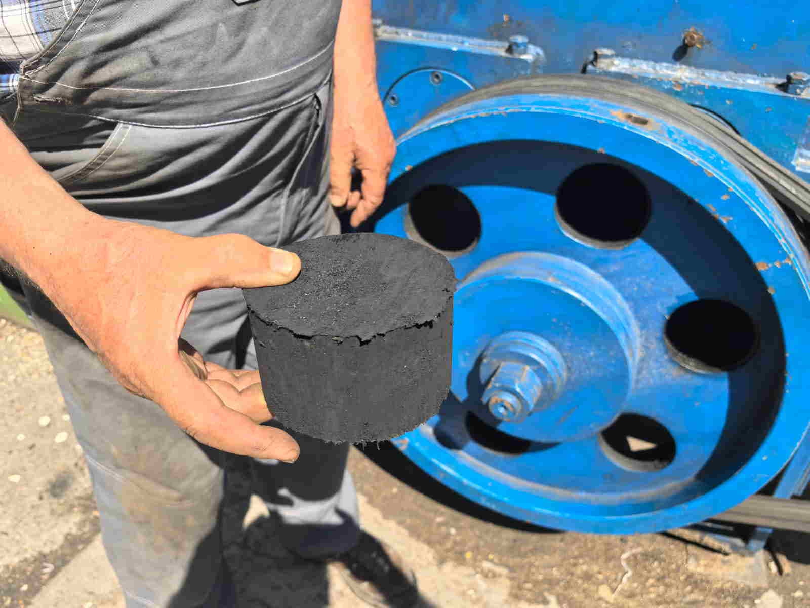

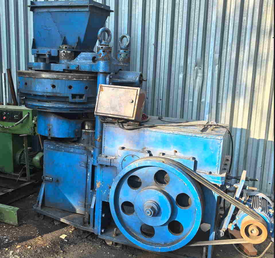

Пресс предназначен для производства брикетов производительностью до 20 000 брикетов в сутки. Брикеты могут быть из разных материалов. Уголь, стружка, древесина, корма для животных, соль, химические материалы, отходы производства, опилки. При смене матриц возможно прессования кирпича методом полусухого формования.
Пресс представляет собой машину револьверного типа. Полный поворот стола происходит за четыре оборота коленвала. За каждый оборот коленвала прессуется один брикет. После запрессовки очередного брикета, предыдущий выталкивается из формы. Готовый брикет подаётся на транспортёр, откуда поступает в зону хранения.

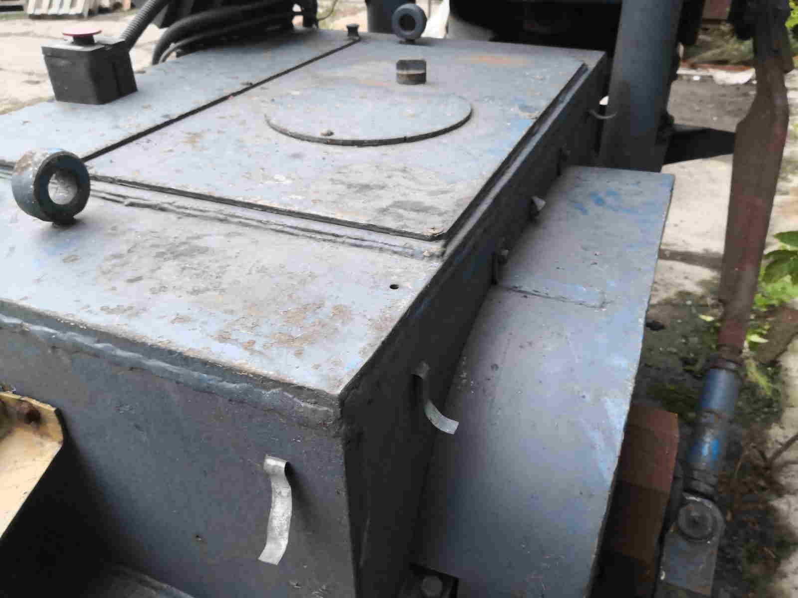

Рабочее давление прессования брикета создаётся коленорычажной системой, приводимой в движение через редуктор и клиноремённую передачу от электродвигателя.
Технологический процесс производства состоит всего из двух операций: помол и прессование.

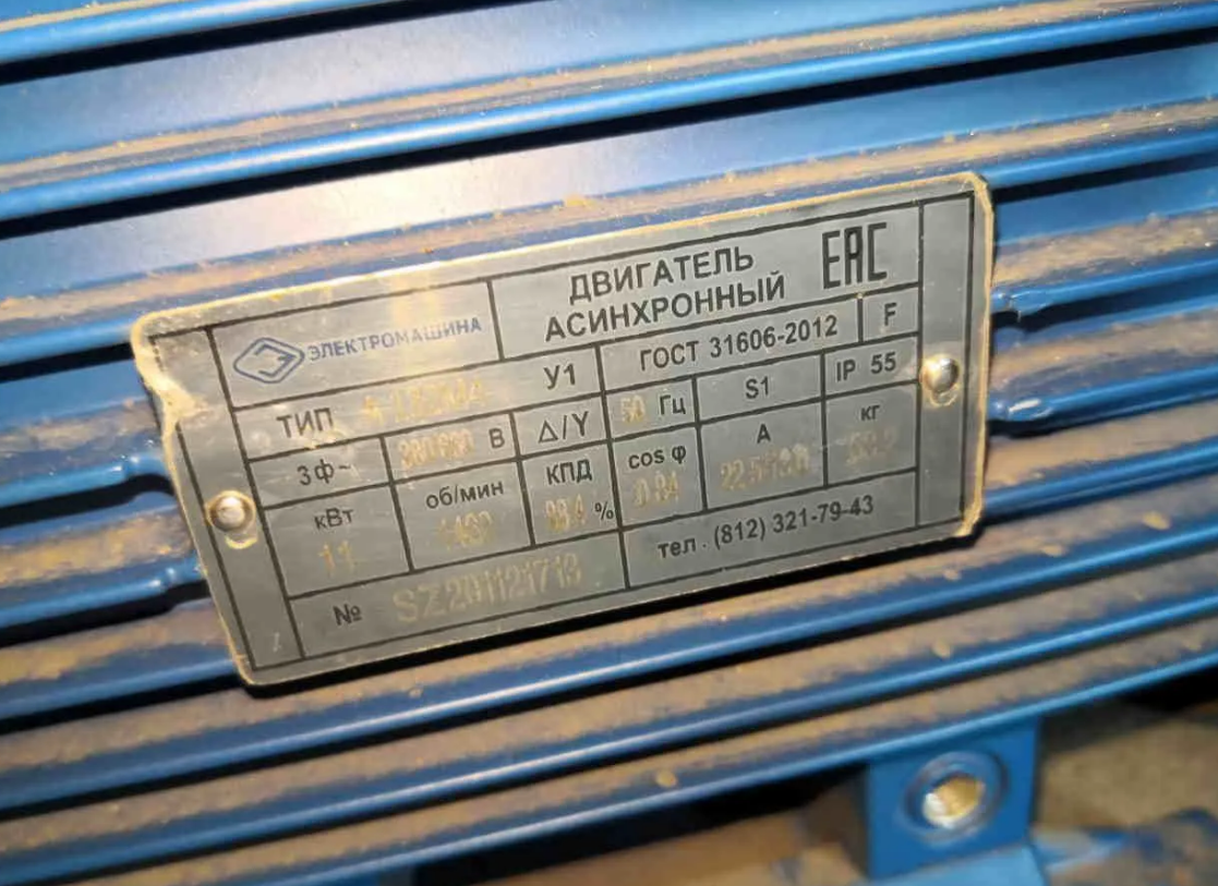

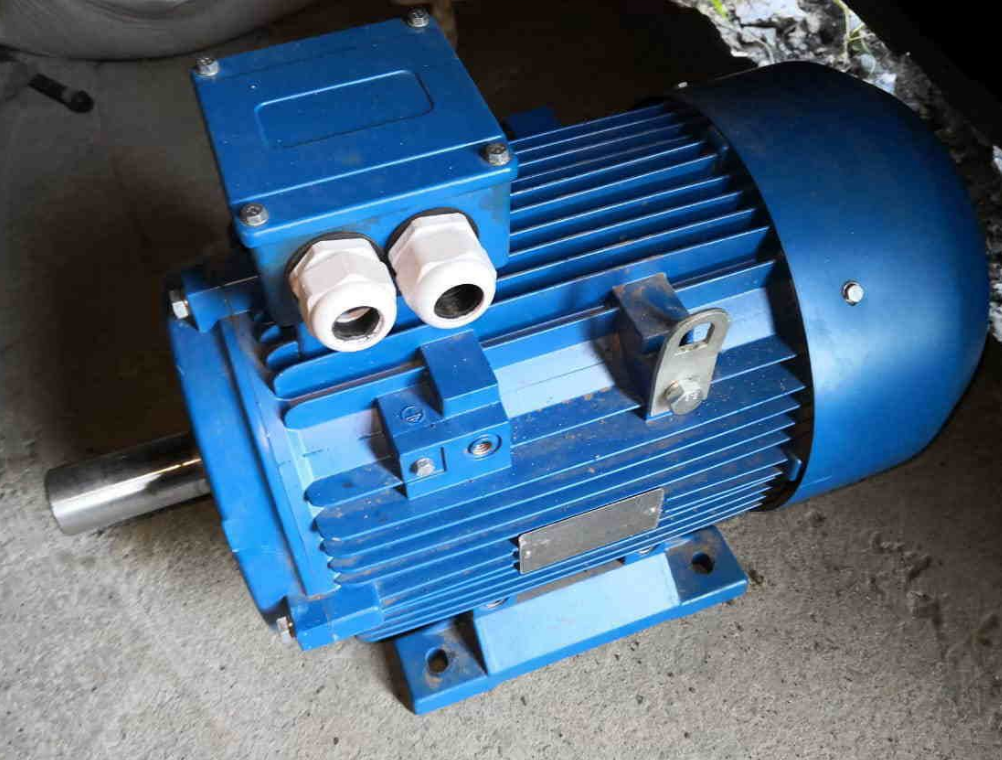

Электродвигатель новый в наличии на складе Сняли чтобы не искушать хитромудрых деятелей
Любые проверки Электричество для проверки есть
