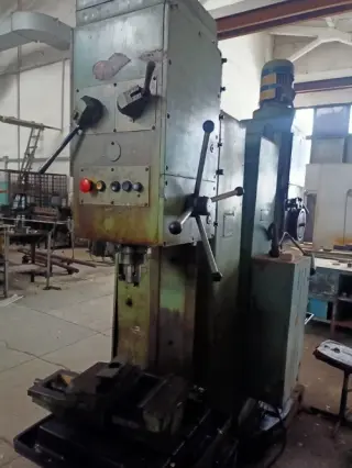

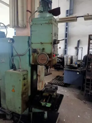

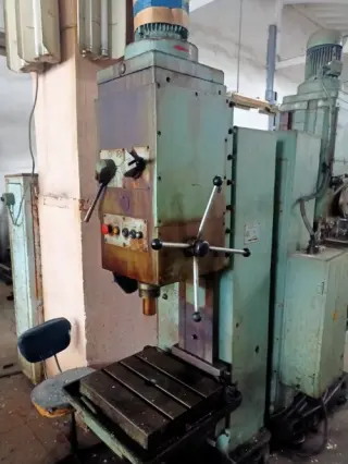

✅ Вертикально-сверлильный станок 2Н135Артикул: 6824Надёжный вертикально-сверлильный аппарат 2Н135 в рабочем состоянии. Подходит для предприятий, цехов, мастерских и производств, где требуется...
ЮлМаш⚙️ Вертикально сверлильный станок (одношпиндельный)2Н135
Артикул: 7286
Надёжный промышленный станок для металлообработки, который отлично подойдёт как для действующего производства, так и для запуска собственного механического участка.
Оборудование полностью рабочее, без необходимости ремонта. Возможен показ в работе и помощь с погрузкой.
Отличное решение для цеха, ремонтной мастерской, инструментального участка, производства металлоконструкций и мелкосерийного производства. Станок позволяет выполнять широкий спектр сверлильных операций по металлу с высокой точностью и стабильностью.
✅ Состояние и доверие:
— Состояние: б/у, рабочее
— Оборудование проверено, в ремонте не нуждается
— Покажем в работе
— Погрузка — да
— Форма оплаты — без НДС
В наличии 5 станков (цена указана за 1 шт)
Преимущества модели 2Н135:
— Надёжная советская промышленная конструкция
— Усиленная коробка скоростей и подач
— Подходит под серьёзные нагрузки и длительную эксплуатацию
— Большой диапазон оборотов шпинделя
— Возможность сверления, рассверливания, зенкерования и нарезания резьбы
— Простое обслуживание и высокая ремонтопригодность
— Жёсткая колонна обеспечивает точность обработки
— Подходит для стали, чугуна и цветных металлов
Почему это выгодно:
Вертикально-сверлильный станок 2Н135 востребован практически в любом металлообрабатывающем производстве. Оборудование позволяет быстро закрывать задачи по сверлению отверстий, резьбонарезанию и обработке деталей без переплаты за современные дорогостоящие аналоги.
Станок отлично подходит:
— для ремонтных мастерских
— машиностроительных предприятий
— слесарных участков
— производства металлоконструкций
— сервисных центров
— небольшого производства «под заработок»
⚙️ Технические характеристики:
— Модель: 2Н135
— Страна производитель: Россия
— Год выпуска: 1987, 1988
— Максимальный диаметр сверления в стали: 35 мм
— Конус шпинделя: Морзе 4
— Расстояние от оси шпинделя до направляющих колонны: 300 мм
— Ход шпинделя: 250 мм
— Расстояние от торца шпинделя до стола: 30–750 мм
— Расстояние от торца шпинделя до плиты: 700–1120 мм
— Перемещение сверлильной головки: 170 мм
— Размер стола: 450×500 мм
— Ход стола: 300 мм
— Количество скоростей: 12
— Обороты шпинделя: 31,5–1400 об/мин
— Количество подач: 9
— Подачи: 0,1–1,6 мм/об
— Напряжение: 380/220 В
— Мощность двигателя: 4 кВт
— Габариты: 2535×825×1030 мм
— Масса: 1200 кг
Свяжитесь для просмотра и обсуждения деталей! Возможен оперативный показ оборудования в работе.
???? Станки находятся на разных производствах в разных городах: Севастополь, Симферополь, Евпатория.
