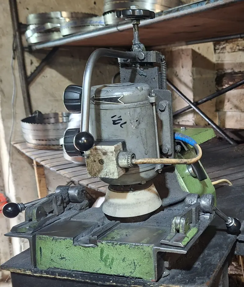

Станок предназначен для зачистки сварных швов после сварки ленточных пил. Станок рекомендуется для лесопильных производств и комбинатов, которые используют ленточные вертикальные пилорамы и ленточные бревнопильные станки. Так же станок необходим для сервисных центров, занимающихся подготовкой дереворежущего инструмента.
После сварки ленточной пилы определяется именно качество зачистки, сколько пила отработает без разрыва.
Если шов не обработать:
  1. деревянные микротрещины
  2. пила рвется в работу
  3. простаивает оборудование
СЗШПЛ решает эту задачу: обеспечивает ровную, точную и безопасную зачистку сварочного шва. Такие станки являются частью цикла подготовки пил — после сварки шов обязательно обрабатывается для получения «бесконечной» пилы без слабых мест.
Технические характеристики станка СЗШПЛ
  1. Диапазон диапазона ленточных пил: от 4 до 80 мм.
  2. Диапазон толщины пил: от 0,4 до 3 мм.
  3. Размер зачистного круга: 100 × 20 × 50 мм.
  4. Напряжение питающей сети: 380 В
  5. Количество электродвигателей: 1
  6. Установленная мощность: 0,25 кВт
  7. Габаритные размеры: 600 × 400 × 400 мм.
  8. Масса: 45 кг
