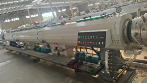

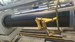

«Экструзионная система»: ядро ​​представляет собой одношнековый экструдер, который отвечает за нагрев, плавление и подачу частиц полиэтилена в форму. Некоторые конфигурации высокого класса будут оснащены экструдером с цветовой кодировкой для печати линий маркировки труб.

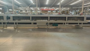

«Система формования»: она состоит из пресс-формы машинной головки и вакуумной калибровочной камеры. После того, как расплавленный пластик формируется в форме, он быстро затвердевает с помощью вакуумной адсорбции и водяного охлаждения, чтобы обеспечить точный внешний диаметр трубы.

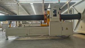

«Система тяги и резки»: гусеничный трактор тянет трубу вперед с постоянной скоростью, а режущий станок выполняет резку без сколов в соответствии с заданной длиной, чтобы обеспечить плавный рез.

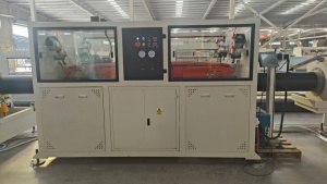

«Система управления»: использует программируемый контроллер ПЛК с сенсорным экраном для централизованной настройки таких параметров, как температура, скорость и давление, для достижения автоматизированной работы.

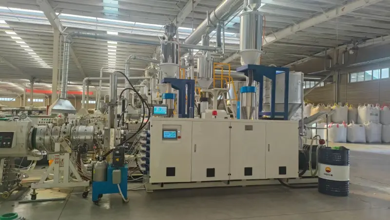

«Вспомогательная система»: включает автоматическую загрузочную машину, сушильное оборудование и стеллажи для штабелирования, обеспечивающие сухость и чистоту сырья, а также упорядоченный сбор готовой продукции. ‌‌
