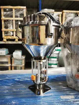

Интегрированная система сушки на 50 кг с промышленным осушителем 80 м³/ч и нагревом сушки 4 кВт. Бункер на 50 кг, загрузчик с шлангом 24 м. Оптимальна для небольших литейных цехов и экструзионных линий. Осушитель "три в одном"!
