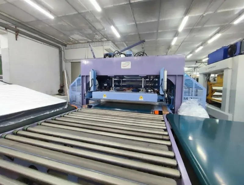

Автоматическая упаковочная машина для матрасов. Она может не просто упаковывать матрас в пленку, но и прессовать его до толщины 20 мм с последующим скручиванием в рулон.
Это лучшая модель модельного ряда, проста в использовании. Очень удобно программировать автоматические циклы. Участие оператора сводится только к контролю работы и параметров программы.
Автоматическая 4-х сторонняя упаковка с 3-х этапным программируемым прессованием, датчиком плотности и размера.
Выведена из эксплуатации 12.2025, т.к. получили новую упаковочную линию.
Ссылку на видео вышлю по запросу.
Машина полностью обслужена и готова к работе в технологическом потоке.

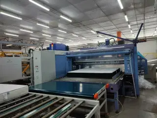

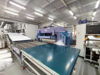

Упаковочная машина M 222 E состоит из:
  1. вводной конвейер с автоматическим центрированием
  2. упаковочный модуль (4-поршневой пневматический пресс с паяльниками по 4-м сторонам)
  3. Шкаф управления упаковочной машиной;
  4. Выходящий конвейер
  5. Машина для скручивания матраса в рулон
  6. Стол для упаковки матраса в рукав.
  7. Шкаф управления машиной для скручивания матраса.
Толщина полиэтиленовой пленки: от 60 мкм до 160 мкм.
Максимальные размеры матраса: 220*220*35 см
Минимальные размеры матраса: 140*50*4 см. мы скручивали даже наматрасники толщиной 20 мм, но есть небольшое условие. Расскажем при необходимости.
Расстояние между подушками пресса: 40 см.
Такт упаковки с полным прессованием матраса любого размера - 60 сек;
Такт машины для скручивания - 60 сек;
Группа спаивания: 3 профиля из алюминиевого сплава с внутренним ТЭН.
Вес: 6000 кг.
Установленная мощность: 12 кВт 3ф
Электропитание: 400 В /50 Гц.
Давление воздуха: 6/8 БАР
Произведена 09/2013
